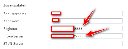

Ich habe mit dem VoIP Anbieter gesprochen und er hatte die Problemlösung parat:
Unter Zugangsdaten bei VoIP muss man zusätzlich zu der vorherigen Daten in der FB:
Registrar : alte Daten":5566" zufügen
Proxy-Server: alte Daten":5566" zufügen
Nun funktioniert alles Einwandfrei. Vielen Dank an alle:king::king::king:
Siehe Bild
Sauber! 🧐
Den Port manuell als :5566 hinten anzuhängen ist überall gang und gäbe, z.B. auch bei Port-Änderungen bei E-Mail-Konten usw. Dass das bei der Fritzbox geht, war mir neu, denn der Vorschlag, den Port per Doppelpunkt anzuhängen ist hier nicht erfolgreich. Danke für die Rückmeldung.
