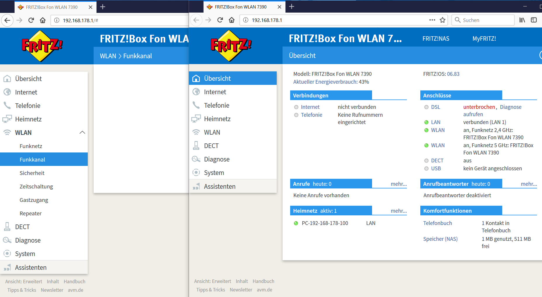

ich habe hier eine 7390, die als Zweitrouter (Router hinterm Router) zum Einsatz kommen sollte. Scannt man per Notebook oder Smartphone nach der Fritzbox, sieht man das WLAN nicht. Auf dem Webinterface in der Übersicht ist WLAN aktiv, geht man auf Funkkanal, kommt eine leere Seite. Die WLAN LED ist aus. Drückt man die WLAN-Taste, blinkt die LED. Neben verschiedenen Netzteilen wurden auch verschiedene recover.exe geflasht, Werksresets durchgeführt und auch Images geladen. Gekühlt habe ich sie auch betrieben. Ich hatte nämlich mal eine Fritzbox, die warm gesponnen hat, kalt aber lief. Ist die Fritzbox hin, zumindest ihr WLAN? Anbei ein Screenshot. Kann man irgendein Bauteil tauschen, nachlöten?

Die Menüseite Funknetz geht. Aktiviert ist WLAN, siehe Screenshot in der Übersicht. Ein Paketmitschnitt sollte ja nur klappen, wenn wirklich eine Netzwerkverbindung besteht. Bei nichtvorhandenem WLAN sollte das nicht klappen, oder? Das WLAN ist mit nichts verbunden, da nicht vorhanden.

Selbst wenn das der Fall wäre, sollte man doch mit einer WLAN "Scanner" App das WLAN der Fritzbox sehen. Oder einfach so mit dem Smartphone. Für meine Tests bin ich per LAN direkt an der Fritzbox. Nur so kann ich überhaupt die recover.exe flashen. Werksreset, Image, Recover.exe... Nach dem ersten Neustart kommt der Assistent, also bin ich auf der richtigen Box. Ich kann alles in der Box machen, nur WLAN spinnt.
