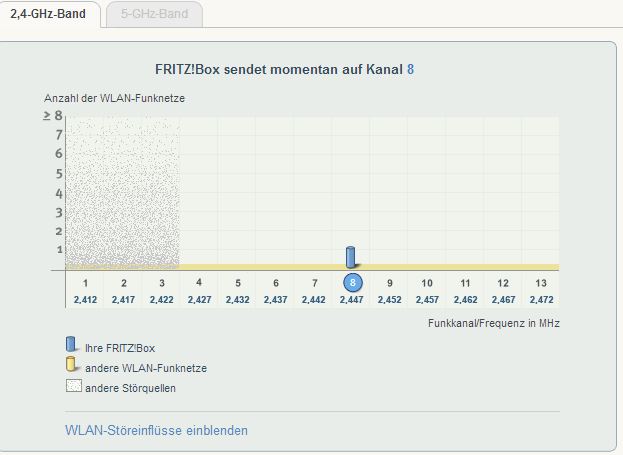

Das WLAN funkt manuell auf Kanal 8, da per automatischer Kanalwahl die Fritzbox oft im Störbereich gefunkt hat:

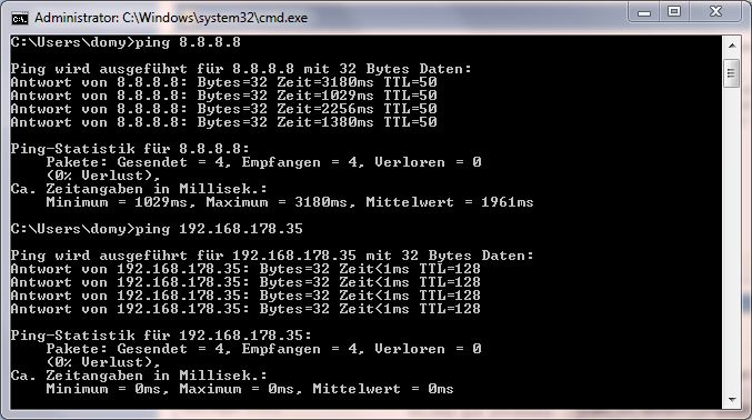

Habe jetzt mal gepingt (während des Problems): Zum DNS (8.8.8.8) war die Geschwindigkeit irre langsam (wie du schon vermutet hast).
Zur IP von der FritzBox läuft alles wie geschmiert, siehe:

Das Bild hätte von mir sein können ... genau ....
