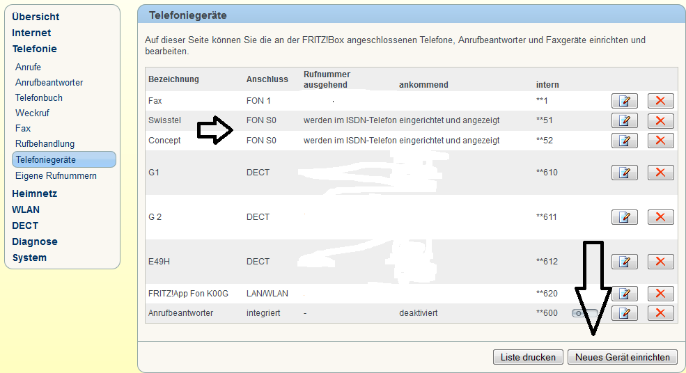

Hast Du der TK Anlage auch beigebracht das sie am S0 Bus der Box angeschlossen ist? Hast Du an der Box die ISDN Anlage angemeldet?
Du musst das Gerät anmelden und einrichten, siehe Bild.

In der FB sieht es bei mir so aus wie bei dir bei der Swisstel.

Die Vorwahl steht doch bereits in der Fritzbox und in der Tk müssen nur die MSN eingetragen werden. So funktionieren bei mir 2 Tk Anlagen mit insg. 10 Mobilteilen, 3 Dect und ein Handy übers Wlan an der o.g. Box, im Bild zu sehen.
