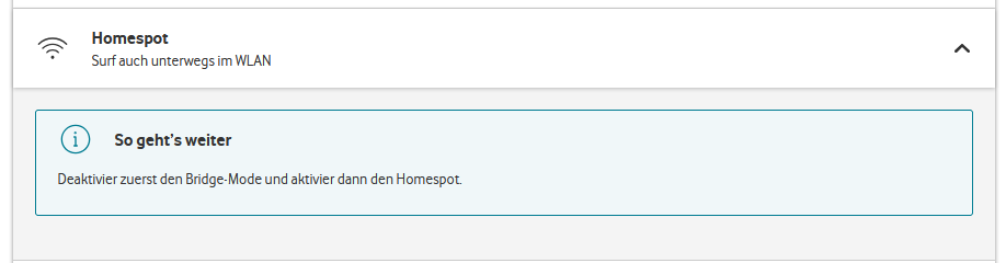

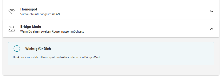

Gibts eine Möglichkeit zu prüfen, ob der Bridge Modus der Vodafone Box sauber läuft? Im Onlineportal habe ich diesen aktiviert. Wollte ihn deaktivieren und wieder aktivieren, das geht allerdings nicht, da ich da in einer Endlosschleife bin:
  • Deaktivier zuerst den Homespot und aktivier dann den Bridge-Mode
  • Deaktivier zuerst den Bridge Mode und aktivier dann den Homespot

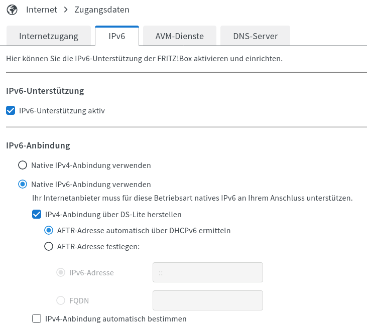

Internetvervindung IPv4 über IPv6 herstellen. DS-Lite, AFTR automatisch beziehen?
Wie ändere ich das? Habe nur gefunden, dass IPv6 über IPv4 läuft. Wobei meines Wissens Vodafone weiterhin kein IPv6 im Bridge Modus unterstützt?

Hast du DS Lite nun aktiviert in der Fritzbox? Oder sonst muss dich Vodafone auf echtes Dual Stack umschalten.
Thraciel schrieb:
Da nur ausgewählte Seiten laufen aber IPv6 eine Verbindung bekommt
In deiner Fehlermeldung heißt es, dass IPv4 nicht antwortet, dass dann nur IPv6 Seiten funktionieren ist normal.
beni_fs schrieb:
Wieso kommst du dann per IPv6 ins Internet?
Hab’s umgestellt dann erhalte ich die Meldung:
„Die Prüfung der Internetverbindung ist fehlgeschlagen. Der Internetanbieter antwortet nicht auf PPPoE Pakete.“
In der Ereignisanzeige analog dazu
„PPPoE Fehler: Zeitüberschreitung“

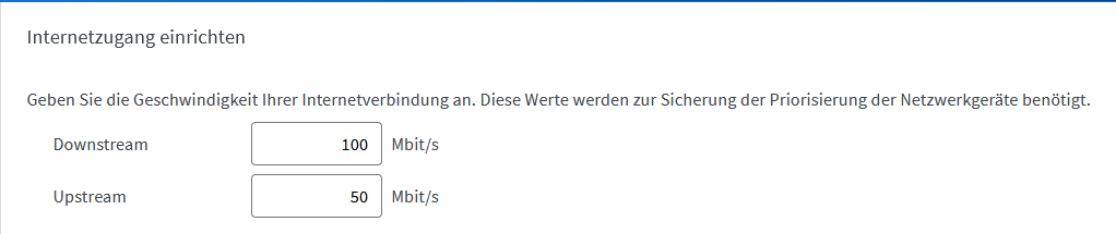

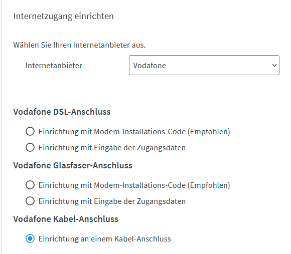

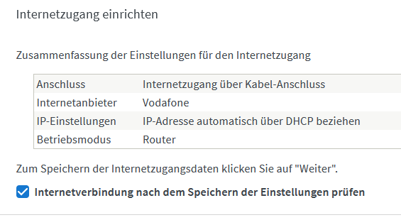

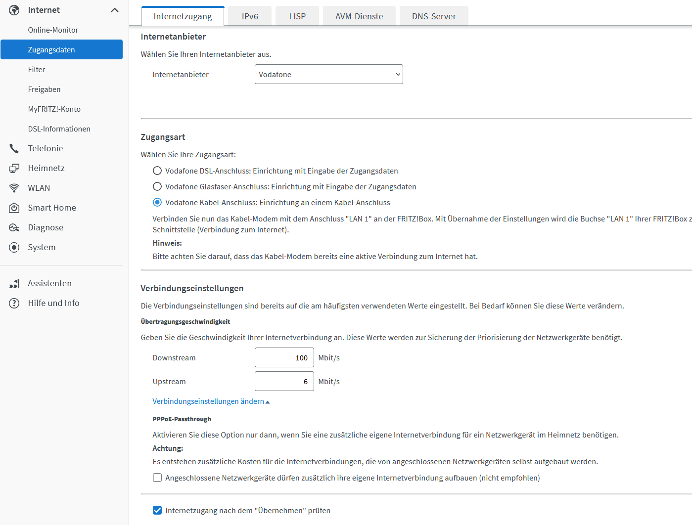

Ich machs über den Assistenten (Wobei das Ergebnis "zu Fuß" dasselbe ist):
Und wenn ich hier auf "Weiter" gehe und vorher auf IPv4 über DS-Lite umgestellt habe entsteht der PPPoE Fehler.
Als Ergänzung nochmal die manuellen Einstellungen:
IPv6 Einstellungen wie oben
Und unter Heimnetz -> Netzwerk -> Netzwerkeinstellungen steht die Fritzbox auf "Internet-Router"

Mir kommt das hier immer noch spanisch vor:
Hier ist so einiges grundlegend falsch.
Dein grundlegendes Problem ist, dass du nur eine IPv6 und keine IPv4 Adresse erhältst. Deine 169.x.x.x-IP ist APIPA, das bekommst du wenn dir dein Router eben keine IPv4 zuweist. Somit kannst du nur Websites aufrufen, die IPv6 unterstützen.
PPPoE gibt es bei Kabel nicht, die FritzBox wird hierauf nie eine Antwort vom ISP erhalten.
Zusätzlich scheint die Einrichtung von DS-Lite (damit du eine IPv4 bekommst) nicht zu klappen.
Ich würde als erstes die Fritzbox auf Werkseinstellungen zurücksetzen und neu einrichten. Alternativ die VF-Station nutzen, zumindest die Version mit WiFi 6 ist inzwischen recht brauchbar, wenn man keine hohen Ansprüche an die Konfigurationsoberfläche hat.
