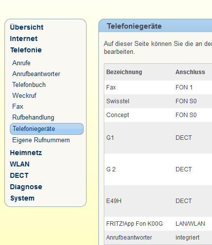

Habe an meiner Fritz 3 x Gigaset am DECT, 2 x ISDN Telefonanlagen am S0 Bus mit jeweils 5 Mobilteilen angemeldet, eine Fritz!ISDNkarte (mittels o.g. 6 fach ISDN Verteiler an Fritz) und zusätzlich ein analoges Fax angeschlossen, es hat noch nie ein Problem gemacht 2 Gespräche gleichzeitig zu führen, egal von welchem Gerät wir telefonieren. Handy ist auch noch angemeldet. :lol:
janer77 schrieb:
da steht zwar irgendwo drin"alle ISDN merkmale funktionieren". Aber das zwei Telefongespäche parallel möglich sind habe ich nicht gefunden.
Das ist immer möglich, da es keinen ISDN-Bus gibt, wo es nur einen B-Kanal gibt.
Wahrscheinlich hatte die Person damals das Ding an einem UP0 angeschlossen. Das ist ebenfalls ISDN, jedoch kein Bus. Dort geht nur 1 Gerät und ein 1 Gespräch.
