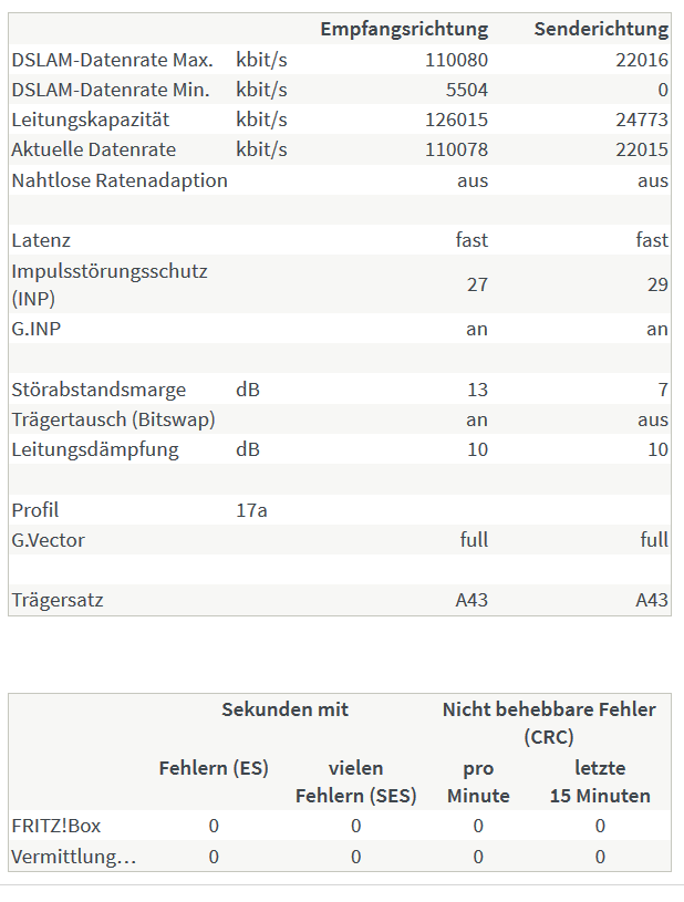

So, habe nun doch die Fritzbox 7490 auf die neuste Firmware aktualisiert. (6.84)
Habe nun fast 36 Minuten mit dem Technischen Support Kontakt gehabt (War sehr freundlich und hat sich die Zeit genommen). Er hat mir alles überprüft, die Leitung getestet. Läuft bis jetzt absolut ohne Probleme. Zudem konnte er noch eine Anpassung der Leitung vornehmen.
Die Fritzbox hat auch alle Einstellungen und Reservierungen übernommen.
