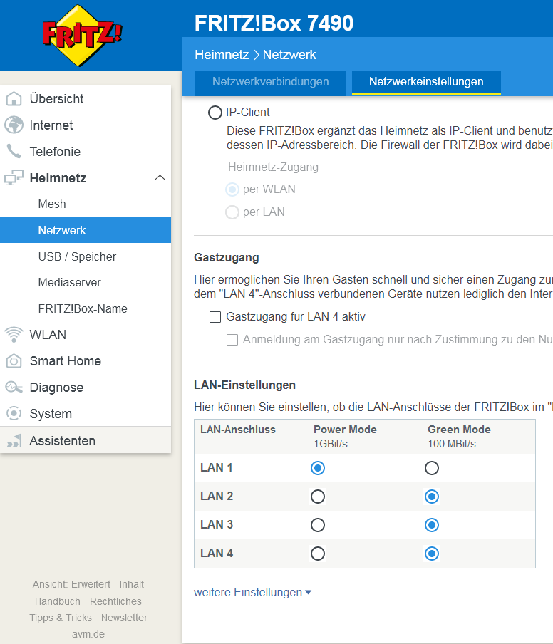

Folgendes Problem: In meinem Heimnetzwerk ist die Datenrate zwischen den Geräten derzeit maximal 100 MBit/sec. . Eigentlich hätte ich 1 Gigbit erwartet. Bräuchte dazu mal Eure Hilfe, um dem Fehler auf die Spur zu kommen :)
Ausgangssituation:
  • FritzBox 7490 (habe die LAN-Ports auf 1 GB gestellt)
  • Auf allen Netzwerkkabeln steht CAT5E oder CAT6
  • Alle 3 Computer im Netzwerk zeigen in Windows bei "Status von Ethernet" jeweils nur "Übertragungsrate: 100,0 MBit/s"
  • Alle 3 Computer haben mindens eine Gigabit-Netzwerkschnittstelle (1 PC hat eine 2,5 GBit/s Schnittstelle)
Ideen?
Sieht also an allen Ports so aus wie der erste auf dem Screenshot?
Nein, alle 4 LAN-Ports habe ich auf den Power-Modus geschaltet.
