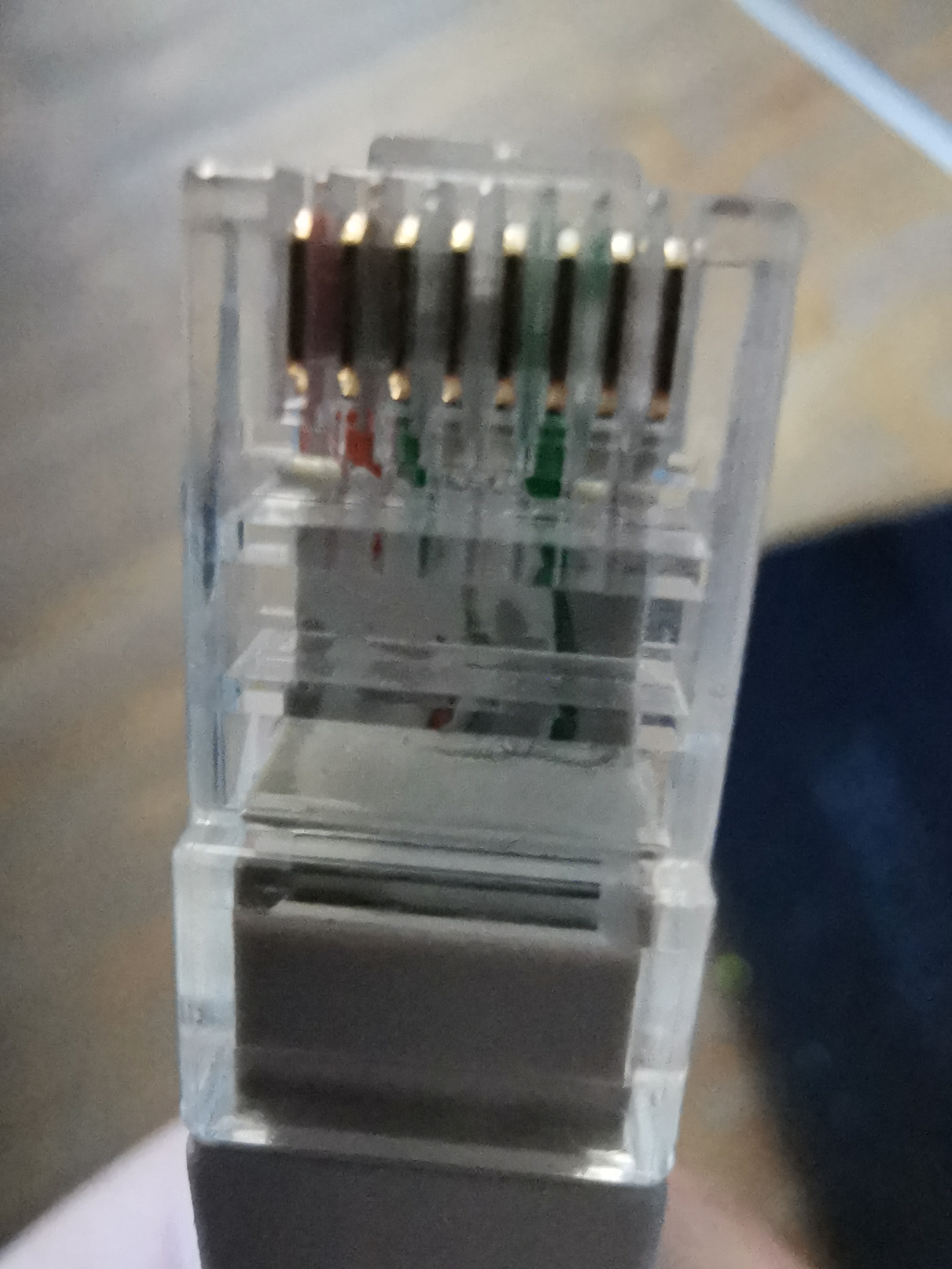

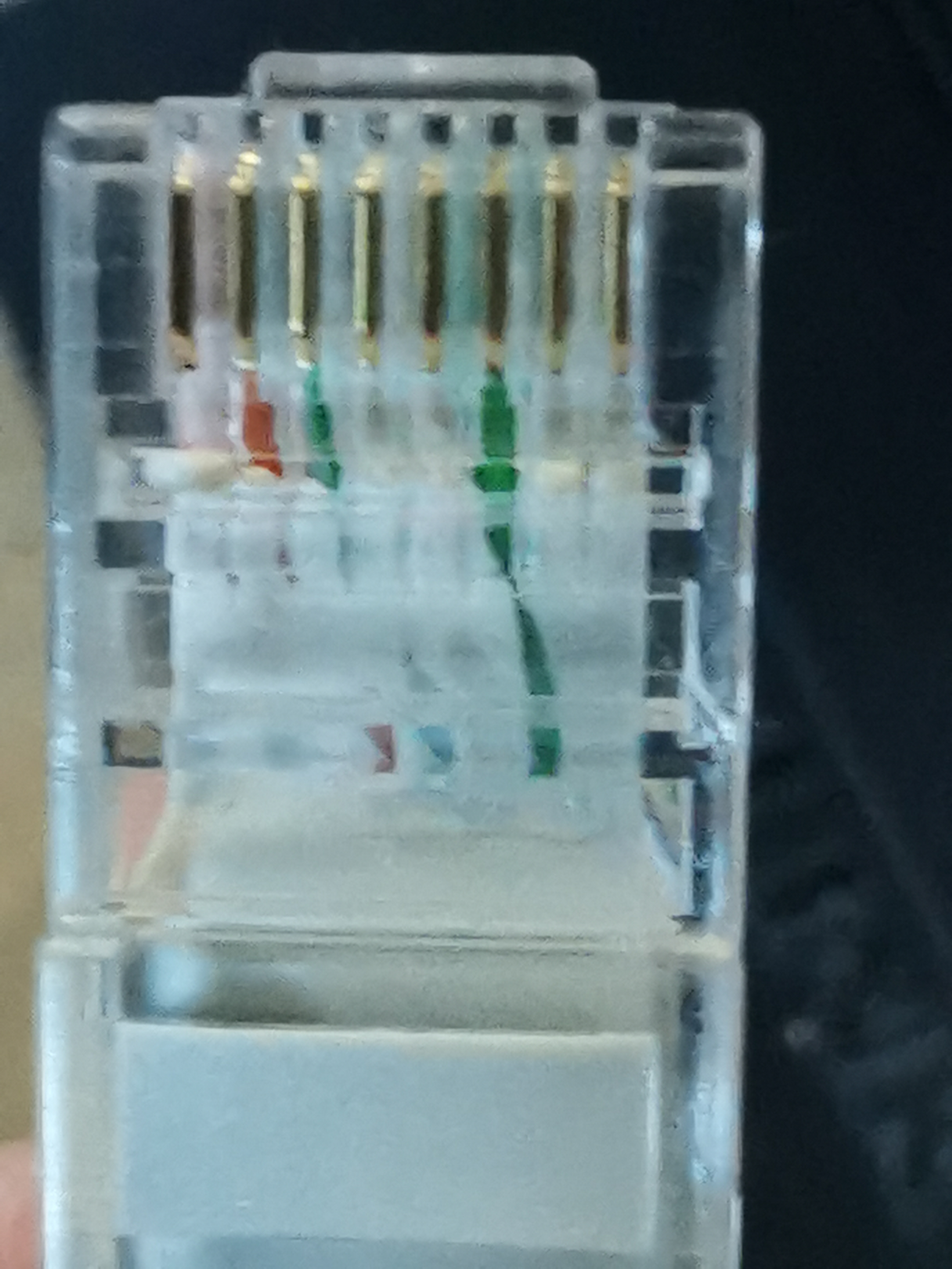

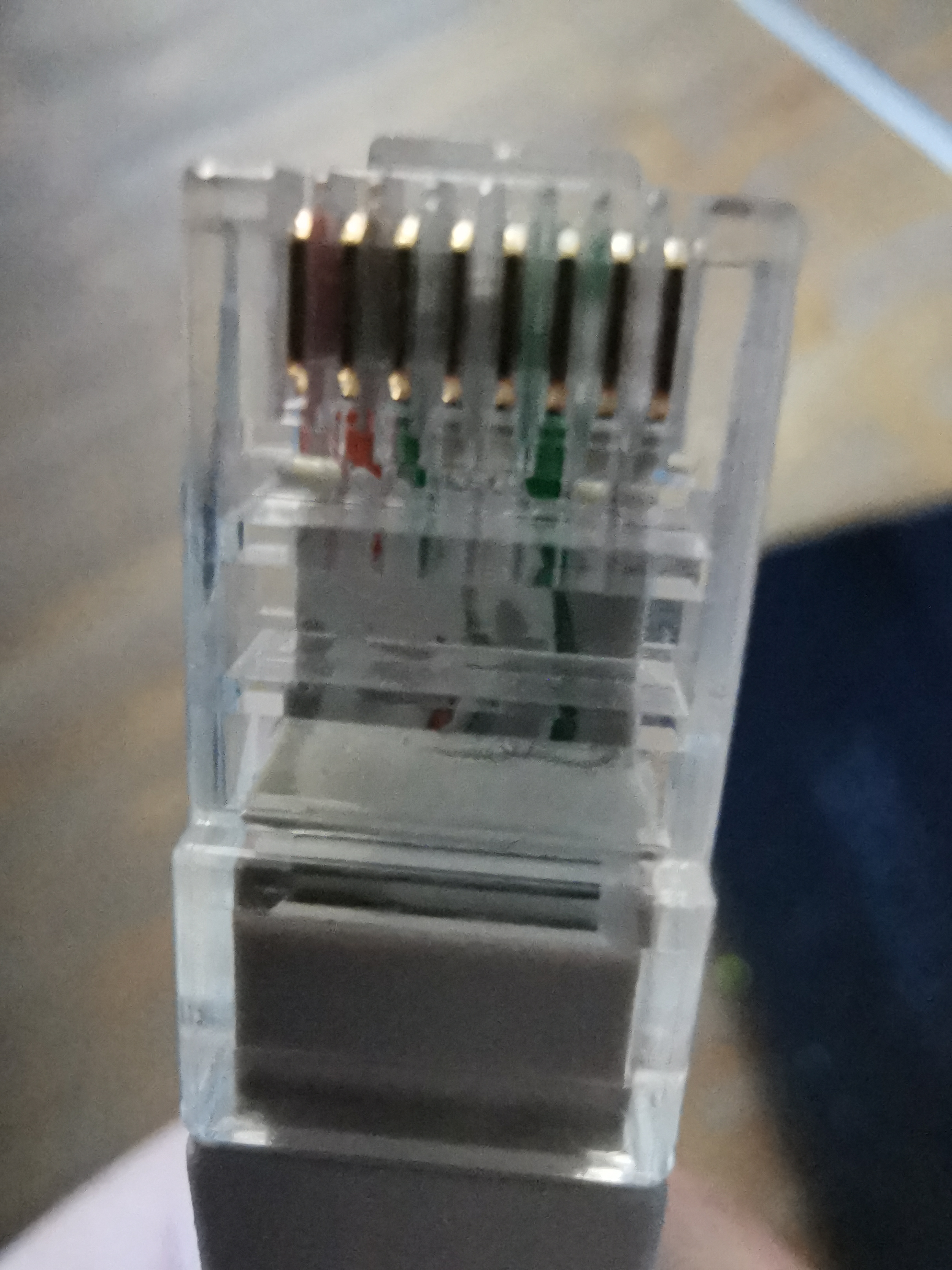

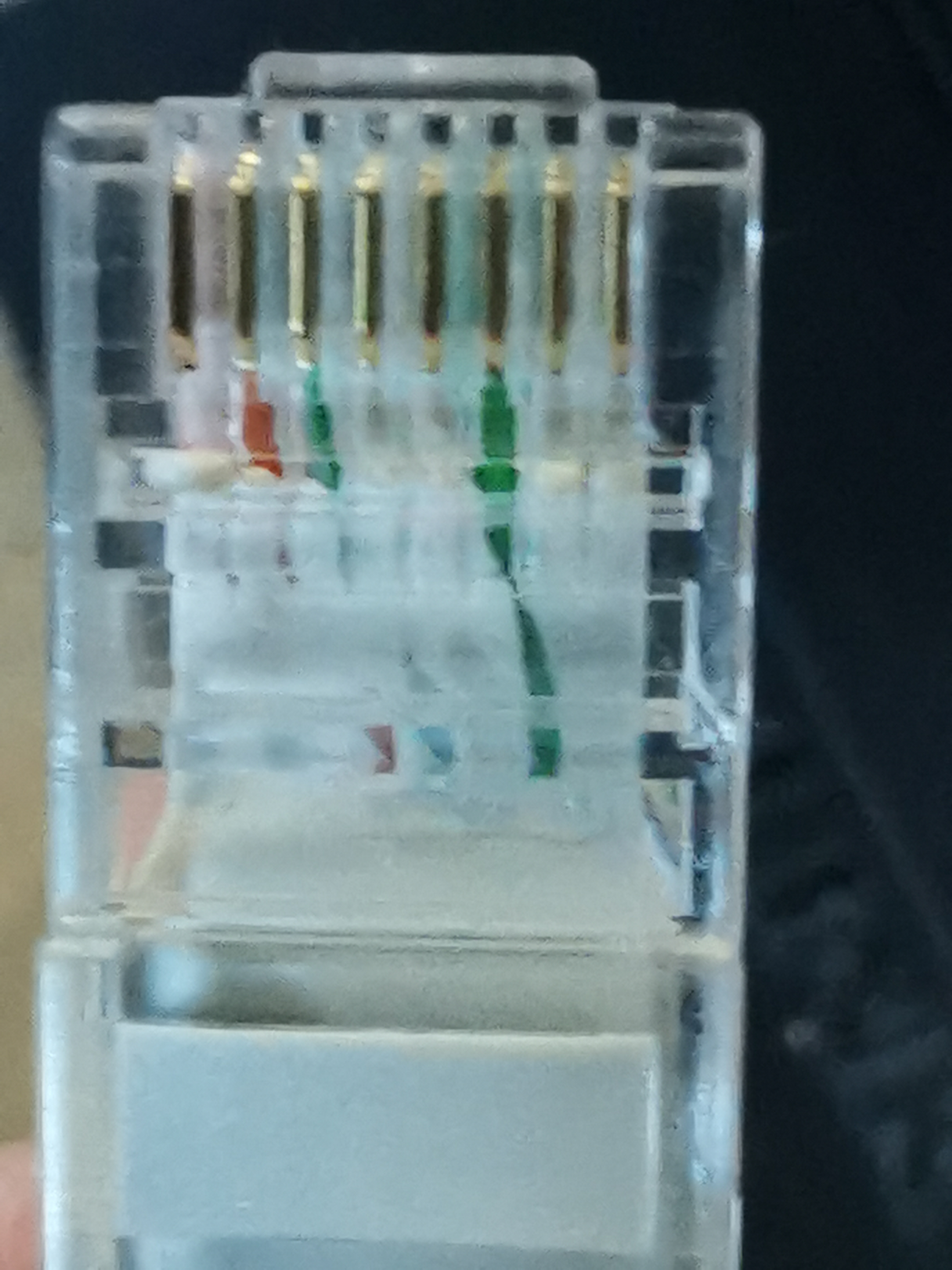

und nochmal zu Sicherheit: wenn deine Kabel jetzt nur 100Mbit/s hergeben, dann liegt das nicht am Kabel selber, sondern einfach nur daran, dass nicht alle 8 Adern Kontakt haben!!!
für 1Gb/s brauchst du alle 8, 100Mb/s läuft über nur 4 Adern.
wenn das Kabel "richtig schlecht" ist, dann kommt bei 8 Adern trotzdem in 1Gb/s Link zustande. Die Daten werden dann auch mit 1Gb/s übertragen aber es kommt zu Fehlern und dadurch nötigen Wiederholungen. Wenn man einen managed switch hat, dann kann man sich angucken wie viele solcher Fehler auftreten. Ich habe hier 25m Flachkabel (billigstes Zeug ohne Schirm) und da gab es seit Weihnachten (letzter Neustart vom Switch
) KEINEN EINZIGEN Fehler.
