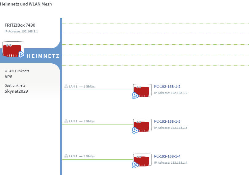

In meinem Heimnetz betreibe ich mehrere 7490 im Mesh für das WLAN und mit Telefonie und auch DECT Telefonane an den verschiedenen Fritzboxen (Haus EG, OG, Garage/Hobbyraum, Werkstatt, Garten, ist alles weitläufig und fürs WLAN braucht man halt mehrere Accesspoints). Alle Fritzboxen sind mit LAN untereinander verkabelt.

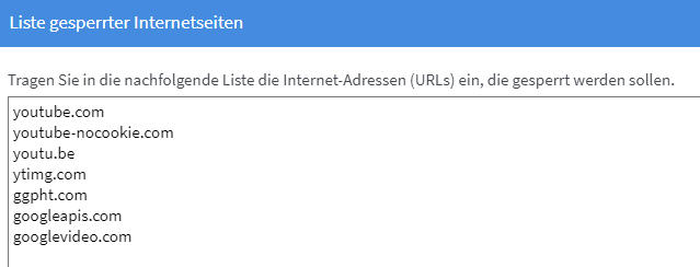

Da ich nicht möchte, das meine Kinder immer Youtube schauen, habe ich einen Filter auf der Fritzbox eingerichtet für die Smartphones (Android mit Google Familylink) und für deren Windows PCs
Wenn ich diesen Filter aktiv habe, also wenn ich dort Seiten eintrage wird die Haupt-Fritzbox unstabil und hängt sich mehrmals täglich auf, startet neu, alle Ereignisse im Protokoll sind gelöscht und es wird ein Fehlerbericht versendet. Alle Firmwares sind aktuell auf den Fritzboxen.
Wenn ich bei den gefilterten Seiten keine Einträge drin habe läuft die Fritzbox auch tagelang durch, durch diverse Tests habe ich das herausgefunden und auf die gesperrten Internetseiten zurückführen können.

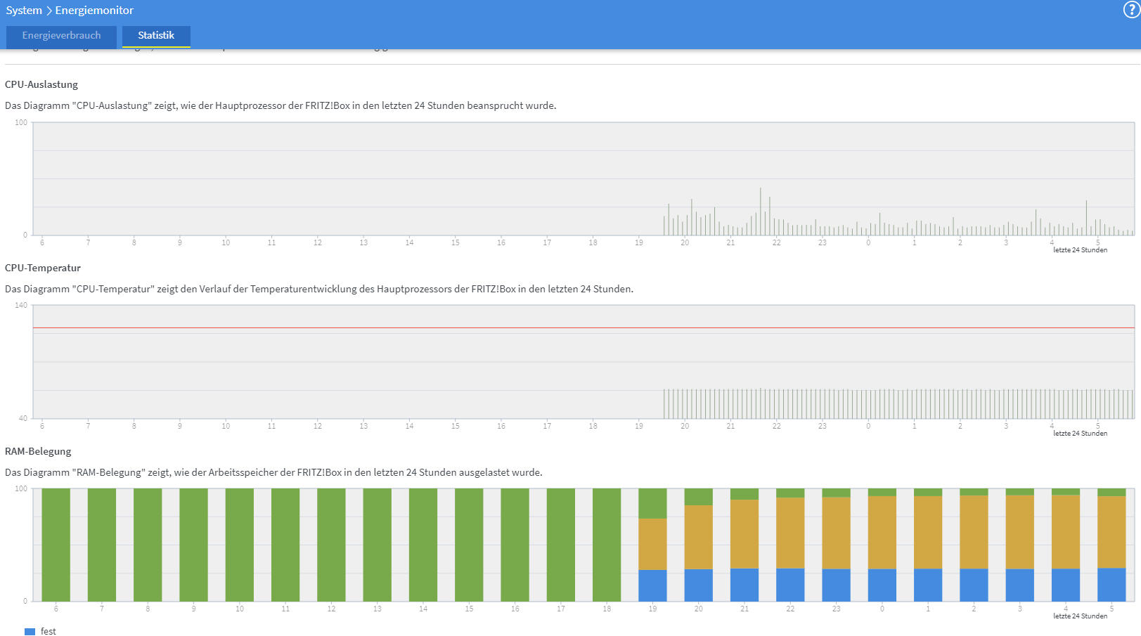

wie sieht denn die Auslastung der CPU sowie die Teperatur aus?
RAM Auslastung?
Evtl. wird es der Fritz Box zu viel. So eine tolle CPU hat sie ja nicht.
Reaktionen: Ralfii

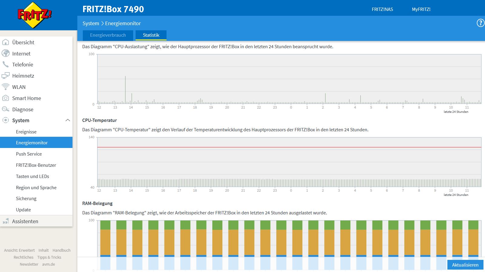

Eigentlich im Moment alles unauffällig, Werte vor dem Aufhängen habe ich leider keine, die 7490 hängt auch an einer Wand und die Luft sollte gut zirkulieren können.

ist der Filter gerade aktiv ? weil wenn nicht wäre es vermutlich interessant zu sehen wie sich das beim RAM auswirkt weil der scheint ja schon ordentlich genutzt zu werden. Leider gibt es da ja nur die Grafik und keine weiteren Werte aber der grüne Bereich welcher den freien RAM darstellt ist ja nimmer soviel.
Reaktionen: Ralfii
Läuft die CPU auf über 100°C oder wie kann ich das Diagramm da gerade interpretieren?????:o:o:o
Wenn die so heißt wird, würde mich Abstürze nicht wundern.
Reaktionen: Ralfii
Ich interpretiere es eher so das die CPU im unteren Viertel der Temperatur ist.
Die Filter sind aktiv bei meinem Screenshot, aber die Auslastung des Netzwerks ist heute morgen nicht vorhanden gewesen, da alle noch geschlafen haben.
Das Problem tritt aber auch auf, wenn die Kinder nicht in Haus sind.
Was ich nicht anmerken kann ist, das die gesperrten Geräte dann auch Probleme mit dem Playstore haben, weil der vermutlich auch über diese Server läuft.
WhatsApp Backup funktioniert auf den gesperrten Geräten auch nicht mehr, das geht ja über Google Drive.
Es kann dann sein das die Tablets und Smartphones die dann zu Hause rumliegen die Fritzbox mit Anfragen an den Playstore überhäufen.

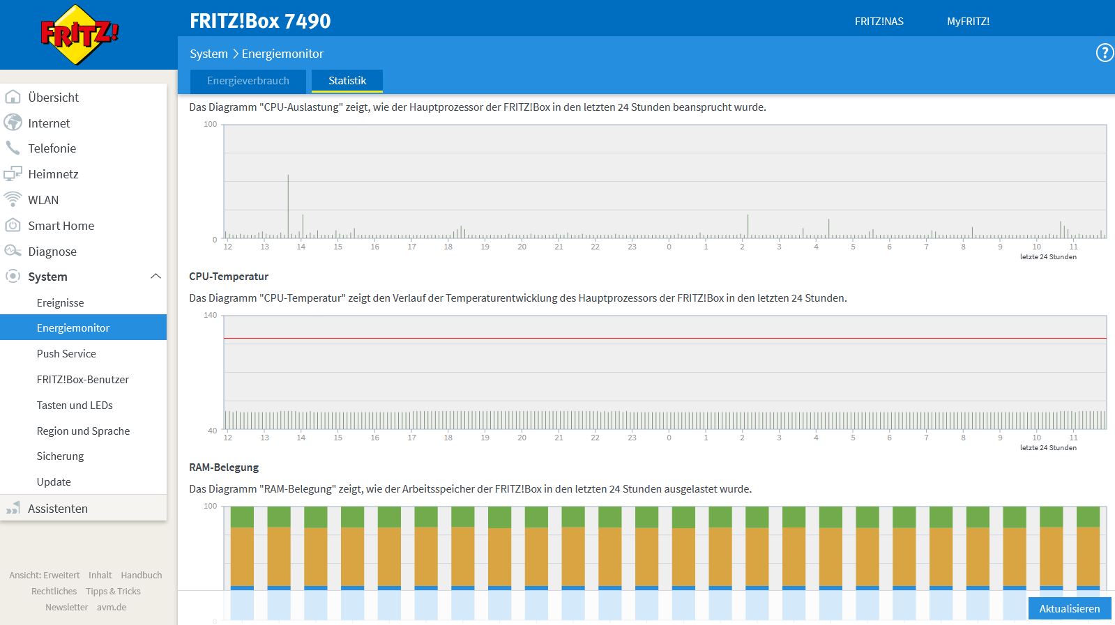

Ich betreibe ebenfalls eine 7490 mit Blacklist und habe das nicht. Allerdings nicht an xDSL, sondern per WAN an ONT/DG. Zuvor an xDSL100 auch nicht.
Es muss also an der Sperrliste liegen.....
Aber ich hatte das letztes Jahr beim Nachbarn mit einer 7490 das die ständig neu gebootet hat an einem heissen Tag. DSL dann nur noch 40Mbit statt 100 wg. der ständigen neu Verbindungen hatte DLM bereits zugeschlagen.
War defekt. Seine defekte habe ich repariert (Elko 3300uf 16V getauscht und neues Netzteil) und die läuft heute bei mir als Haupt-Router. Meine als Access Point.

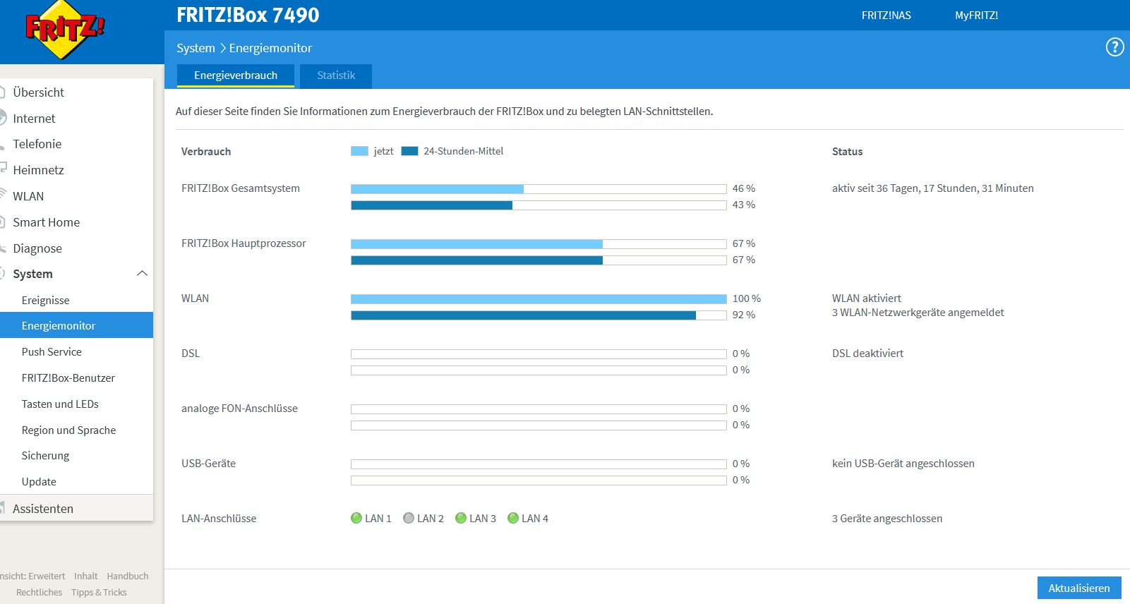

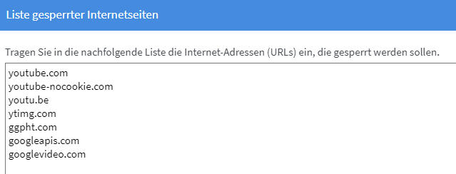

Der Einfachheit halber habe ich mal @Ralfii 's Filterliste durch eine NI (im Gegensatz zur KI) parsen lassen .. .. naja .. .. ich hab sie abgeschrieben :P
Ralfii's Filterliste:
youtube.com
youtube-nocookie.com
youtu.be
ytimg.com
ggpth.com
googleapis.com
googlevideo.com
Prinzipiell sieht das unkritisch aus, bis auf möglicherweise googleapis.com. Ich habe mich bisher nicht mit der google-API beschäftigt, aber ich vermute, dass sie durchaus auch von Nicht-Google-Anwendungen bzw. -Webseiten genutzt werden könnte. Es scheint da beispielsweise auch Fonts zu geben. Wenn man das blockt, kann ich mir schon vorstellen, dass es zu gewissen Problemen kommen könnte. Vielleicht nutzt AVM das ja sogar selbst für bestimmte Dinge? Keine Ahnung, ist nur ein Schuss ins Blaue. Wäre zumindest ein erster Ansatz, den Fehler in der Filterliste selbst zu suchen, da beispielsweise die Liste von @hildefeuer bedeutend länger ist, sich aber weitestgehend auf Domains mit klarem Werbebezug oder in der rechtlichen "Grauzone" des Streamings beschränkt, nicht aber auf potentiell legitim genutzte, weit verbreitete APIs..

Da aber noch andere 7490 im Hause sind, würde ich mal das Netzteil tauschen. Das ist ja einfach zu machen.
Wenn das Netzteil nicht mehr stabil 12v liefert, hat man solche Effekte. Ein weiterer Effekt ist, das das WLAN auf 5ghz nur noch langsam ist 50mbit auch 1m neben der FB.
Reaktionen: Ralfii

Ich habe nun mal nur 3 Domain-Einträge in die Liste gesetzt, die vermutlich von niemandem aufgerufen werden, und werde das mal beobachten.
Hallo.
Ich habe mal mit der Liste experimentiert, und wenn ich bestimmte Einträge entferne, läuft die Box tagelang
@hildefeuer
Deine Liste ist ja schon sehr umfangreich, und trotzdem läuft alles, die werde ich mal probieren.
Ich habe im Moment nur die direkt Youtube Seiten gesperrt, das reicht für die Youtube Shorts, aber irgendwann muss ich halt nachziehen mit den Filterregeln.
Ich hätte nicht gedacht, das Einträge dort die Stabilität beeinflussen würden....
