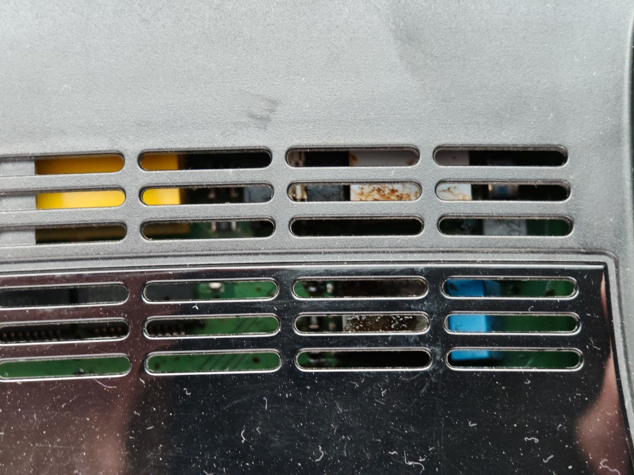

Ich habe mich kurz hier angemeldet in der Hoffnung eine Antwort auf folgende Frage zu bekommen:
Eine Fritzbox 7520, als Übergang hier am Anschluß, hat auf zwei rechteckigen Bauteilen, eher zufällig gestern Abend gesehen, so honigartig, klebrig etwas drauf, oben eben so orangebraun, unten schon dunkler, schwarz.
Kommt das mit dem Alter, ist das aus irgendwelchen Gründen gar von Anfang an drauf, kann man sie so gefahrlos betreiben?
Läuft einwandfrei, die modernener Boxen haben ja keine so offenen Lüftungsgitter als dass man da sehen würde ob das bei den Bauteilen, warum auch immer, normal ist.
Ich bin dann unterwegs aber freue mich beim wieder hereinschauen später über aufklärende Rückmeldungen und danke vorab.

Hast du die noch nicht mal aufgemacht um zu sehen was da im Geräte ggf. geplatzt ist?
Ein Blick durch die Lüftungsschlitze bringt gar nichts, man sieht dass da was ist und man weiß dass das nicht normal ist.
Somit, das ist keine "natürliche" Alterung eines Elektrogerätes.
Reaktionen: mchawk777, elo22, piepenkorn und eine weitere Person

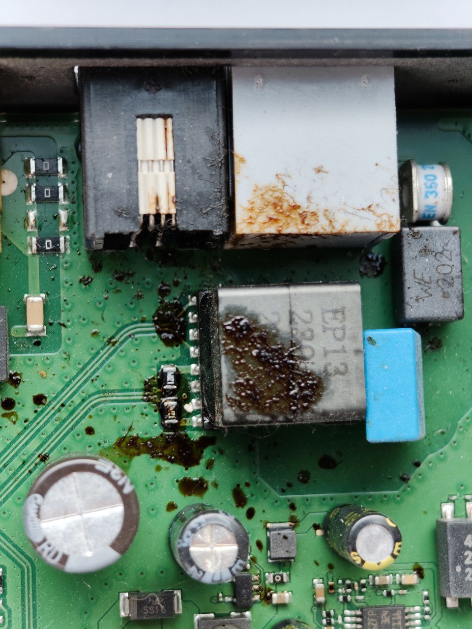

Ist dann wohl das kleine, silberne Kästchen EP irgendwas, das schwarz ist.
Muss nun echt erst einmal los, danke bis hierher.
Fuunktioniert halt einwandfrei, daher wäre ich nie drauf gekommen dass da was geplatzt ist.
Man kann so nicht erkennen welche Teile das sind.
Generell wuerd ich empfehlen mal nach Teardown Bildern zu suchen, da gibts von den meissten Fritzboxen welche wo man auch die Platinen sieht, und teilweise auch detailliert beschrieben sind.
Ist die Box gebraucht gewesen? Kommt die vielleicht aus einem Raucherhaushalt? Was sagt die Nase wenn du mal dran riechst?
EDIT: Ok, da ist was auf der Box ausgelaufen, das kommt nicht aus den Teilen selber. Lueftungsschitze koennen halt nicht nur Luft rauslassen :D
Ich wuerde mir Isopropanol besorgen, eine alte Zahnbuerste, und das zumindest grob saubermachen.

Ja, ist eine gebrauchte Box für Notfälle die jetzt mal herhalten soll für einen Moment.
Also hier im haus wohnt ein kettenrauchender Zocker, der hat mir mal ne GPU gezeigt von sich.....Junge, Junge,.
Aber da setzt sich das klebrige Zeug ja eher überall fest, hier geöffnet ist es ja schon so dass da ein Hauptpunkt ist und rundum auf der Platine noch ein wenig gesprenkelt als hätte es in der tat noch die Umgebung mit angespritzt`?
Ansonsten, kann das (bei Erwärmung) giftig sein oder einfach als Notlösung mal nutzen die paar Tage?

Du meinst also nicht aus der Box?
Wie wäre es dann mit altem, eingetrockneten Kaffee, der drüber getropft ist?
Das käme imo hin.
Normal ist das nicht, sieht aus wie Cola, Kaffee oder was mit Schokolade. Würde ich so nicht unbeaufsichtigt betreiben.
Reaktionen: Engaged
Also nachher ne Flasche Iso mitnehmen und mit nem Wattestäbchen die zwei, Teile und Platine säubern, danach sollte es gehen?
Reaktionen: mchawk777, derChemnitzer, Warhead und eine weitere Person
Theoretisch müsste die Box auch weiterhin ohne Putzen funktionieren, ne Gefahr geht wohl erstmal nicht vom Gerät aus.
Reaktionen: Child
Sieht für mich so aus, als wenn die jemand eingesaut hat, von alleine kommt sowas nicht.
Reaktionen: Don-DCH, areiland und Engaged
Das sieht aus wie da was reingelaufen wäre. Vielleicht war die Fritzbox davor unter einem Schreibtisch.
Zuerst dachte ich an einen Käfer, aber dann wären zumindest noch Reste da.
Putzen und solange alles läuft passt es, ist ja sowiso nur ein Übergang bei dir.
Da hat jemand seine Fritzbox als Warmhalteplatte für seinen Kaffee verwendet und war etwas ungeschickt.... :D

Also einigen wir uns auf getrockneten Kaffee, ist der brennbar?
Ich hatte ja erst nur die großen Flecken gesehen, aber geöffnet mit den gesprenkelten Spritzern passt das dann schon, Kaffee oder Cola.
Isopropanol hole ich nachher weil ehrlich gesagt war der günstige Kauf als Backup damals auch mit dem Hintergedanken dass die Box von Open WRT unterstützt wird und ich dachte für die 20 Euro Wareneinsatz kannste dich da mal dran ausprobieren und es ist nicht schlimm wenn ich beim flashen was versaue.
Wenn das am Ende dann gar noch was taugt würde ich sie ggf. länger an die Wand hängen.
Vielen Dank an alle.

Reiner Kaffee alleine nicht, wenn der aber gezuckert war, könnten da Kristalle mit Kohlenstoff enthalten sein und die wären durchaus brennbar. Allerdings nehme ich an, Du willst den Isopropanol nicht zum Abflämmen nutzen.

Ja, irgendwie sowas. Kaffee vermutlich nicht, eher Cola oder aehnliches. Vorallem wenns klebrig ist, war ordendlich Zucker beteiligt.
Ich wuerde es auf alle Faelle saubermachen. Am besten 99% Isoprop und eine Zahnbuerste um in die Ecken zu kommen.
Gefaehrlich in dem Sinne duerfte es nicht sein, aber es besteht halt die Gefahr das die Box ausfaellt.

Da in dem Bereich (das graue duerfte der WAN Port sein?) fliesst niemals genug Strom um eine Brandgefahr zu sein.
Probleme sehe ich eher mit elektrolytischer Korrosion.
Mit Isoprop saubermachen und abspuelen (Am besten draussen, Isoprop ist sehr brennbar!), dann trocknen lassen. Hast du 99% Isoprop trocknet es schnell, bei 70% dauert es laenger.
Reaktionen: iSight2TheBlind, areiland und Vollzeitamateur
Schau mal auf die Gehäuse-Innenseite. Wenn da was von außen rein gekommen ist bei den Lüftungsgittern, müsste man auch dort Spuren finden. Da "es" rot ist tippe ich auf Tomatensoße.

Wie kann Soße oder Kaffee in einen Router reinkommen, das ist eigentlich völlig unmöglich, genauso wie in solche Geräte auch absolut kein Kratzer reinkommen kann.
Vor allem sieht man auf dem Bild auch schon dass das ganze gut angebrutzelt ist. 🙈
