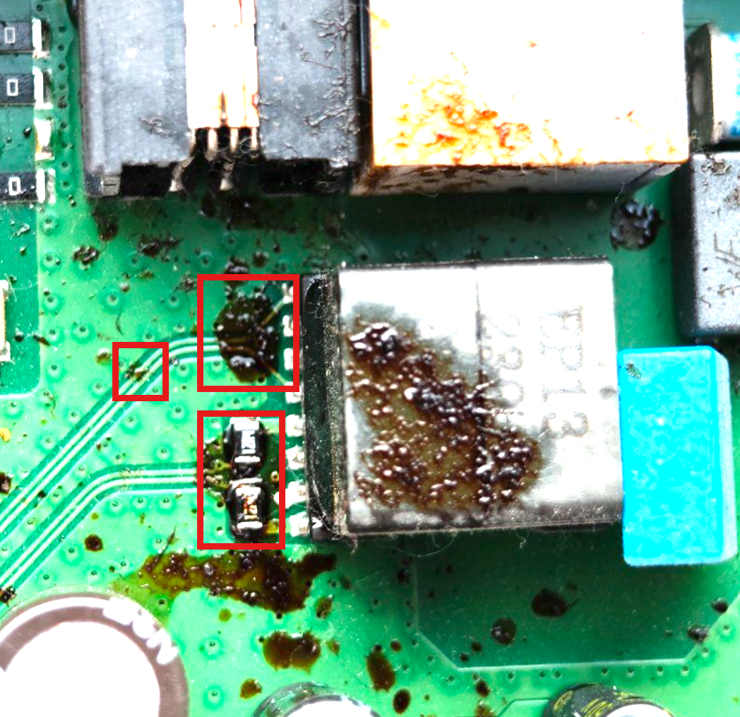

Fritzbox 7520: klebrige Konsistenz auf Bauteilen normal?

Vollzeitamateur schrieb:
Wie wĂ€re es dann mit altem, eingetrockneten Kaffee, der drĂŒber getropft ist?
Naja, fĂŒr einen "explodierten" Elko sehen die drumherumstehenden noch gut aus - und wenn einer weiter weg gewesen wĂ€re: Warum haben die anderen, nĂ€heren Elkos nichts abbekommen.
Da die Teile genau unter den LĂŒftungsschlitzen liegen wĂ€re das auch mein erster Tipp, dass das welche FlĂŒssigkeit auch immer rein gekommen ist.
Mein Vorgehen wÀre:
Vom Strom trennen, was warten, bis Du sicher bist, dass die Elektrik auch aus den Elkos raus ist.
Dann versuchen mit Isopropanol und WattestÀbchen das vorsichtig zu sÀubern.

Der graue eingesaute WĂŒrfel mit dem Aufdruck EP13-239 ist ein DSL-Trenntransformator (passives Bauteil).
Der wird nicht defekt sein, weil sonst die Fritzbox keine DSL-Verbindung aufbauen könnte.

Cola wĂ€re schon etwas suboptimal, da ist PhosphorsĂ€ure drin. Der pH von Kaffee ist auch nicht soo ausgewogen. Auf Dauer tut das der Sache vermutlich keinen Gefallen. Aber bevor du jetzt mit Wasser, Isopropanol oder VerdĂŒnnung (lieber nicht!) dran gehst wĂŒrde ich durchaus in Betracht ziehen, es einfach so sein zu lassen. Die Suppe weiter im GerĂ€t zu verteilen verbessert die Lage nicht wirklich. Also wenn sie ohnehin meistens im Schrank liegt und es auch kein großer Verlust ist, falls sie irgendwann stirbt, wĂŒrde ich da eventuell gar nicht dran gehen.

Wie gesagt wollte ich dann noch mit OpenWRT mal schauen.
Mit nem WattestĂ€bchen das Gröbste von den zwei Quadern sollte ja ohne groß was Verschlimmbessern gehen.
ErgÀnzung ()
So, besser wie vorher, auf der Platine klebt es halt feste.
Lass ich dann so.

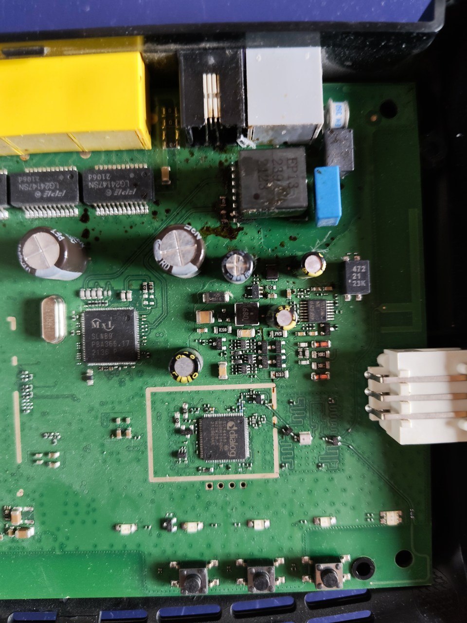

Hmm, eigentlich hast du nur die unwichtigsten Stellen gereinigt. Hier wĂŒrde ich schon noch nachbesseren:
Zuerst etwas einweichen und dann wegwischen. Evtl. mehrfach versuchen. Aber wenn es massiv fest sitzt, dann lass es einfach. Hat ja bisher auch funktioniert.
Genau ĂŒber dem silbernen EP-Bauteil sind die LĂŒftungsschlitze. Da ist dann vermutlich die unbekannte FlĂŒssigkeit rein getropft. Wenn es Kaffee wĂ€re, mĂŒsste es sich gut aufweichen und abwischen lassen.

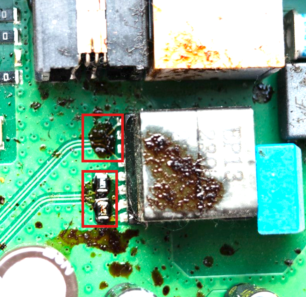

Isopropanol macht der Elektronik ja nichts?
Statt auf nem Wattebausch mal mit ner Spritze nen Schwapp auf die Stellen?
Auf der Platine ist ja eine Schutzschucht, die kann der Sio nicht aufweichen?
Nein. Das kannst du reichlich verwenden.
Ich wuerde eine weiche Zahnbuerste nehmen. Stellen gut benaessen, Buersten, und dann mit Isoprop abspuelen. Wenn die beiden Widerstaende dabei abfallen, war es sowieso nur eine Frage der Zeit bis die Box ausfaellt.
Das was ablaeuft kannst du in einer flachen Schale auf dem Balkon oder draussen verdunsten lassen.
Oder bei kleinen Mengen auch reichlich verduennt im Abfluss:
https://www.schulchemie-tipps.de/Entsorgen/Tipps/alkohole.shtml
Isoprop ist Hauptbestandteil von Handdesinfektionsmitteln, und auch in vielen Reinigungsmitteln enthalten. Es ist ziemlich unbedenklich, ausser halt der leichten Entzuendlichkeit.
