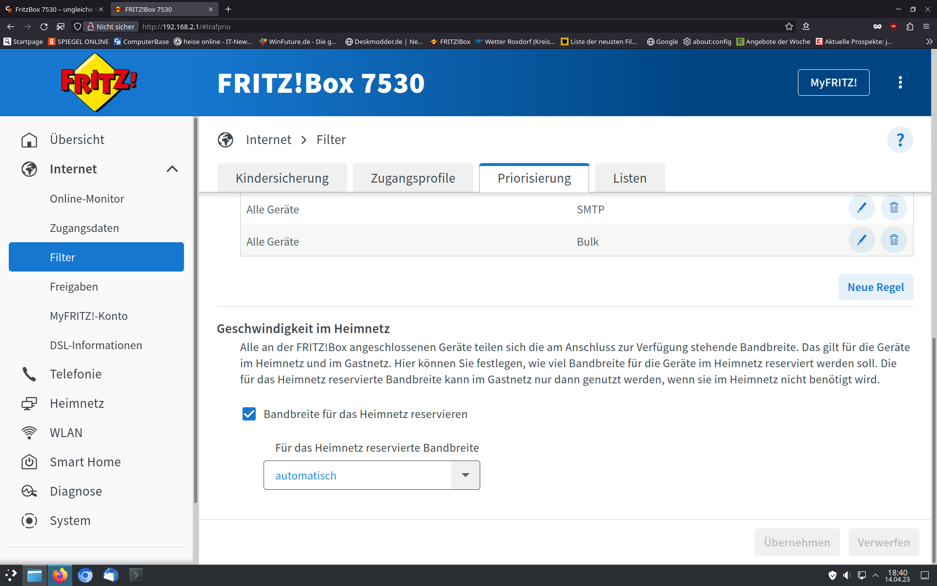

Ist doch seit Version 7.50 kein Thema mehr.
Damit teilt die Fritzbox nicht nur den Upload über Qos sondern auch den Download gerecht zwischen den Geräten auf.
Reaktionen: jcdenton2, Alter_Falter und Engaged
@JennyCB
Ist am Thema vorbei. In deinem Screenshot gehts um Geräte im Heimnetz vs. Geräte im Gastnetz. Steht auch in der Beschreibung so.
Und diese Funktion gabs auch schon vor 7.50.
Reaktionen: xxMuahdibxx
Sicherlich nicht. Die Bezeichnung von AVM ist etwas unglücklich, auf "Automatisch" macht sie aber genau das was der TE wünscht. Das funktioniert perfekt mit mehreren Bandbreiten-Saugern im Haus.
Reaktionen: jcdenton2, Acanthophis, Alter_Falter und eine weitere Person
Falsch die automatische Heimnetz Reservierung behält auf auto immer ein Krümel frei, so dass immer alles flüssig läuft im Netzwerk, der Unterbau ist nur die alte Bandbreiten Verteilung fürs gastnetz.
Das kann von Vorteil sein beim Gaming wenn die Leitung ausgelastet ist.
Ebenso kann es helfen wenn die Leitung ausgelastet ist dass manche Geräte die beim Streaming zu buffering neigen dieses nicht mehr haben.
Ob es direkt hilft dass die Bandbreite gleichmäßig aufgeteilt wird weiß ich nicht definitiv ist es aber die beste Neuerung an 7.50.
Somit hat @JennyCB schon Recht! 👍
Reaktionen: Acanthophis
Nein. Den Upload, Qos usw. lassen wir außen vor.
Ich dachte auch immer das der Download automatisch gerecht auf alle Geräte aufgeteilt wird.
Dem war aber nicht so. Die genannte Einstellung bei AVM ab 7.50 sorgt für einen gerechten Download.
Reaktionen: jcdenton2 und Acanthophis

@JennyCB
Danke für das Video zur Erklärung. Ohne Hinweis hätte ich die Einstellung nie gefunden, zumal die ja auch kaum richtig benannt ist.
Letztendlich sorgt die Einstellung dafür, dass sich ein PC nicht mehr 90 bis 99 % der Bandbreite nehmen kann. Das Maximum liegt bei uns da nun bei höchstens 80 %, der andere PC bekommt also immer noch einen guten Teil der Bandbreite.
Reaktionen: Engaged
Nein, es sorgt für ein faires Downloadverhältnis.
Beispiel A:
PC1 und PC2 laden gleichzeitig eine große Datei über FTP herunter. Router macht ca. 50/50 %
Beispiel B.
PC1 lädt FTP, PC2 macht aggressiven Download über P2P. Router macht ca. 10/90 %
Mit aktivierten ingres-shaping bekommt nun aber auch der aggressive Filesharer von PC2 maximal noch 50 %.
Und das ganze funktioniert bislang ohne Probleme.
1 PC Download 100 %, 2 PCs Download 50/50 %, 4 PCs Download 25/25/25/25 %
Ja ganz so fair ist es bei uns halt nicht, deshalb die Aussage weiter oben.
Wenn PC 1 etwas herunterlädt und PC 2 einen Speedtest macht (so wie in dem Erklärvideo von AVM), dann erreicht der Speedtest von 100 Mbit/s immer noch 70 bis 80 Mbit/s.
Auch in dem Erklärvideo von AVM ging der Speedtest immer noch auf über 60 von 100.
Und unsere Leitung ist wirklich super stabil und schwankt nicht.
Ohne Ingress-Shaping zieht sich der Speedtest über 90 % der Bandbreite; es ist also immerhin eine Verbesserung.
