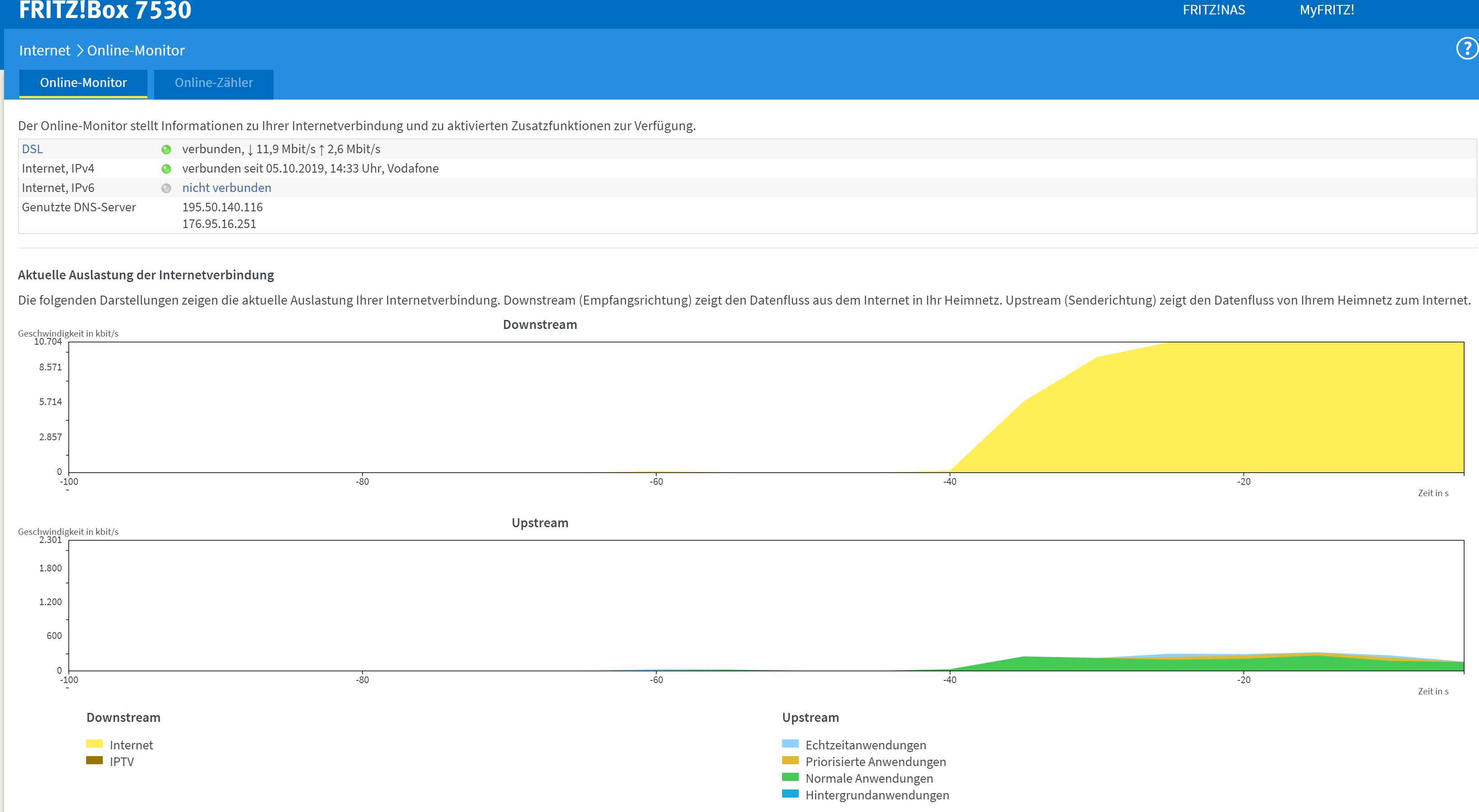

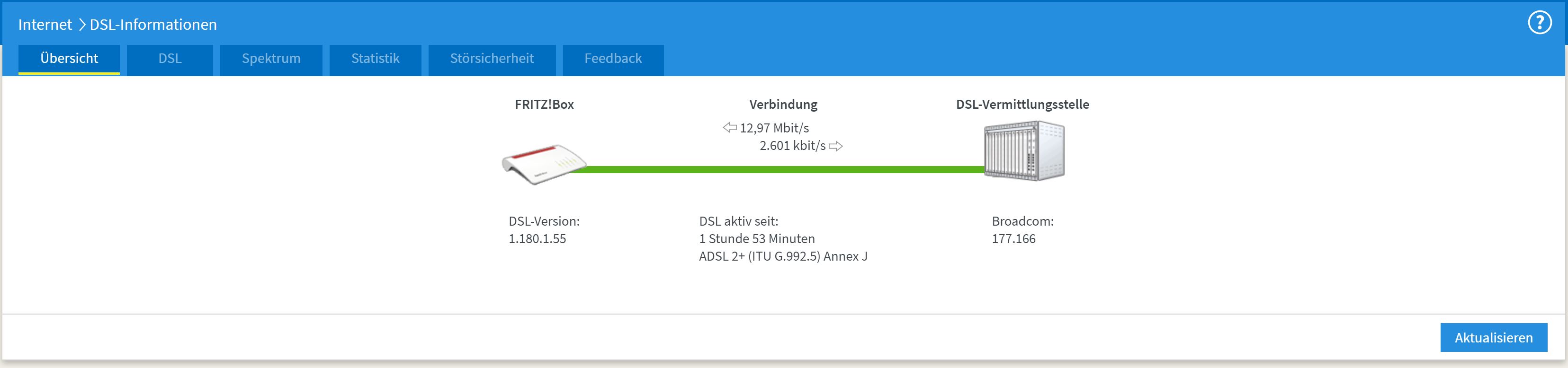

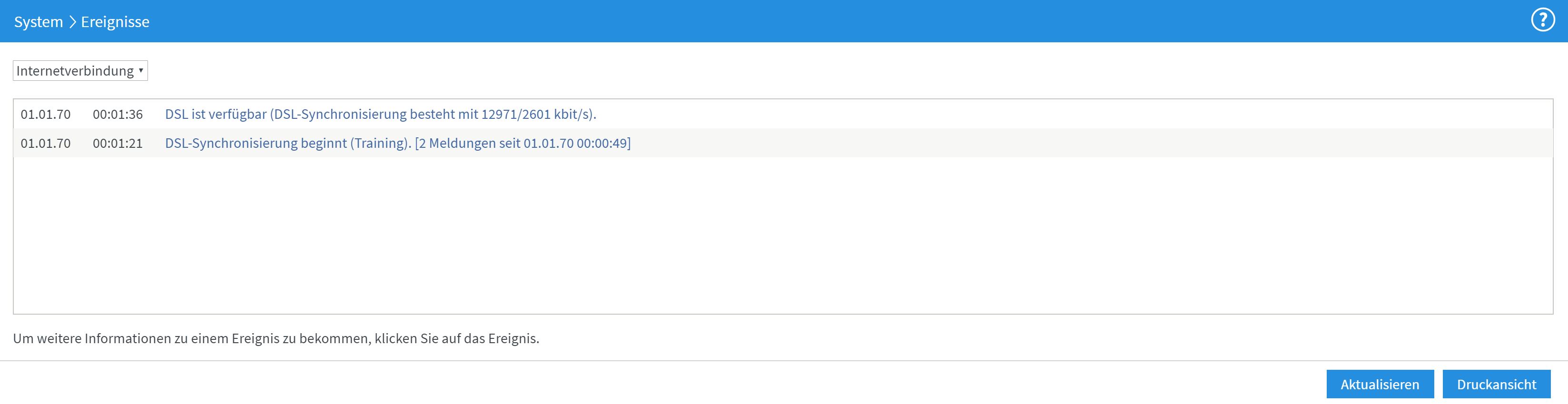

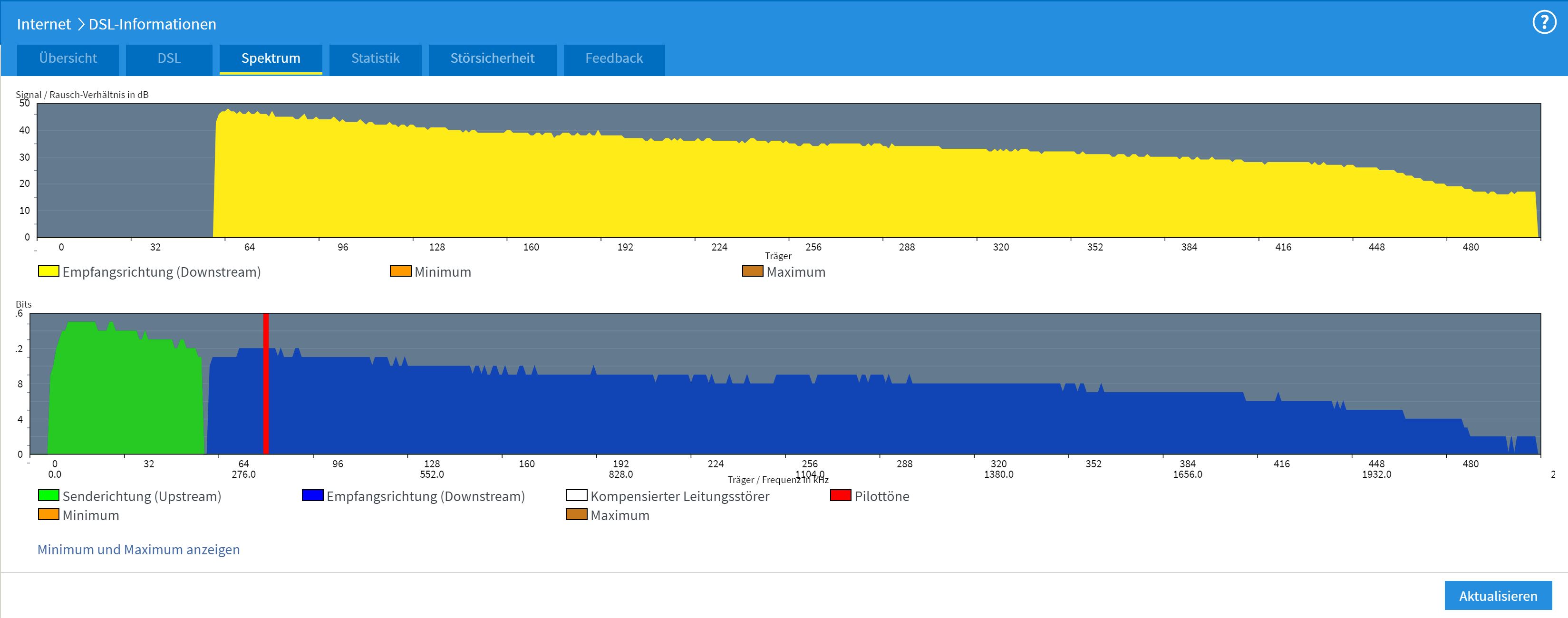

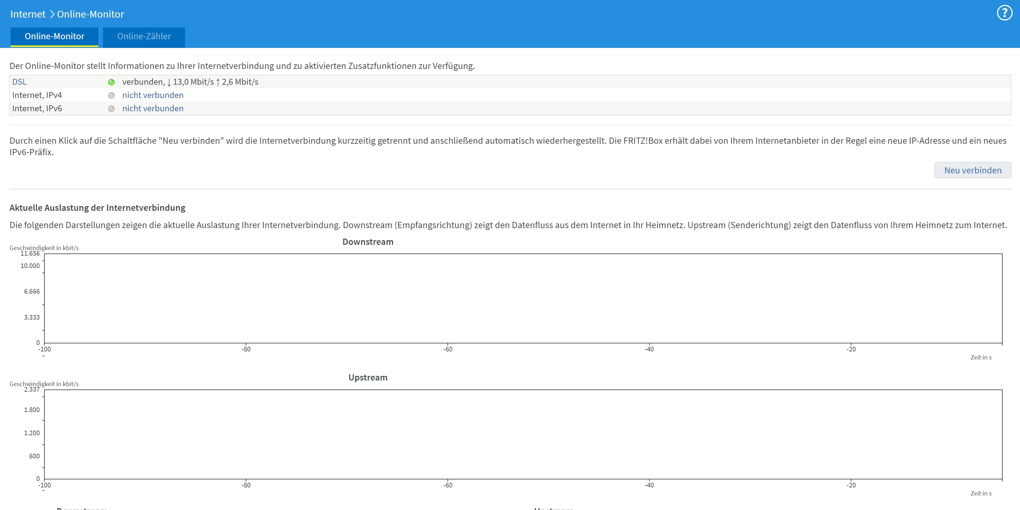

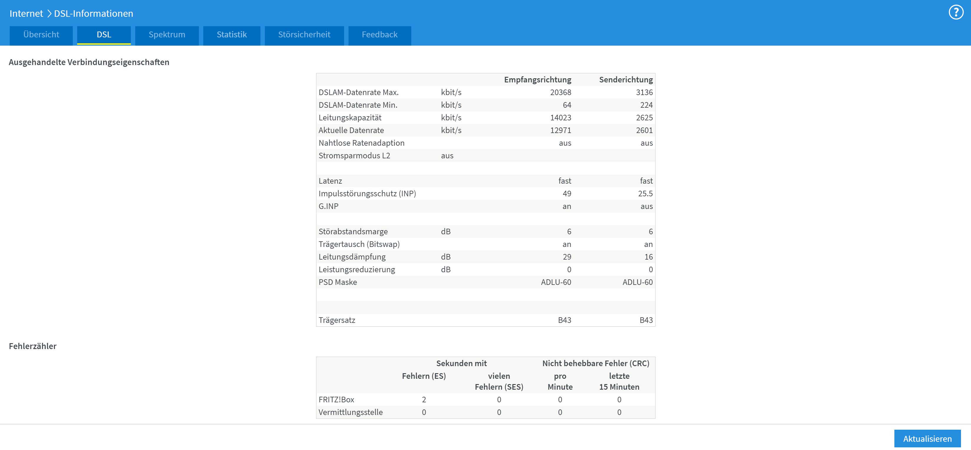

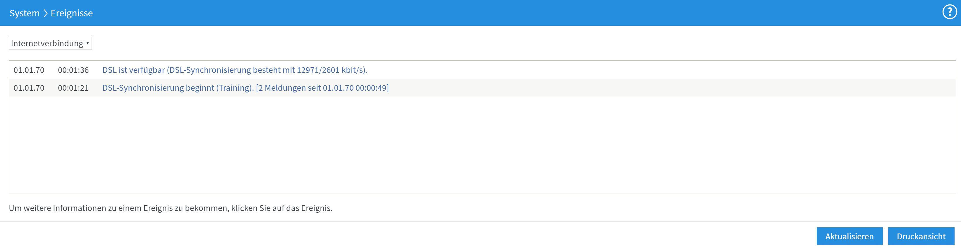

seitdem ich von meiner Easybox auf die oben genannte Fritzbox gewechselt bin, habe ich Probleme sobald ich den Router resette bzw. ausschalte. (Der Wechsel musste sein, da die Easybox nicht wirklich stabil lief.) Die Verbindung ist weg -> keine Verbindung zum IPv4
Um das Problem zu beheben, setze ich die Fritzbox jedes mal auf die Werkseinstellungen zurück und gebe den Modeminstallationscode erneut ein. Was ziemlich zeitaufwendig ist. Danach läuft die Box jedoch wieder.

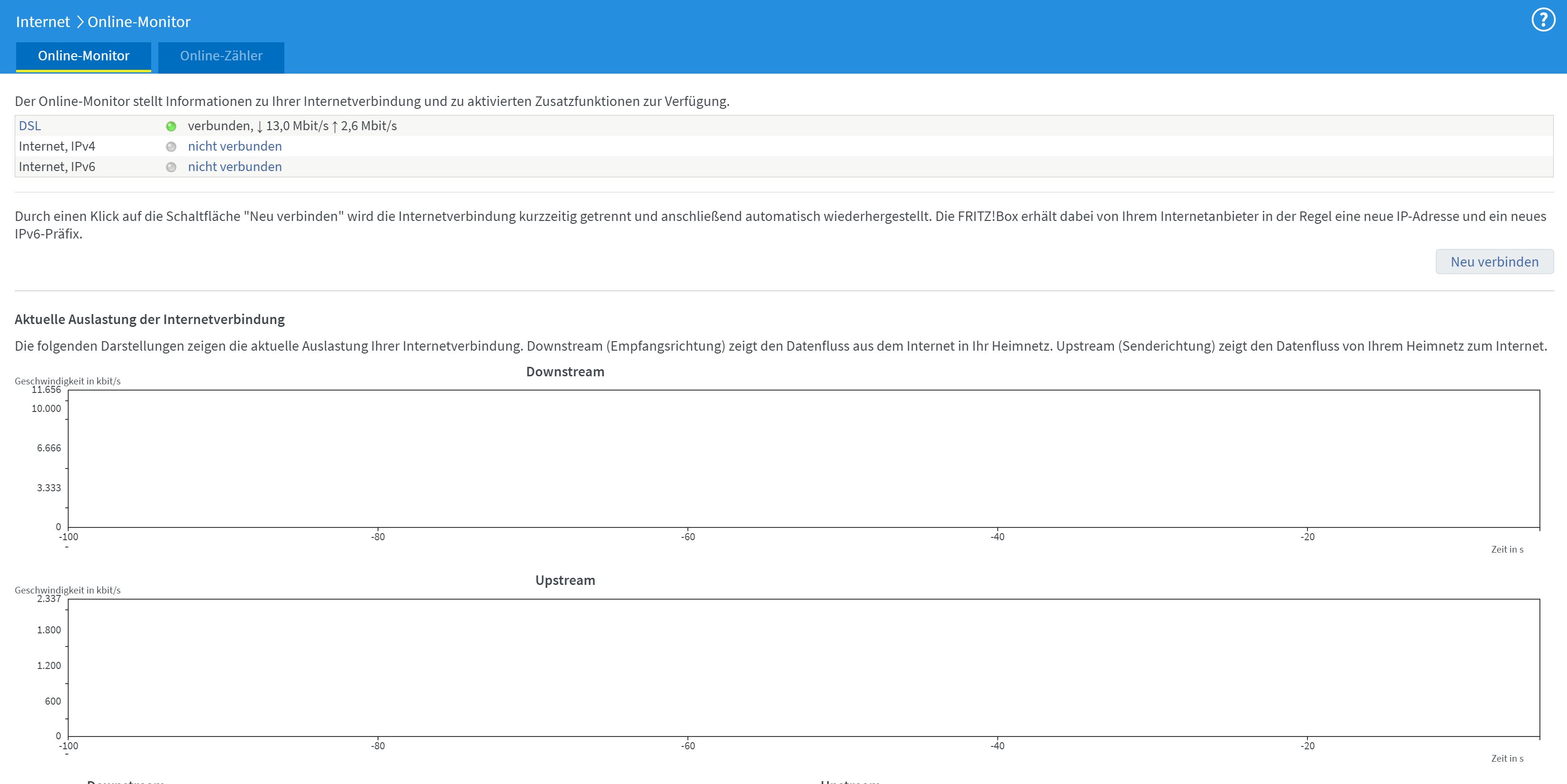

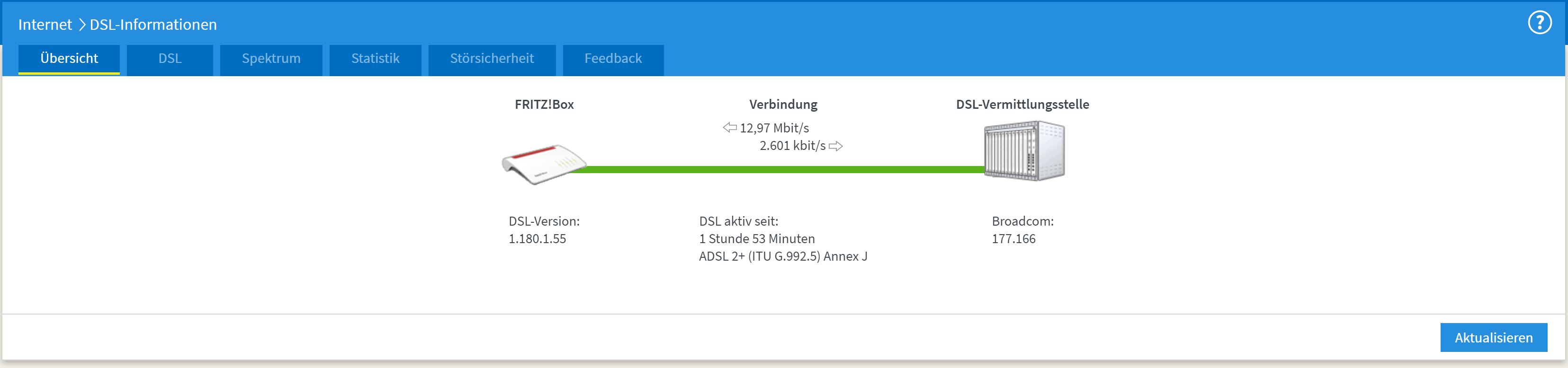

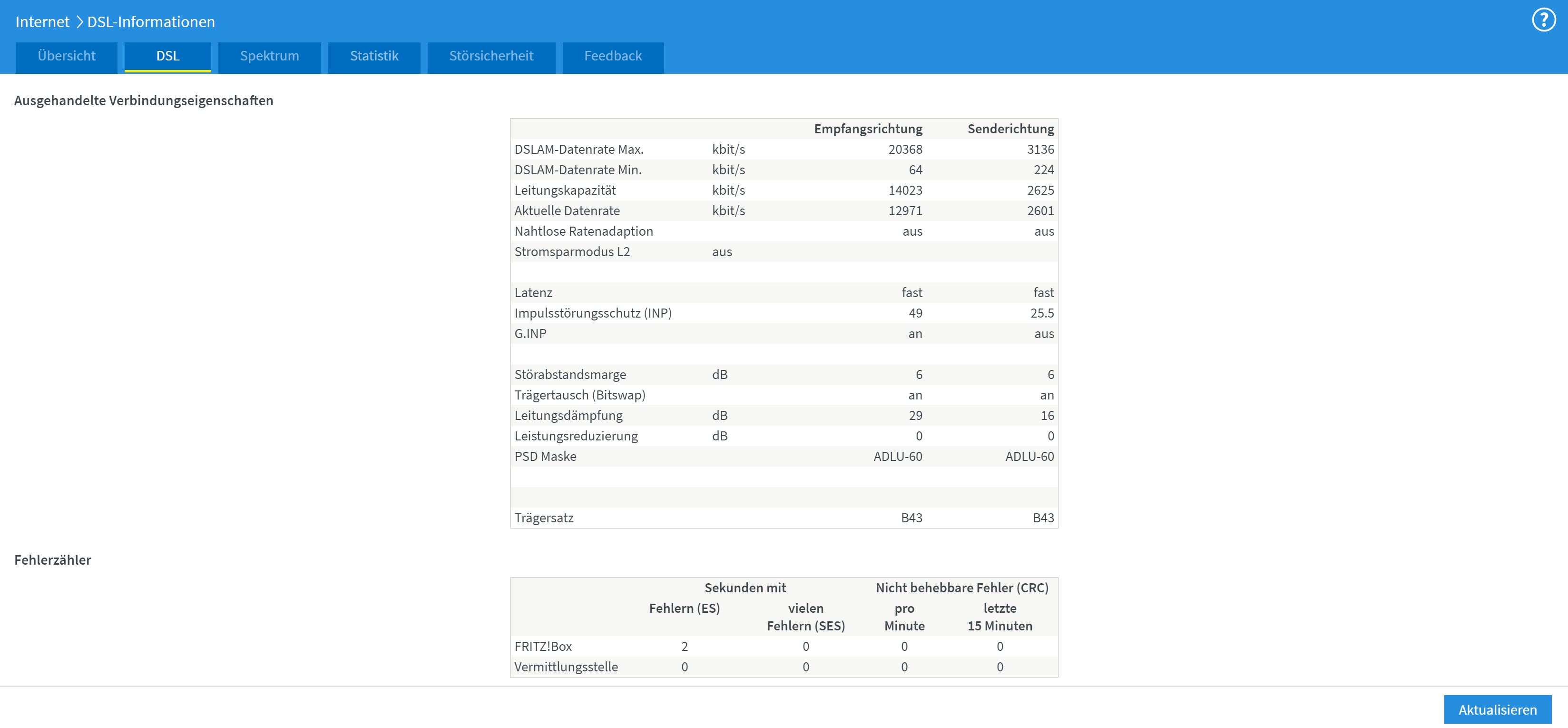

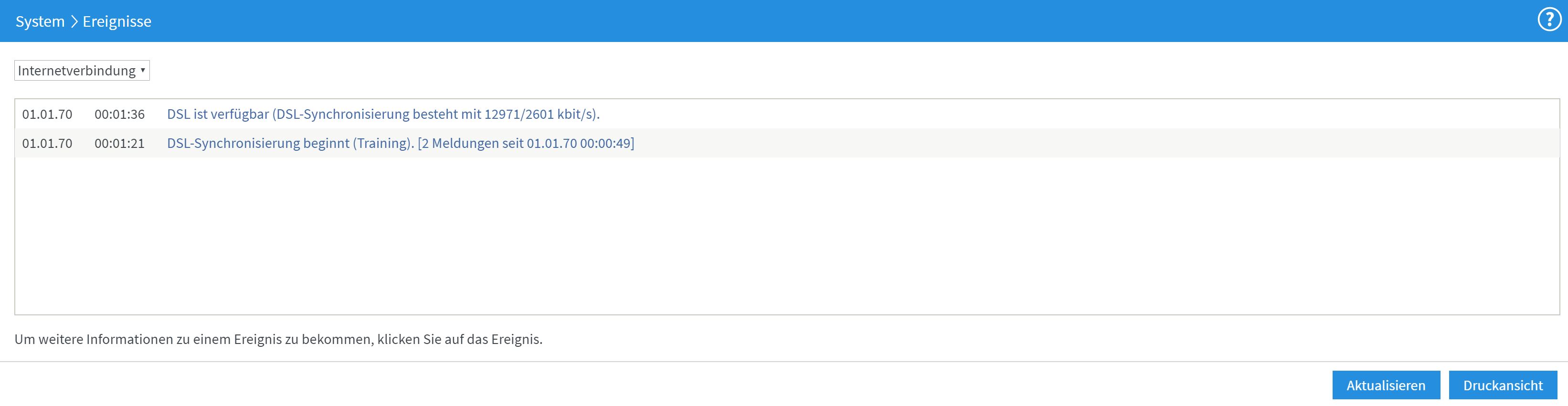

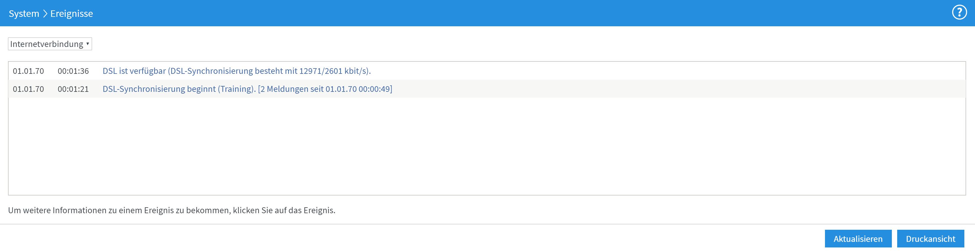

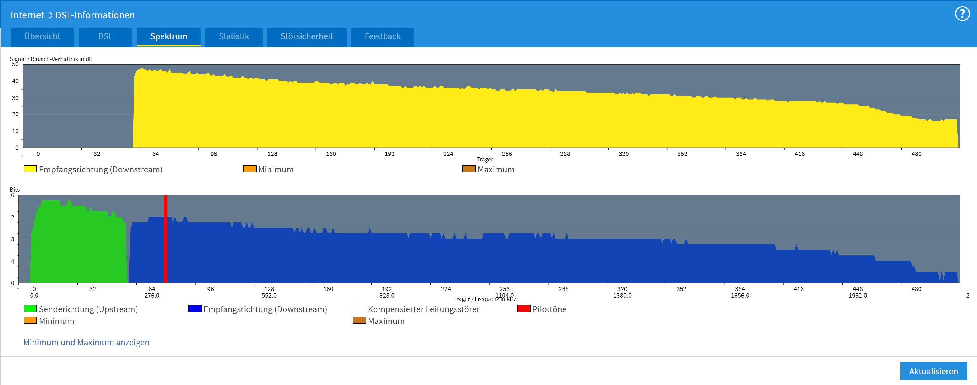

Anbei ein paar Screenshots aus der Fritzboxoberfläche, wenn das Internet nach einem Resett nicht verbunden ist.

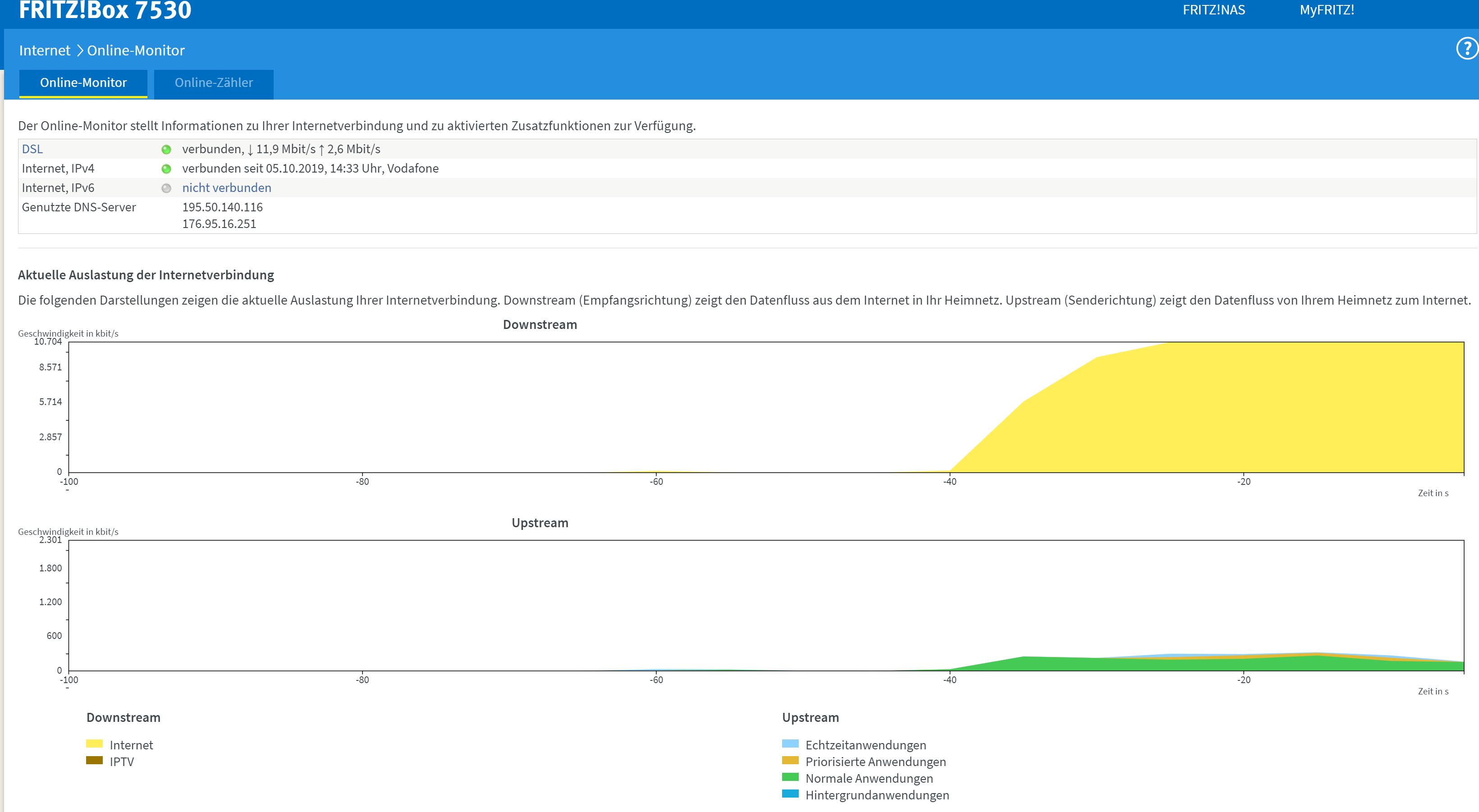

Der letzte Screenshot, zeigt die Box im funktionierendem Zustand.
Vodafone Glasfaser
Ich habe keine Connection mehr, die Verbindung zum IPv4 fehlt
Das Problem hatte ich auch.
Nach Kontakt mit dem Vodafone-Support erklärte mir der Mitarbeiter, dass man sich mit Vodafone über die Zugangsdaten stat den Modem-Installations-Code anmelden solle, seitdem habe ich keine Probleme mehr.
(Den MIC hatte sich die Box ja auch nie gemerkt beim Neustart, die Zugangsdaten schon)
Okay danke, das werde ich ausprobieren! Blöd das Fritzbox, einen irreführt und empfiehlt den Code zu verwenden.
