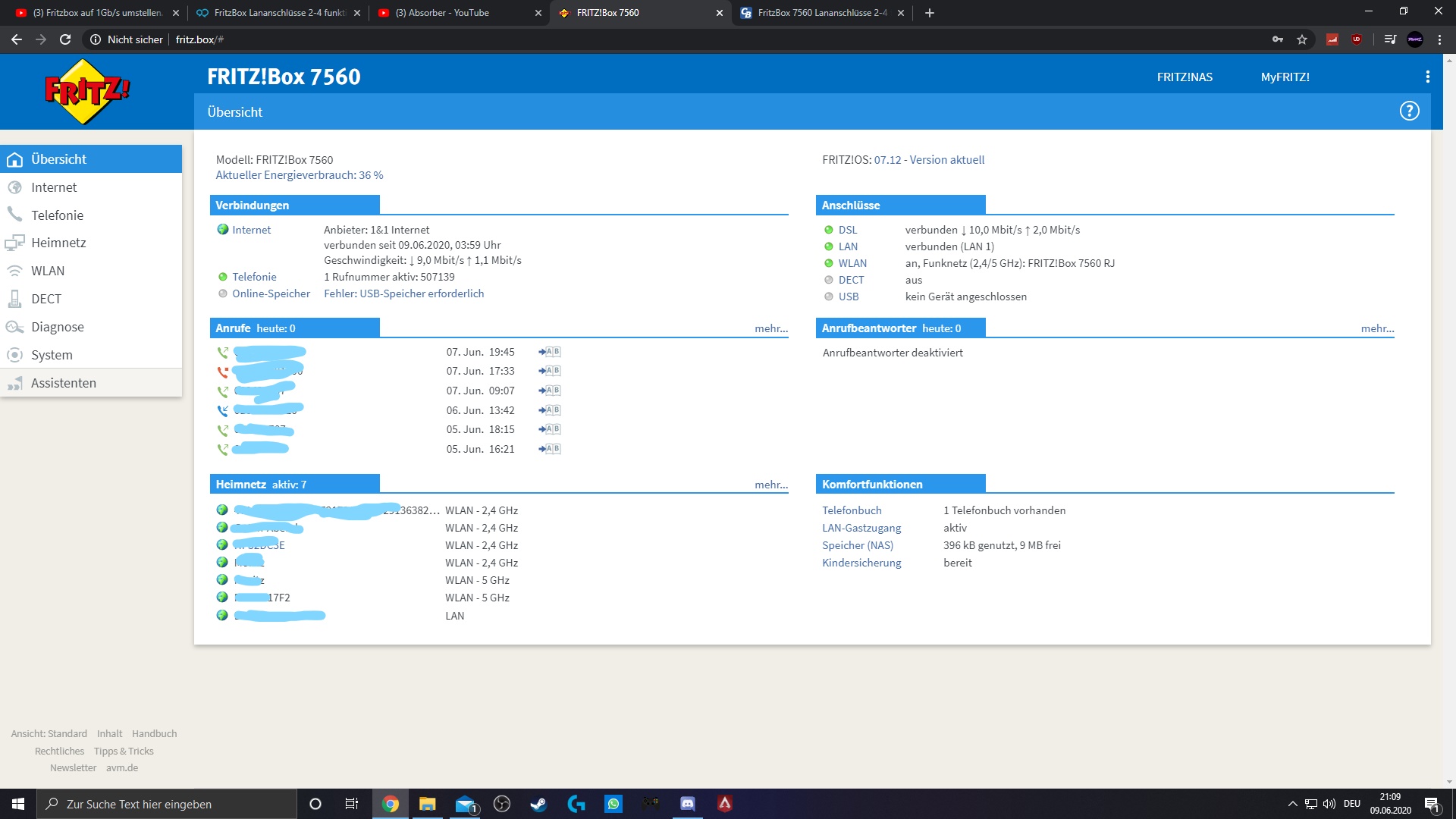

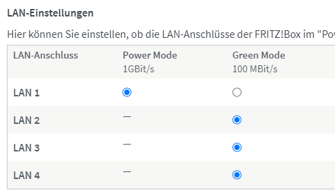

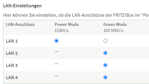

Hallo, woran liegt das das das bei meiner FritzBox die Lan-Anschlüsse 2-4 deaktivert sind mit einem strich - das bedeutet man kann sie nicht auf 1 GB umstellen, und wenn man die 100 MB Variante nutzen möchte bei den anschlüssen 2-4 bekommt man keine Verbindung zum Internet, nicht mal eine sehr schlechte...also kann ich im endeffekt nur Lan-Anschluss 1 benutzen. Wäre nett wenn mir jemand helfen kann.gekauft wurde sie aus dem freien handel, das bild der startseite ist ebenfalls unten angehängt

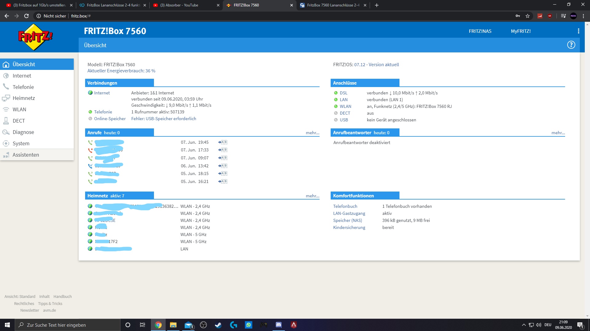

Woher kommt die Box vom Provider oder aus dem freien Handel? Kannst mal ein Screenshot der Übersicht / Startseite der FritzBox hier posten.
Die 7560 sollte 4 Gbit-Ports haben ... mach mal einen Werksreset
sie kommt aus dem freien handel

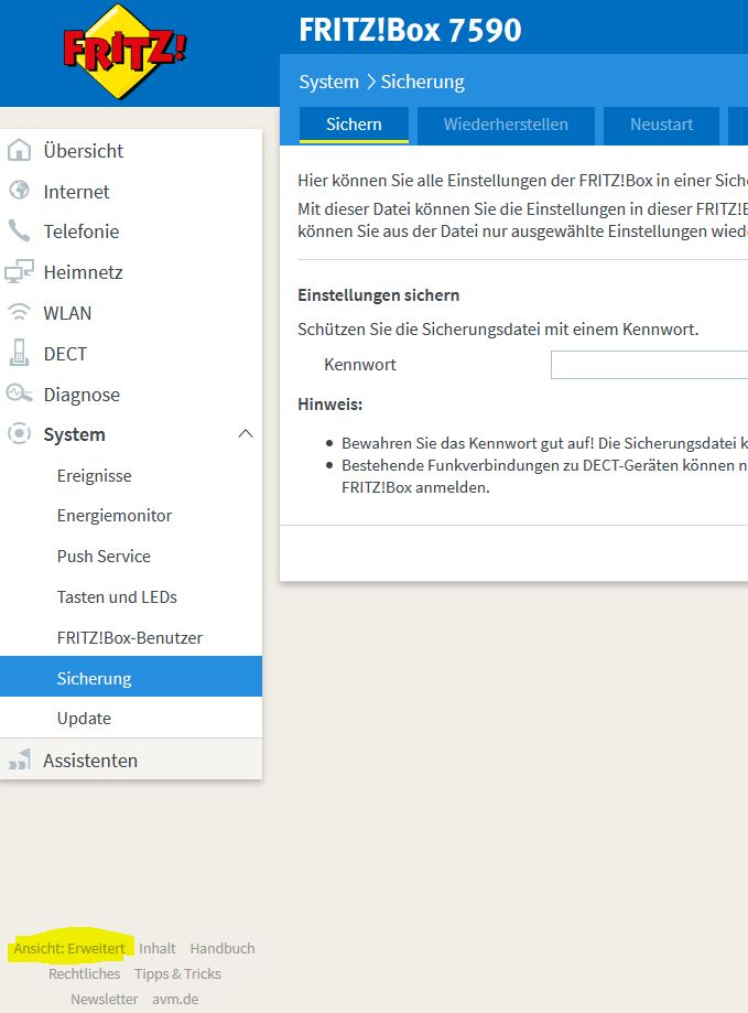

Gegeben falls musst Du die erweiterte Ansicht unten links einschalten. Wenn Du diese Funktion nicht sehen solltest.

Man kann nun die die Lan Anschlüsse 2-4 auf 100 Mb umstellen, allerdings haben sie immernoch keine Verbindung zum Internet. Habe es mit beiden Varianten auf Werkszustand zurückgesetzt
