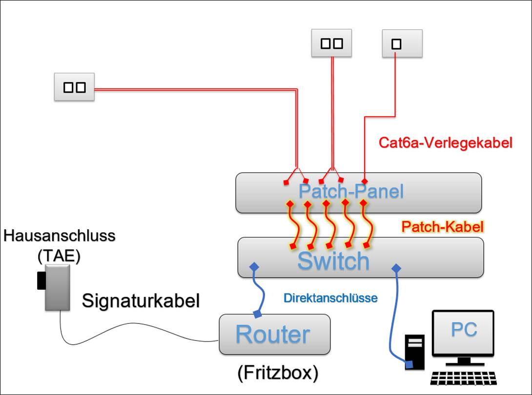

1-2 Lanbuchsen je raum--> Dann brauchst du neben der Fritzbox noch einen Switch. An den switch schließt du via Patchkabel jeden "Raum" über das Patchpanel an. Den Switch selber mit einem Kabel zur Fritte. So hast du in jedem Raum Netzwerk.
WLAN der Fritzbox ausmachen --> Stahlschrank, bringt eh nix
Und dann bspw. genau so einen Adapter für WLAN im Haus/Wohnung! Einfach in einem der Zentralen Räume (Flur? Wohnzimmer?) Anschließen. Schon hast du nicht nur Netzwerk an jeder Lanbuchse in jedem Raum, sondern auch vernünftiges WLAN ;-)
Ich mache nachher mal ein Foto meiner Installation, habe in jedem Raum min. 1x2 Netzwerkdosen. Insg. so um die 24 Netzwerkdosen, die laufen auch alle Zentral zusammen. Denke dann wird alles "klarer"
hier mal ein Beispielbild, Oben sind Netzwerkdosen, die laufen zum Patchpanel, das ist an einen Switch angeschlossen und der Switch bekommt "internet" über die Fritte...:

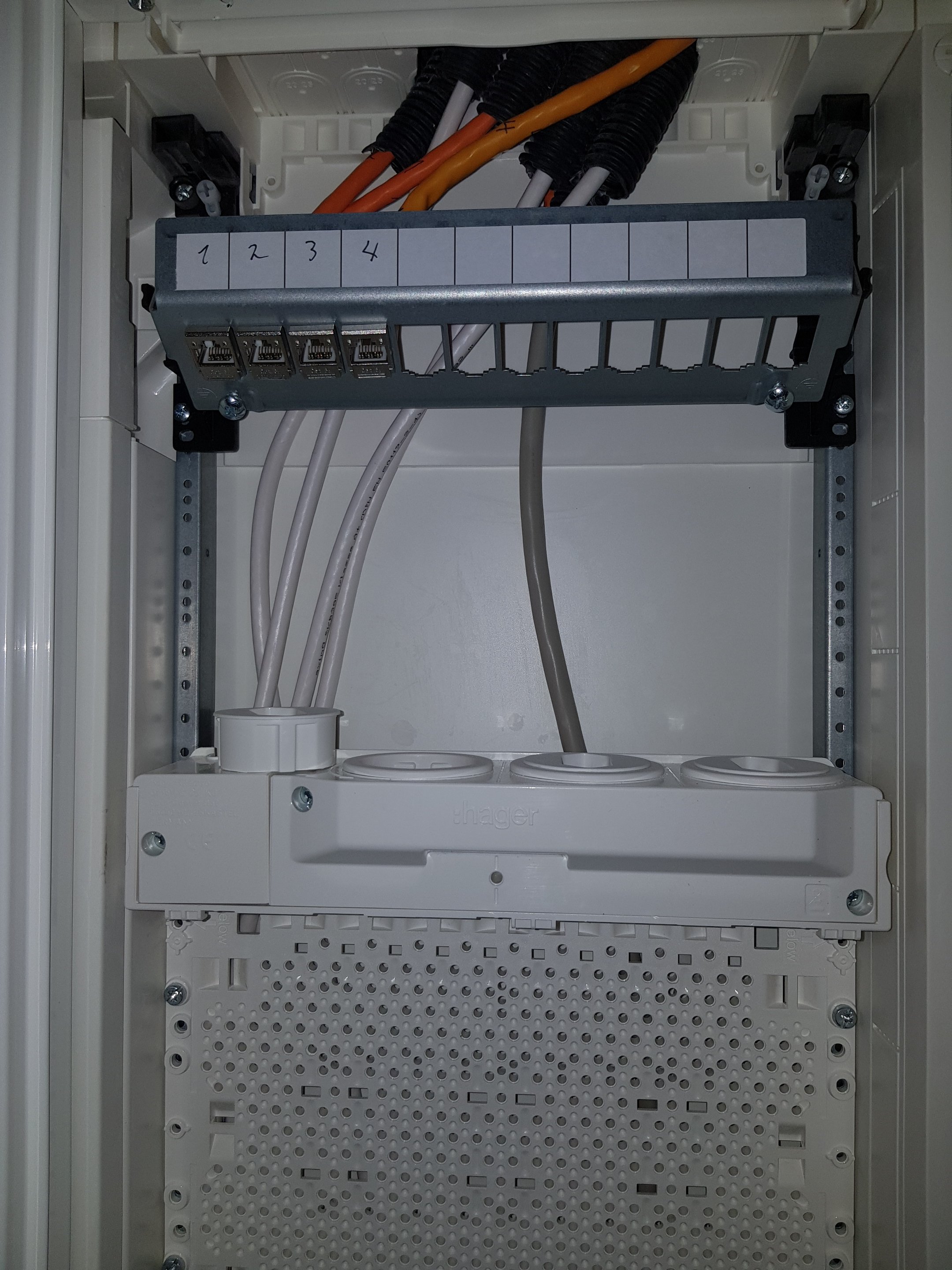

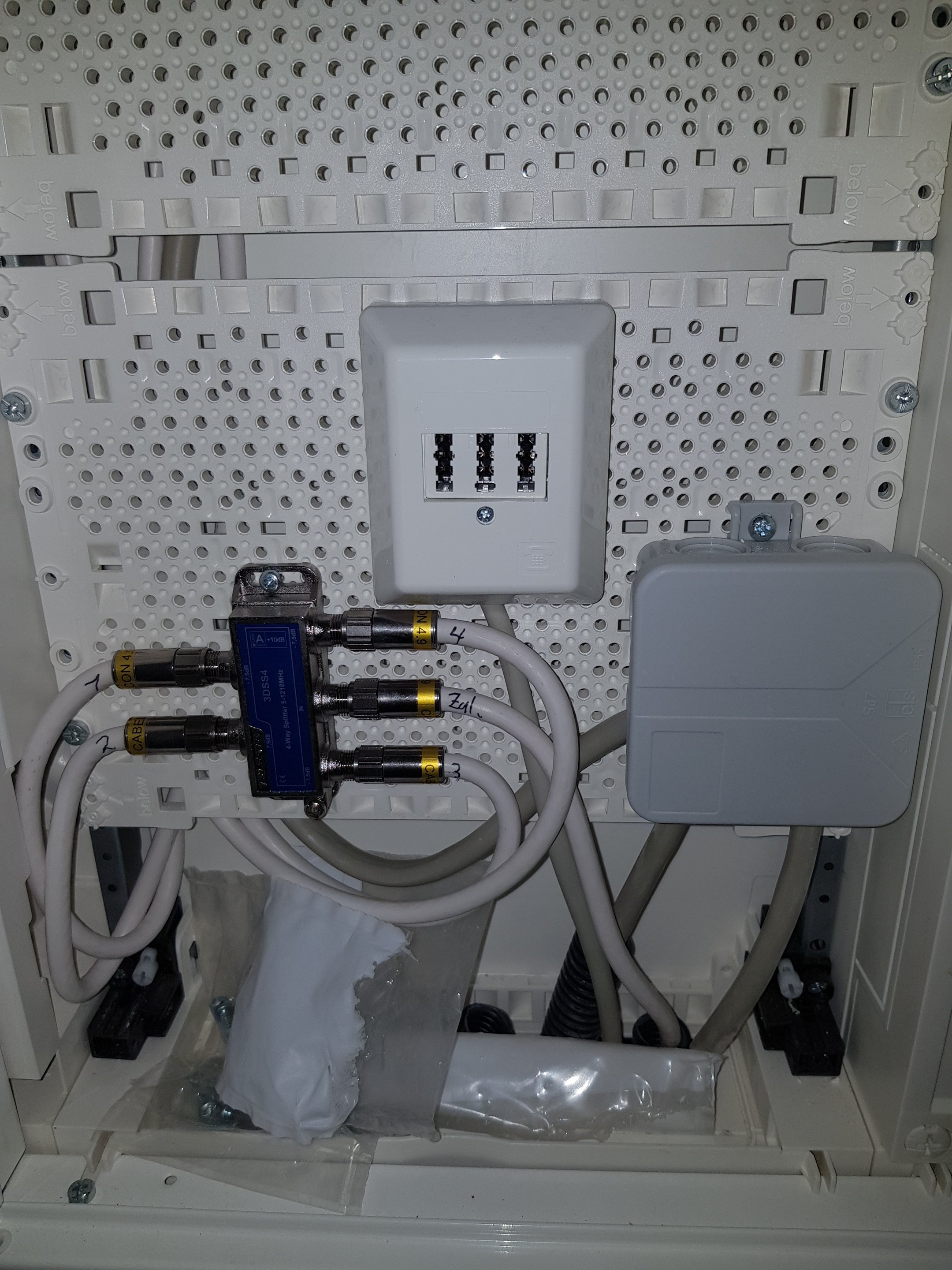

Hier der TE nochmal,
ich hatte heute kurz Gelegenheit, die Wohnung zu betreten und den Schaltkasten zu fotografieren.
Bin aber nicht schlauer...
Könnte ich nach den Fotos - als erstmal einfachste Lösung - über einen TAE-RJ45 Adapter/Kabel (den? https://www.amazon.de/CSL-Routerkab...TAE-RJ45+Adapter/Kabel&qid=1628832176&sr=8-12) im Schaltschrank die Telefonbuchse mit dem Netzwerk zu verbinden und im Wohnzimmer die Fritzbox an die LAN Buchse zu stecken?
