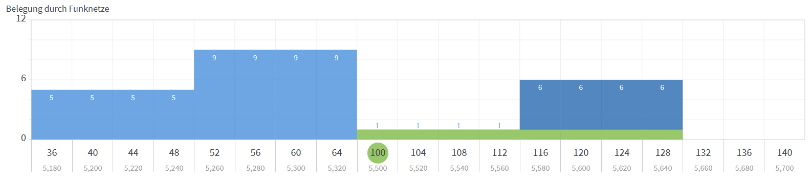

Hab ich mir ja auch gedacht aber das schließe ich in meinem Fall aus weil die unteren Kanäle noch leerer sind als die oberen:

Sieht das untere Band bei deiner alten Fritzbox auch so leer aus, wie bei dem Bild was du gepostet hast von der 7690?
Ja.
