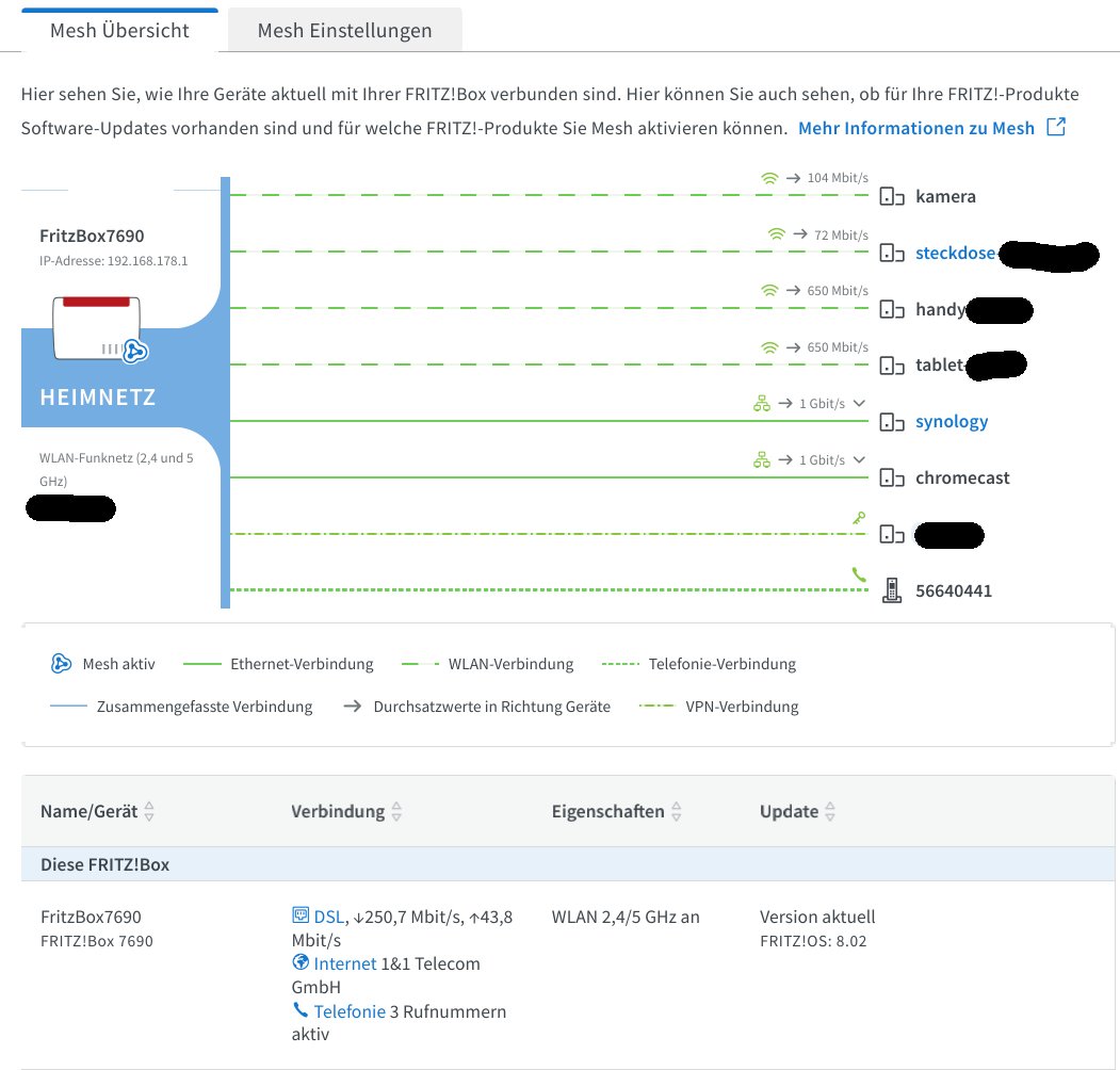

norKoeri schrieb:
Bitte poste uns noch die „Mesh-Übersicht ← Heimnetz ← fritz.box“ als Screenshot, idealerweise nicht von einem Smartphone oder Tablet sondern einem Computer aus.
Ich nutze keine Repeater oder ähnliches. Nur die paar Lan und WLan Clients:
