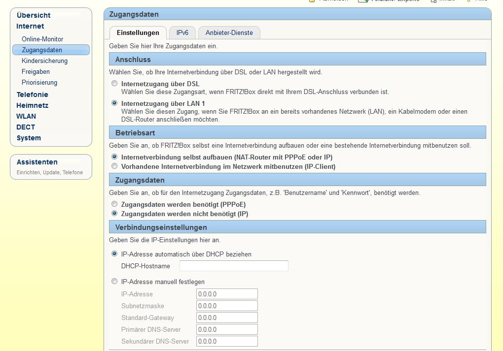

Hier kannste das Einstellen

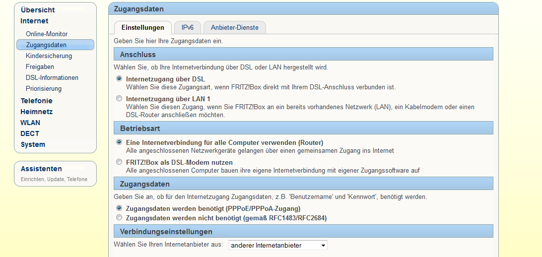

So siehts bei mir jetzt aus.
http://s7.directupload.net/file/d/2493/ppv5qb2y_png.htm
und er meinte, dass ich das rote anhacken soll. Aber dann musste man da noch irgendwie Standardgateway eingeben und das hab ich probiert und dann ging nix mehr und ich musste die Fritzbox reseten etc. pp. Desgwen frage ich euch lieber bevor ich wieder etwas versuche was dann schief geht.

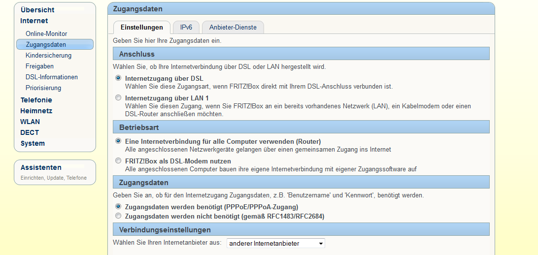

So siehts aus wenn ich das anhacke was der Typ am Telefon gesagt hat
http://s7.directupload.net/file/d/2493/5pfiosg3_png.htm
KP was ich da alles eintragen muss bzw. was ich dann im Router eintragen muss.

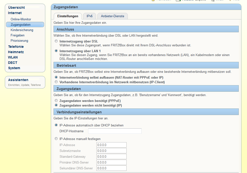

Danke Tool.
Und bei DHCP muss ich nix eintragen? Jetzt verbinde ich also meinen PC mit dem TP Link Router in dem ich das Netzwerkkabel in den WAN Anschluss stecke richtig?
Unser Anbieter ist seit Gestern Willy.Tel
Und in den Router muss ich dann die Zugangsdaten fürs Internet eingeben richtig?
Nein,der Router braucht keine Zugangsdaten(siehe Einstellungen,es werden keine Zugangsdaten benötigt)
Bei DHCP nix eintragen,Fritz!box regelt das .
