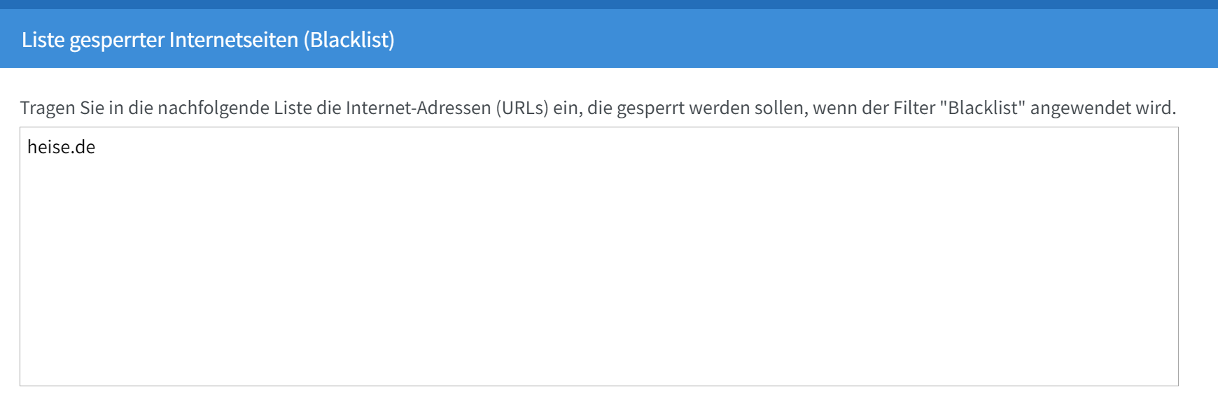

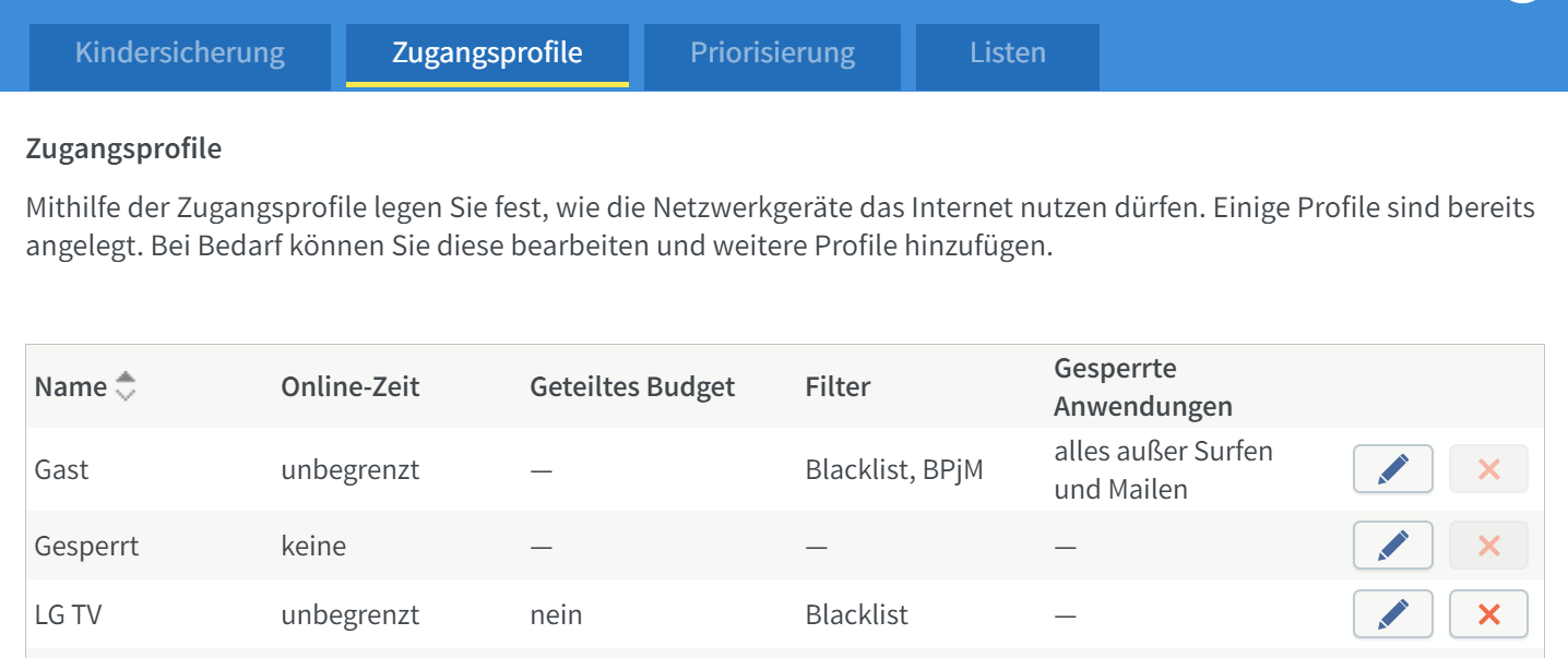

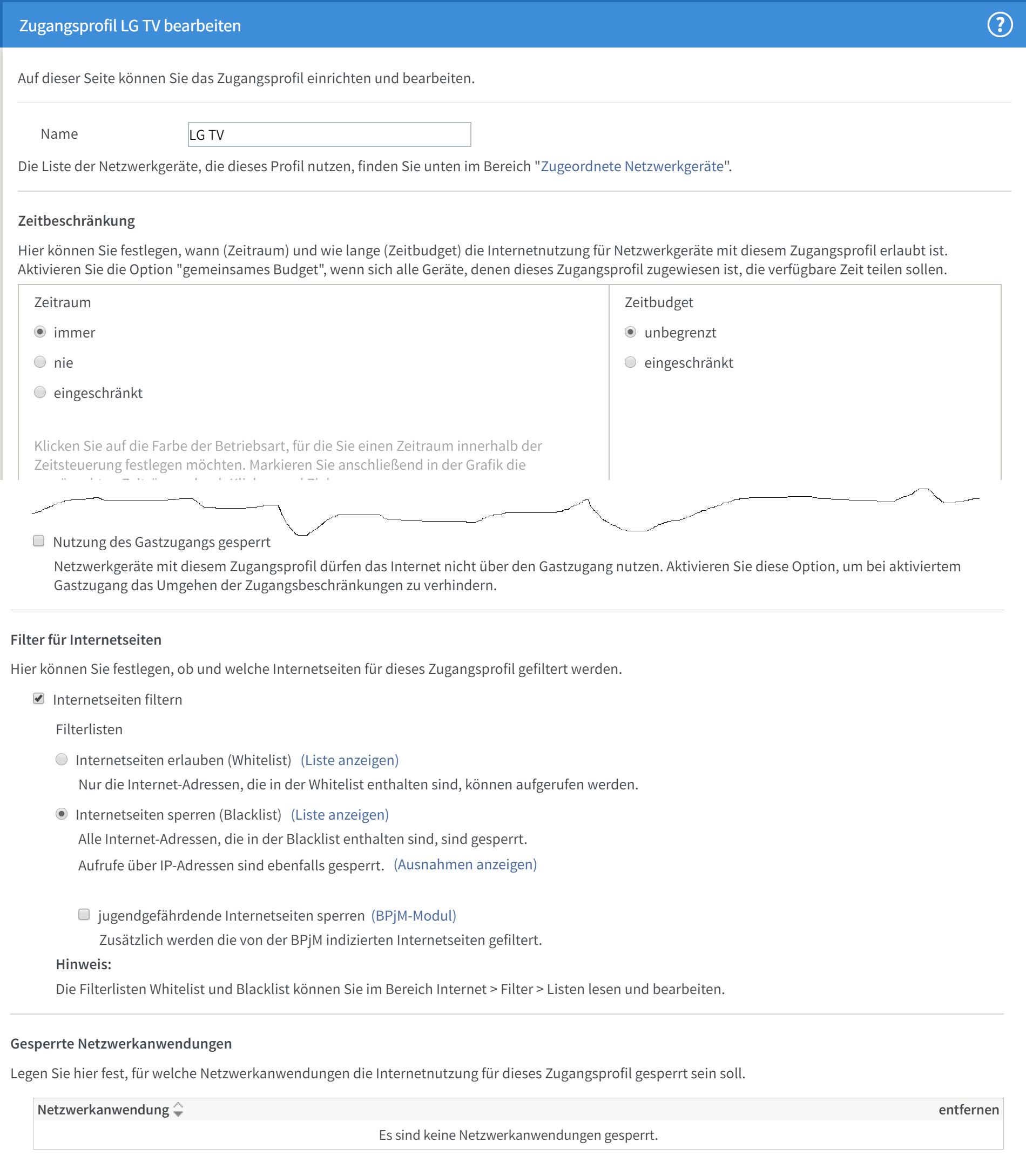

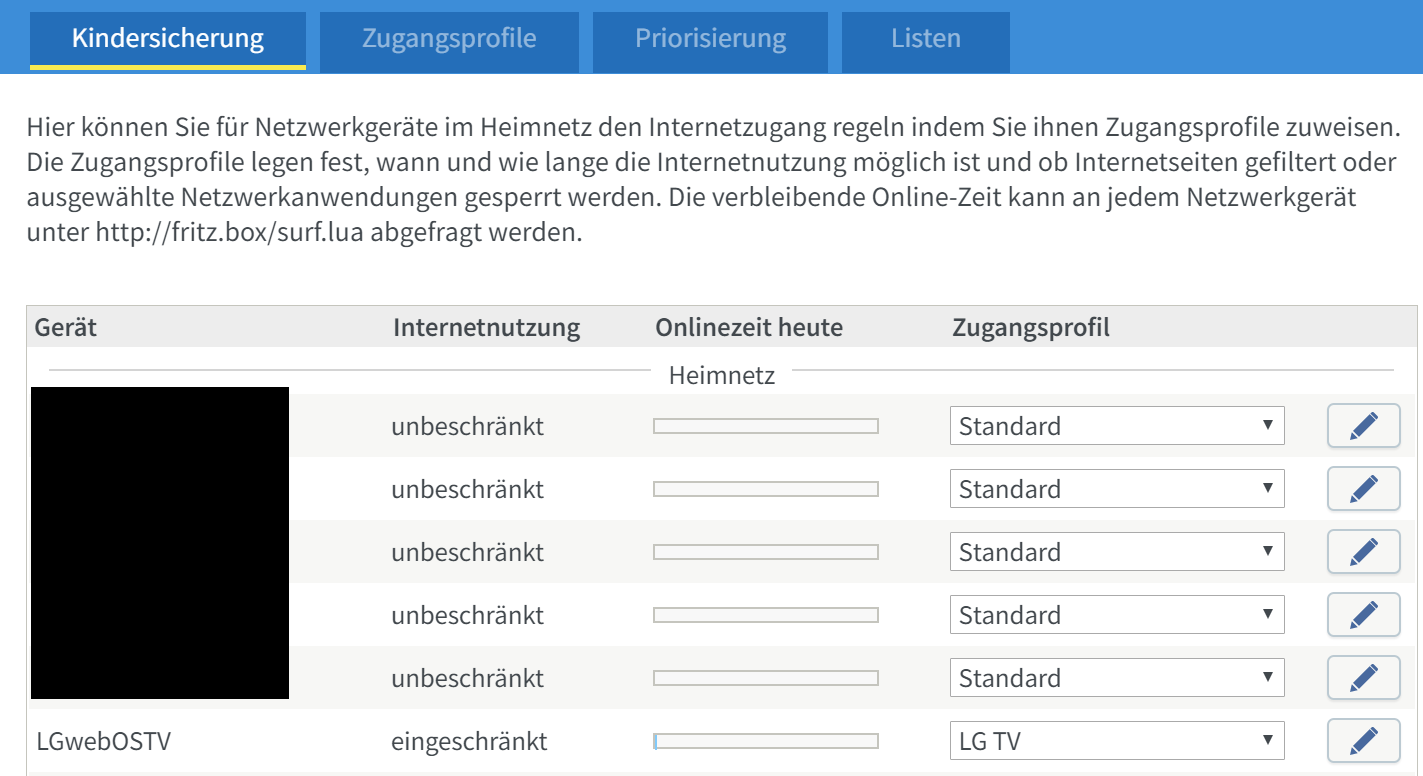

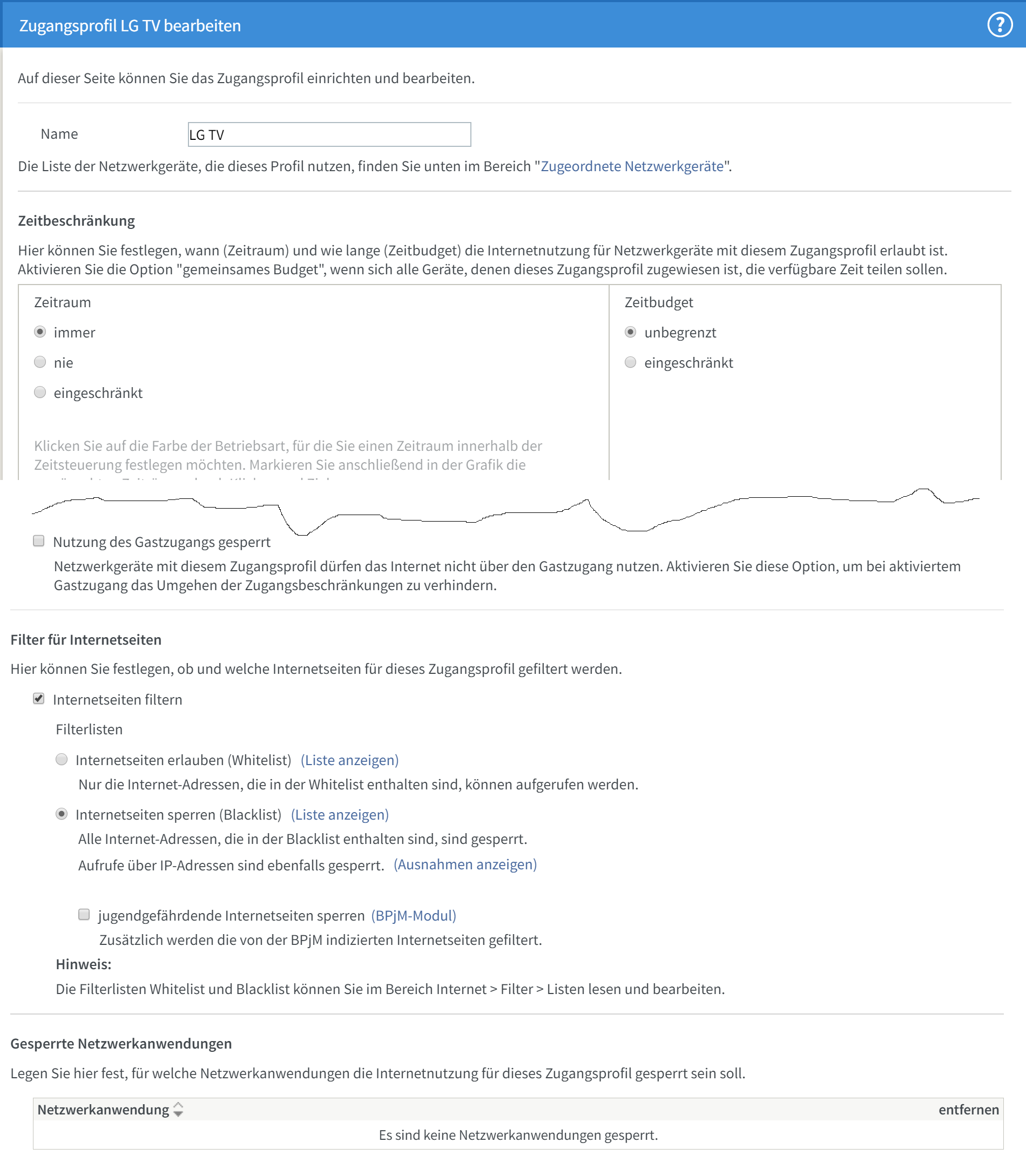

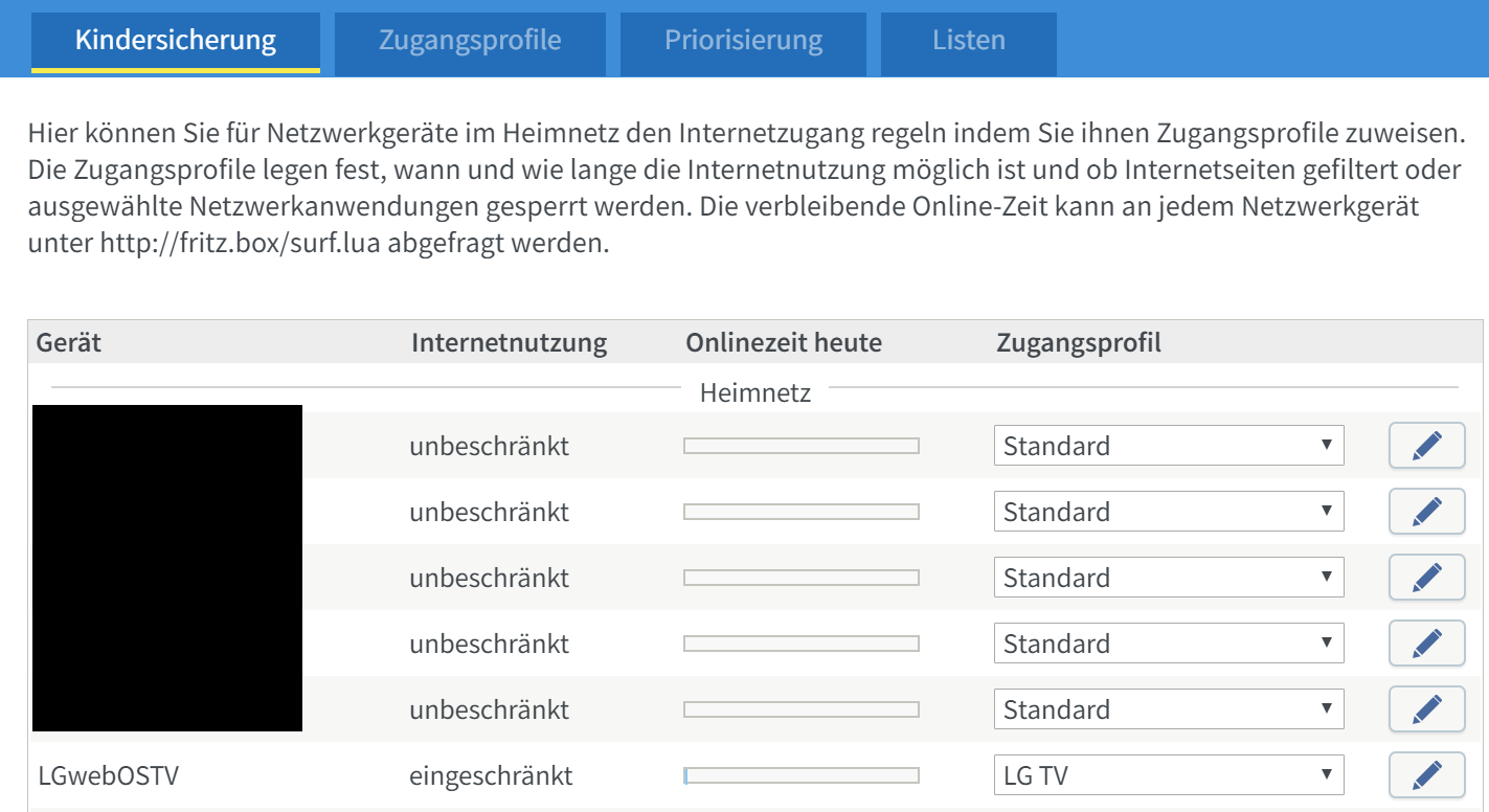

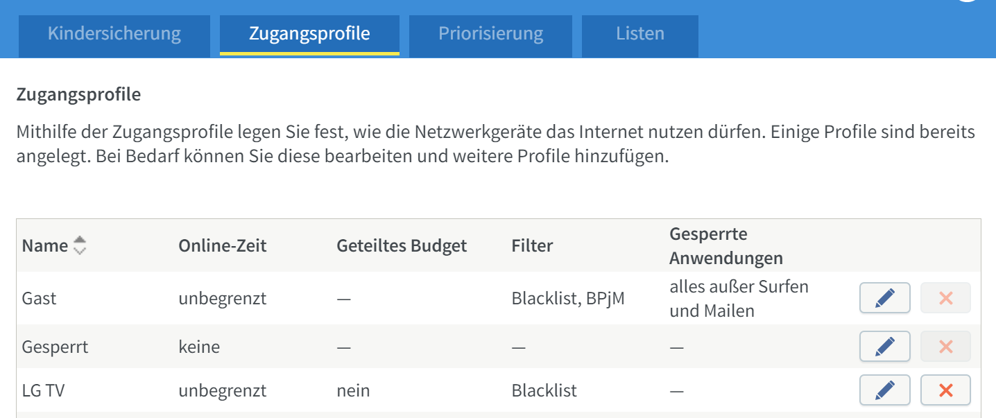

Nun hab ich die 3 LG Update Server DNS Einträge auf die Blacklist gesetzt, ein Zugangsprofil "LG TV" gebaut und dem Gerät im Netzwerk zugewiesen, soweit so gut.

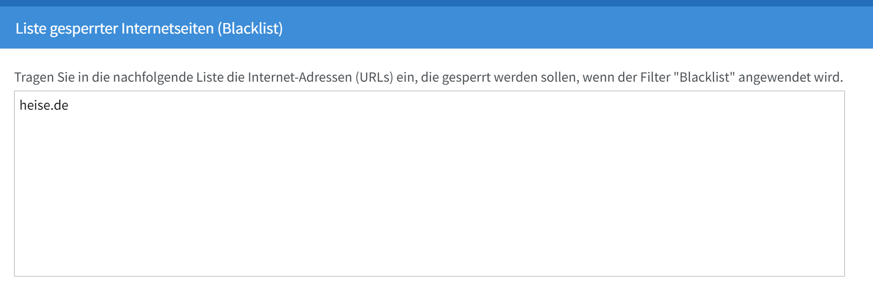

Also mal google.de oder heise.de auf die Liste gesetzt als einzelne Einträge -> Netflix wieder tot -> Update Benachrichtigung taucht wieder auf.

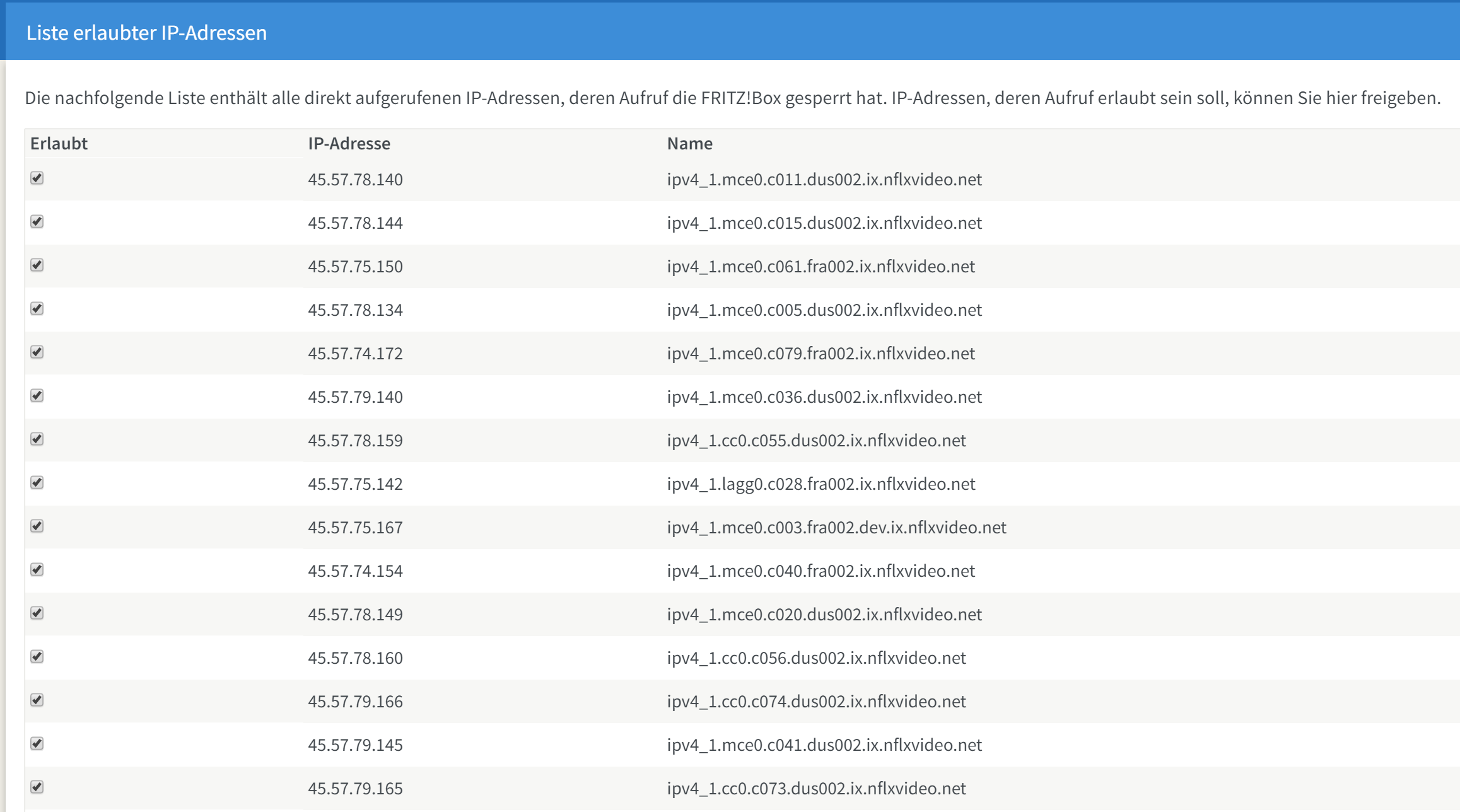

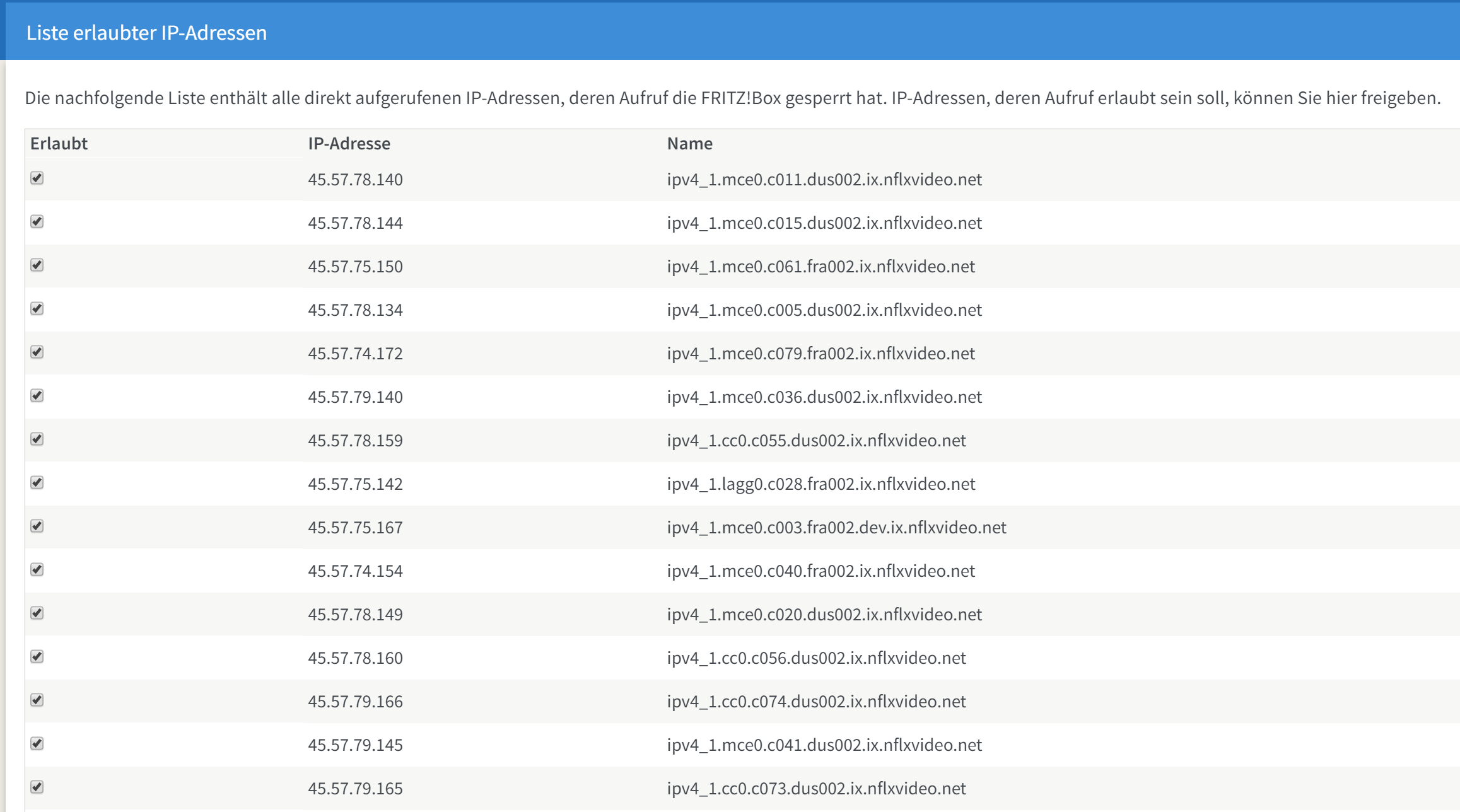

Okay Problem gefunden... die Fritbox scheint automatisch dann alle direkten IP Zugriffe zu blocken.
Netflix geht über IP, schaut man sich unter "Liste erlaubter IP Adressen" an, dann tauchen da plötzlich 20 geblockte Adressen auf die alle auf nflxvideo.net enden.
Muss man dann alle freigeben und zack läuft es.
