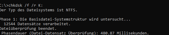

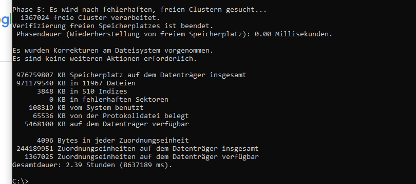

Habe ich gemacht.
Was hat das jetzt für eine Aussagekraft?

@CyborgBeta Denke schon, denn bezog mich ja auf K:
Den weiteren Befehl auch in der Eingabeaufforderung eingeben?
Klappte jetzt auf Anhieb nicht
