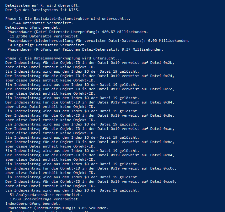

Gemacht
Fällt etwas auf?
Reaktionen: CyborgBeta
Ich glaube, der Datenträger bzw. die Partition hatte Fehler. Aber ich bin kein NTFS-Spezialist, da müssen Andere jetzt mal etwas zu sagen.
Es wurden Dateisystemfehler bereinigt.
Im Fall da oben waren es wohl verwaiste Einträge der MFT.
Sowas kommt vor, wenn etwas gelöscht/dazu kommt und der Datenträger/Dateidienst wo der Datenträger eingehängt ist nur rudimentär mit dem verwendeten Dateisystem klar kommt.
