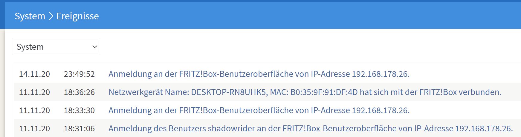

Wer sich im Netz anmeldet wird unter System/Ereignisse [ -> System ] mit Datum/Uhrzeit/MAC Adresse/IP Adresse erfasst und angezeigt...
Reaktionen: labezzo und Sterntaste

@shadowrid0r: Wirklich aussagekräftig ist das Log nicht, mein Handy hat sich angeblich vor 3 Wochen im WLAN angemeldet... aber das war zwischenzeitlich öfters hier nicht mehr im WLAN und wieder drin...
Reaktionen: h00bi
@shadowrid0r Aber auch nur bei der Erstanmeldung. Zumindest seh ich bei mir im Log gar nix, obwohl mindestens mein Handy mehrmals täglich das WLAN verlässt und wiederkommt.
Und (nervt immer wieder): Wenn man die FritzBox neu startet, wird das Log geleert.
Reaktionen: tollertyp
