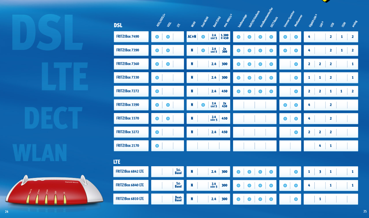

Hallo liebe CB-Community,
ich wollte meinem Vater zum Geburtstag eine Fritzbox schenken, nur leider habe ich keine Übersicht, welche der Funktionen nützlich sind oder welche Fritzbox gekauft werden soll. Folgende Voraussetzungen sind gegeben:
Telekom DSL 6000 Anschluss mit Telefonanschluss (Früher DSL 2000, vor einem oder zwei Jahren gab es ein Upgrade)
Zugangsdaten hat er
Kleinstadt, freistehendes Haus, kein WLAN in der Nähe
Router: Speedport W701V steht mitten im Haus
Kein LAN angeschlossen,wird nur zum Einrichten benötigt; Signal wird vom Modemkabel direkt über WLAN übertragen
ein Laptop gleiche Etage, zwei tragende Wände dazwischen
zwei Laptops, ein PC eine Etage höher, Wände dazwischen
drei Telefone, davon zwei Schnurlos mit eigener Basisstation, eins im EG, zwei im OG
Bitte helft mir, ich möchte natürlich, dass Alles funktioniert, aber ich möchte auch nicht 300€ ausgeben. :)
Bitte sagt mir, ob ihr noch weitere Informationen benötigt.
Danke im Voraus
Quackmoor
Da die Telekom so langsam auf VoIP umstellt, wär es mMn sinnvoll gleich eine Box zu kaufen, mit der ihr euer Telefon betreiben könnt. Zum Beispiel eine FRITZ!Box 7330 oder FRITZ!Box 7360, teilweise sind diese per Amazon WHD relativ günstig zu bekommen.
Ich würde auch zu einer 7330 raten. Sollte ein VDSL-Upgrade (wahrscheinlich nicht) eventuell mal geplant sein eine 7360 und man hat alles was man braucht (und auch später gebrauchen könnte) einschließlich VoIP- Telefonie, wenn die Telekom darauf wechselt.

Bietet die 7390 mit 2x300Mbit/s gravierende Vorteile beim WLAN?
Nein. Die 7390 ist für lange Leitungen auch nicht geeignet. Nimm die 7270 v3 oder die 7312, wenn es günstig sein soll.
Beachte jedoch, dass die 7330 nur 1 analogen Telefonport hat!
Wenn Du weitere Schnurlosgeräte nutzen möchtest, musst Du diese über die integrierte DECT Basis der Fritzbox anmelden. Dabei kann es Inkompatibilitäten geben.
Bei mir klappt das z.B. mit meinem T-Sinus 411 nicht korrekt. Es werden dann nicht alle Funktionen unterstützt, wie z.B. CLIP (Rufnummernanzeige). Das geht nur, wenn ich die dazugehörige Basis des Schnurlosgeräts an den analogen Telefonport der Fritzbox 7270v3 anschliesse.
