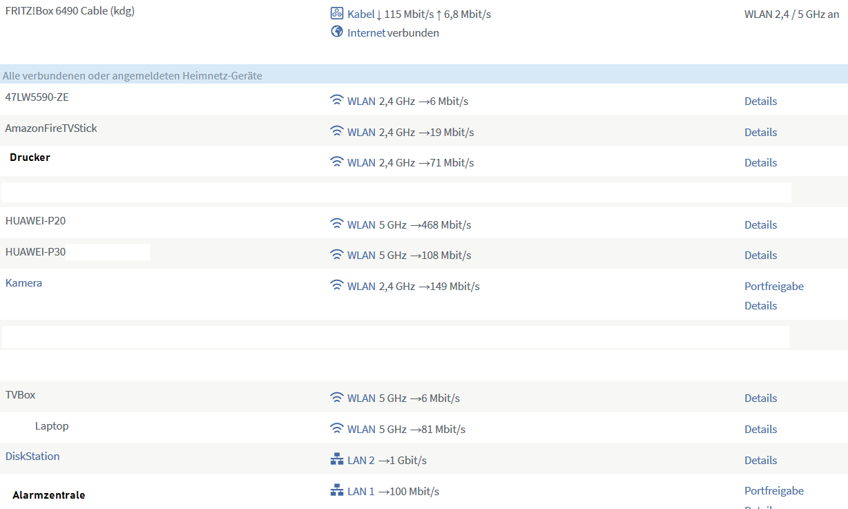

mein Heimnetzwerk besteht aus: (siehe Fotos im Anhang)
Im Erdgeschoss: FRITZ!Box 6490 Cabel (Kabeldeutschland) Down: 115 Mbit/s Up: 6,8 Mbit/s
Im Obergeschoss: FRITZ!WLAN Repeater 1750E
Die FRITZ!Box strahlt mit 2,4 GHz und 5 GHz. (Gleicher WLAN Name)
Die 2,4 GHz benötige ich für die WLAN-Kamera und WLAN-Drucker.

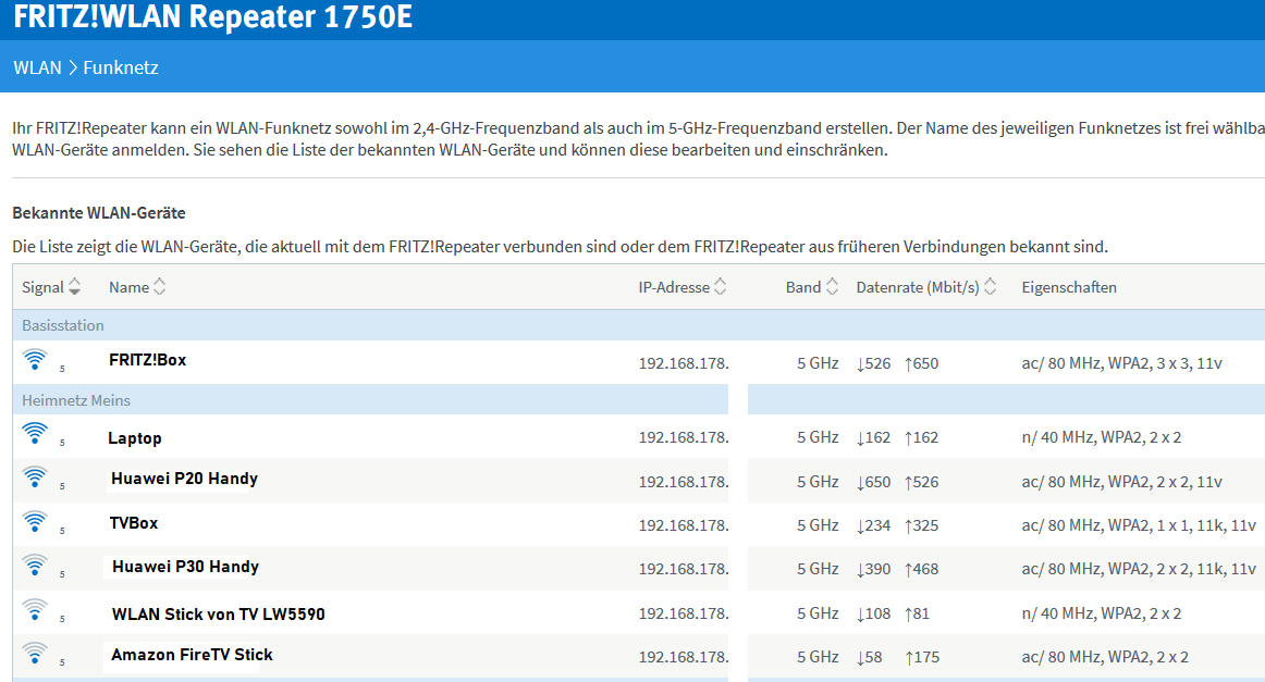

Der FRITZ!WLAN Repeater strahlt mit 5 GHz und empfängt von der FRITZ!Box ca. 526 Mbit/s
Entfernung zwischen Box und Repeater ca. 9m (1 Decke und 2-3 Wände)
Am Router WLAN 5 GHz kommt ab und zu noch ein Laptop und Handy dazu.
Ich bin der Meinung mein WLAN ist immer wieder extrem ausgelastet.
Das macht sich bemerkbar, dass ich am Handy Huawei P30 keine 480p/720/1080 Videos streamen kann, bzw sehr lange Lade und Pufferzeiten habe.
Das nervigste ist auf der TVBox (Golden Interstar G-200), auf dem die Video Streams ca. alle 9-10min abbrechen.
Dann fällt der Stream laut Anzeige von ca. 580Kbps auf ca. 8-20Kbps zusammen. Startet man den Stream neu, passiert das gleiche wieder nach ca. 9min.
  • Diese ca. 9min verursachen mir Kopfzerbrechen, ist das eine Einstellungssache am Router oder Repeater?
  • Soll ich etwas im meinem Netzwerk umstellen? z.B. WLAN auf 2,4 GHz?
  • LAN Verkabelung geht nicht

Die Verbindungsgeschwindigkeit zwischen Router und Repeater kann ich bei einer Geschossdecke und ein paar Wänden fast nicht glauben.
Hast nicht zufällig ein langes LAN Kabel rum liegen, um Router und Repeater mal temporär miteinander per Kabel zu verbinden. Wenn dann geht dann hast du deinen Flaschenhals.

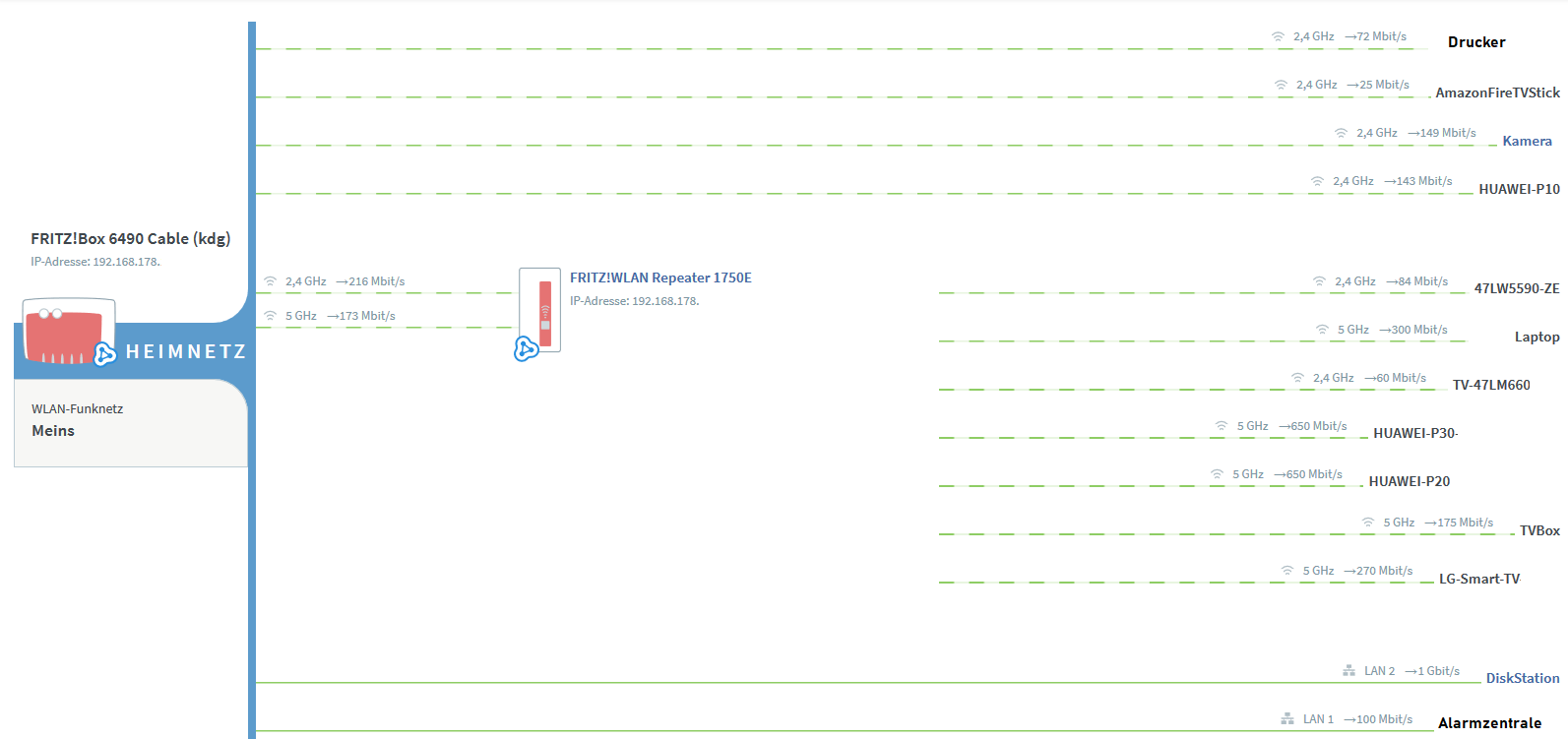

Melde deinen Repeater mal richtig als Mesh an!
Dann dürfte der Stream besser durchlaufen!
Laut Grafik ist er es nicht.
Was die Geschwindigkeit betrifft Stimme ich hanse zu...ist fast unglaublich 2 Wänden und 1 Geschoss.
Reaktionen: chartmix, FreiWild, Knighty und eine weitere Person
Stimmt, der 1750 ist nicht im Mesh. Das Symbol hat nur die 6490. Ob das soviel ändert bzw. ausmacht?

ich denke schon das es ein Problem ist (nicht im Mesh) und der 1750 ganz normal die Verbindung nur erweitert.

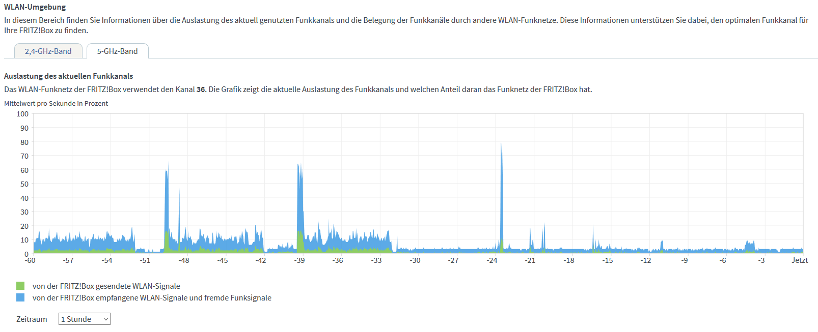

5 GHz würde ich auf Automatisch setzen
Wlan Autokanal im 2,4 GHz Netz das Häkchen setzen, dann sollte er immer im bestmöglichen bereich hin und her wechseln ohne Einbußen.

Hallo Leute,
mal wieder Bedanke ich mich sehr für eure Hilfe und Tipps !!!
Ich glaube wir haben das Problem gelöst.
-> Repeater resettet -> Repeater per Tastendruck neu im Mesh angemeldet
Aktuell läuft alles rund, ich werde dies weiterhin testen.
Der Vollständigkeits halber
  • ein Screenshot/Verusch ohne Repeater im Netzwerk
  • ein Screenshot/Verusch Repeater im Netzwerk Mesh
Ergebnis: Der Repeater wird auf alle Fälle benötigt.
