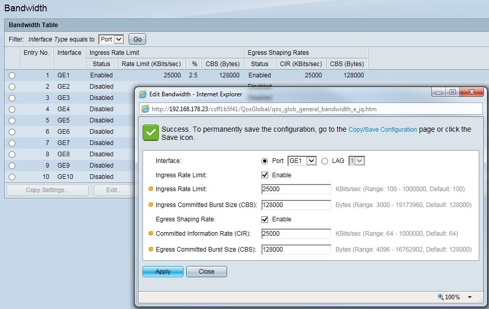

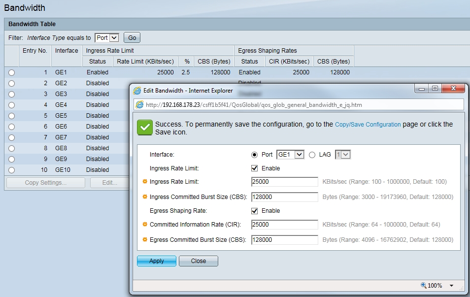

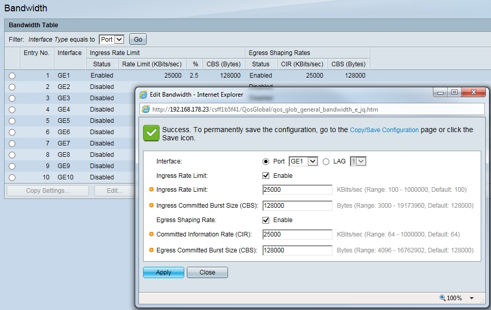

Mit Hilfe des Cisco SG200-10FP, den ich mir von der Arbeit ausgeliehen hab, konnte ich nun über Traffic-Shaping mal die Bandbreite auf 25 MBit/s begrenzen.
Diesen Switch habe ich zwischen Fernseher und Fritzbox gepackt und meine Standard Situation mal wieder getestet.

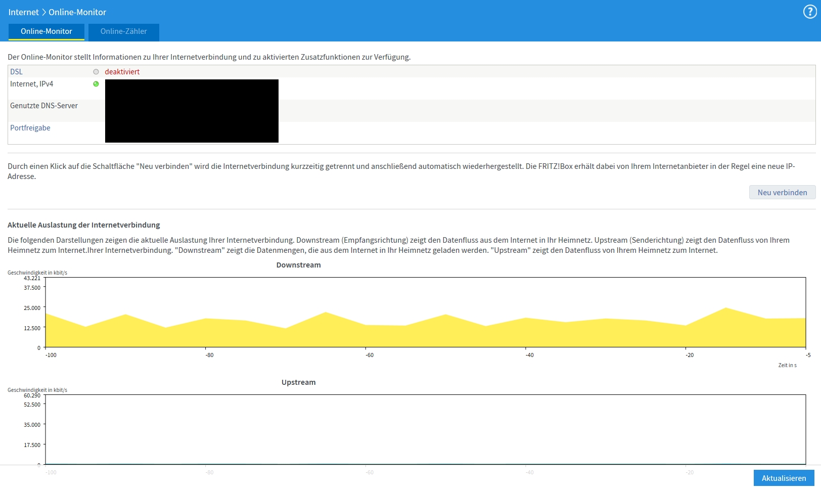

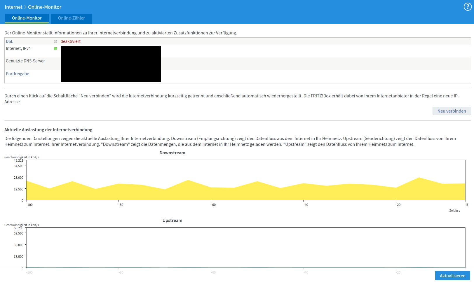

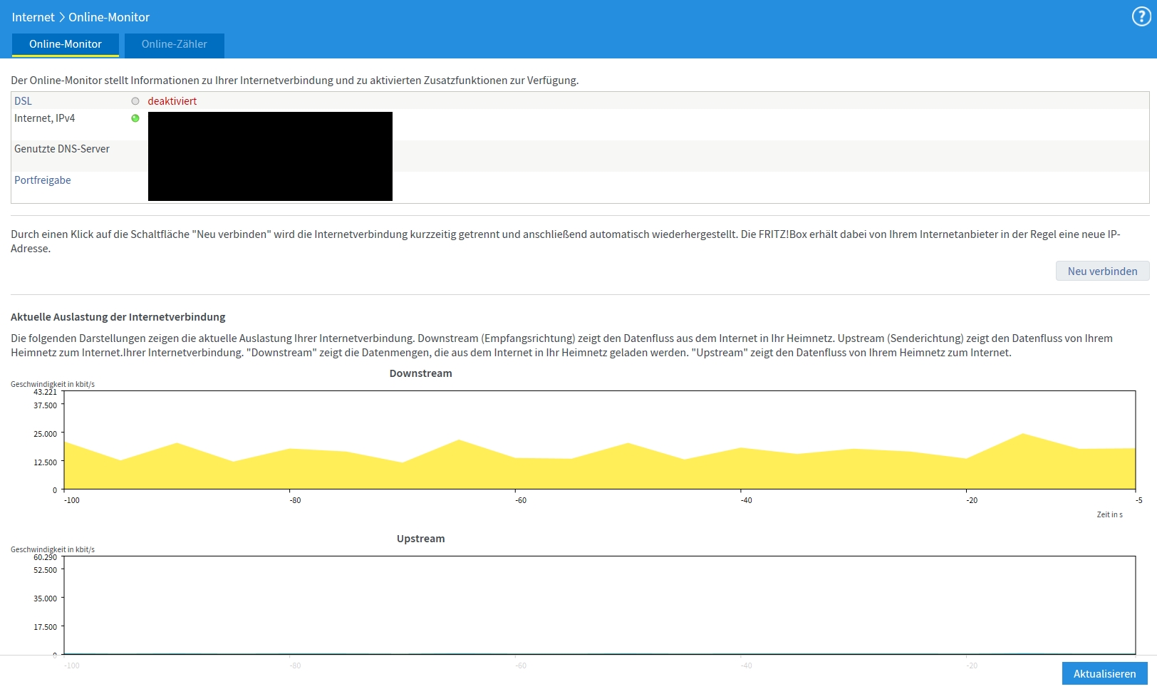

Eine UHD-Serie über Amazon Prime lief problemlos und ohne Ruckler. Gleichzeitig konnte ich CSGO genießen ohne Lags spüren zu müssen. Im Online-Monitor der Fritzbox sieht der Downstream jetzt deutlich ausgeglichener aus und schwankt zwischen 12 und 20 MBit/s.
