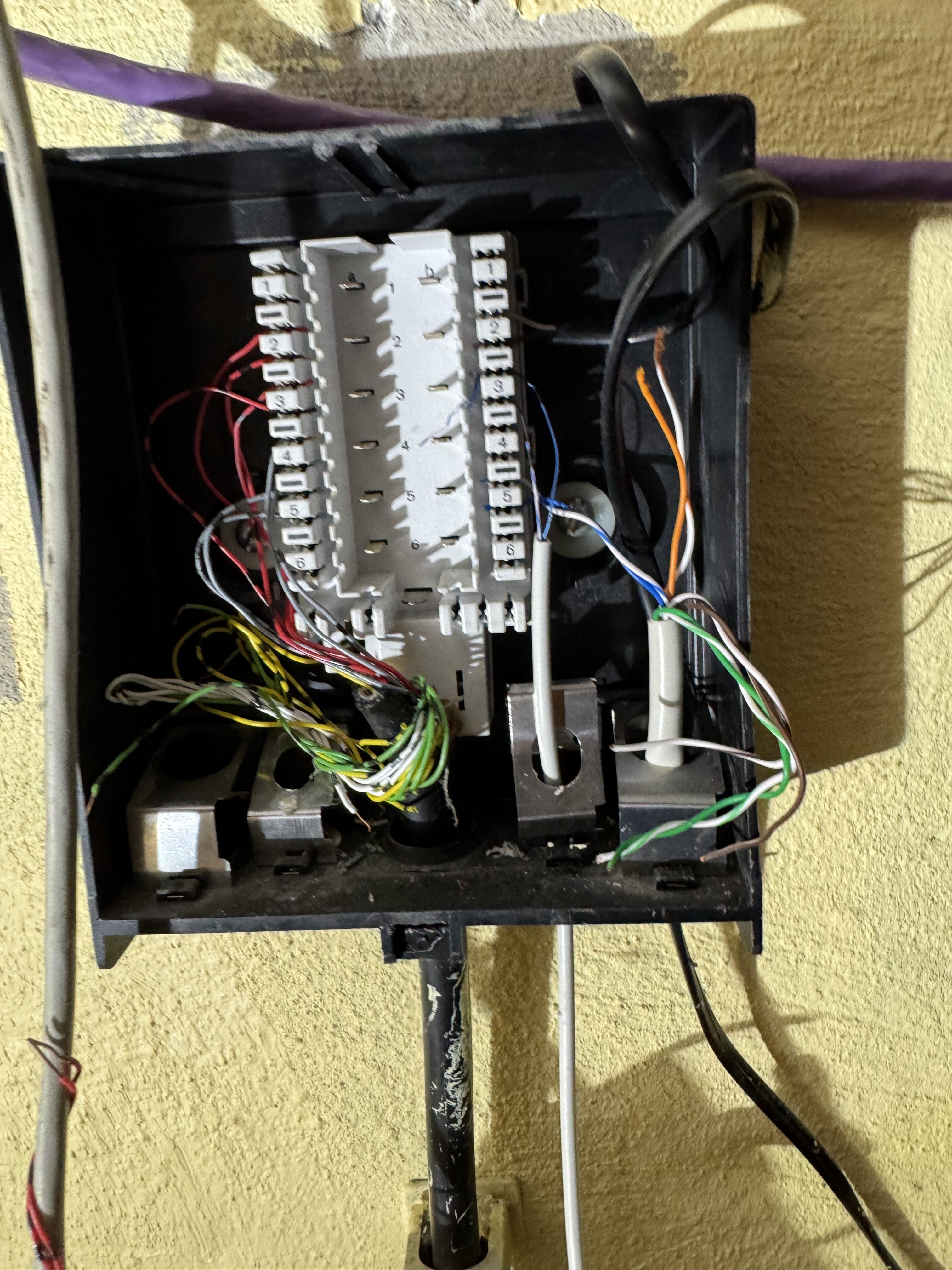

ich habe folgendes Problem. Mein DSL Signal kommt im Haus meiner Schwester an, wo ich es direkt von der TelekomKabelBox an der Wand abnehme und in die FritzBox leite. Die Kabel sind direkt auf die KabelBox geklemmt ohne Splitter.
Das Ganze läuft dort mit 125 MBit.

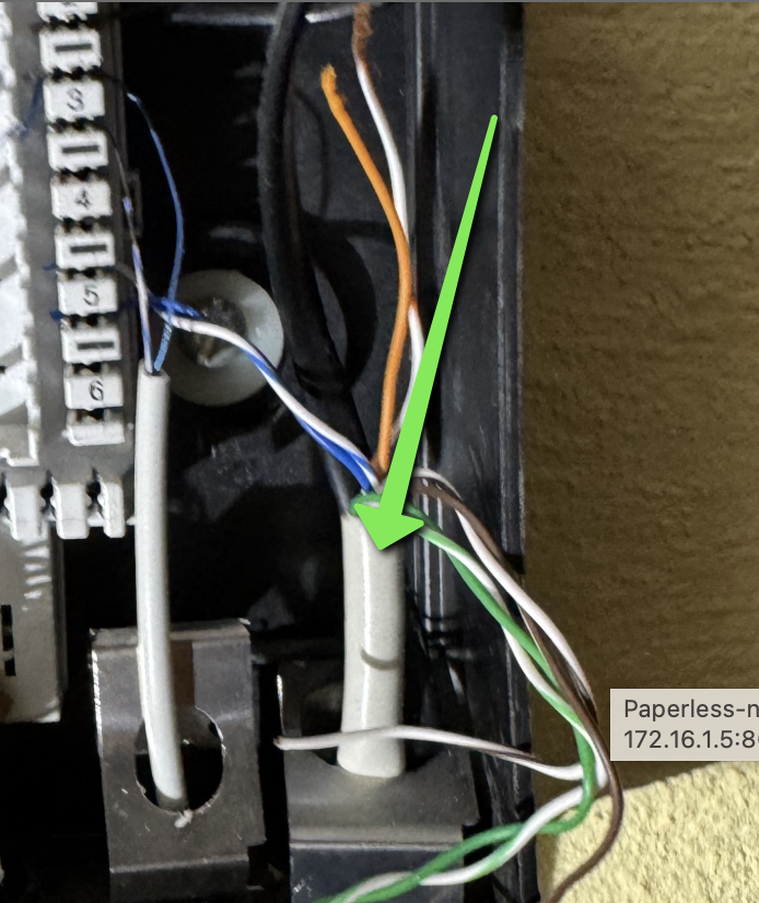

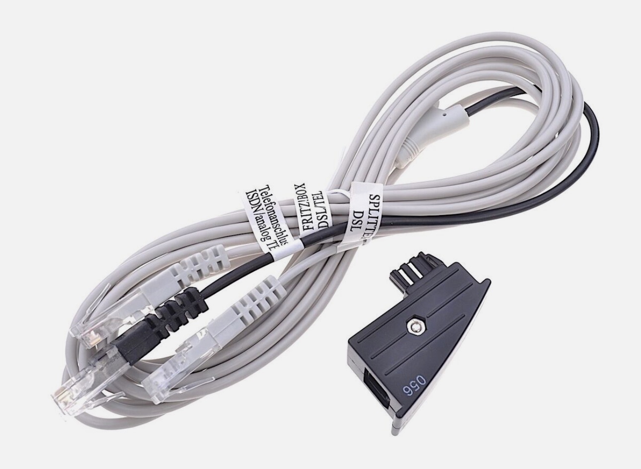

Bild von der Box in der die Kabel landen habe ich angehängt. Die Kabel links kommen von der Telekom (Anschlussklemme 3) und rechts geht’s in die FRITZ!Box (die ganz dünnen Kabel), hier habe ich das originale Kabel von AVM verwendet und aufgetrennt (Bild vom Original anbei). Dieses habe ich mittlerweile durch ein LAN-Kabel ausgetauscht wobei ich die Kabel 4 und 5 des LAN-Kabel freigelegt und auf die KabelBox geklemmt habe. Auch das läuft einwandfrei.

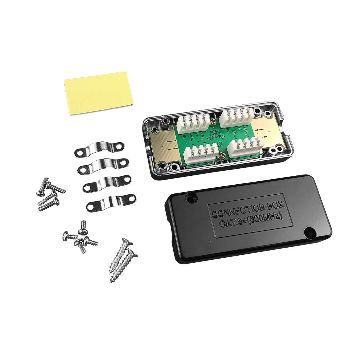

Hierfür habe ich ein Cat6 Kabel von der KabelBox im Keller in mein Haus gelegt. Schätzungsweise 25-35m insgesamt. Habe zwei Adern auf den Anschluss 3 geklemmt. Die Gegenseite Im Haus habe ich auf ein LSA Verbinder (Bild 3) geklemmt von wo aus sie wieder mit dem umgebauten LAN-Kabel in die FRITZ!box gehen.

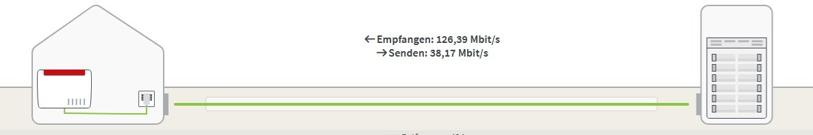

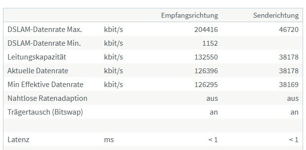

Habe mal ein Bild angehängt. Die Werte wenn die Box hier stand waren bei 15 Mbit/s oder sogar nur 1,5 Mbits und 7xx kbits. Die Verbindung brach auch direkt ab und die Internetverbindung wurde nicht aufgebaut.

nein nicht das markierte Kabel das ist ja nur ein Klingeldraht. Das dünne graue Kabel mit blau und weißblau war das ursprüngliche y-Kabel von AVM. Das habe ich mittlerweile durch ein umgebautes LAN-Kabel ersetzt, da die zwei dünnen Dinger (Anschluss 3) immer wieder rausgerutscht sind. Das funktioniert auch wenn die Fritzbox in unmittelbarer Nähe ist. Ich hatte dort ein Cat6 Kabel dran, was zu mir ins Haus geht auf Anschluss 3 geklemmt. Verbindung ging, aber es kam halt kaum ein Signal an wie es schien.
Eine Ader hatte keinen Kontakt. Ob am APL = Hausanschluss (das was du als Kabelbox der Telekom bezeichnest) oder in deiner Verlängerungsbox lässt sich benatworten.

Warum möchtest du das sehen? Ich habe einfach ein normales LAN-Kabel genommen, den Stecker auf der einen Seite abgeschnitten und die Adern 4 und 5 (weißblau und blau) auf die Box der Telekom geklemmt.
Wenn die Box direkt neben der Box steht und dieses Kabel aufgeklemmt ist, dann erhalte ich die gezeigten Werte mit den 126MBits.

Warum hast du ein LAN Kabel und kein Verlegekabel genutzt.

du meinst, dass ich eine der Leitungen nicht richtig in den CAT 6 VERBINDER geklemmt habe? Dann müsste ich mich dusselich angestellt haben, da mehrfach im Keller, als auch am neuen Standort geklemmt habe. Wüsste jetzt nicht was ich da mehrfach falsch gemacht habe.
Nein, da du ja am neuen Standort ja zumindest den Verbindungsversuch bekommst, der würde ansonsten gar nicht starten können, bei Verkabelungsfehler. Aber: DSL und Ethernet haben unterschiedliche Frequenzen. Auf kurze Strecken mag es funktionieren, aber auf längeren Strecken ist das richtige Kabel für das Signal einfach im Vorteil.
Verbinder defekt, Adern vertauscht, durch Bewegung am Kabel kein Kontakt, falsches Werkzeug verwendet (von LSA Anlegewerkzeug lese ich hier bisher nichts) - die Möglichkeiten sind vielfältig.

Das ist nicht korrekt. DSL kann auch (mehr schlecht als recht) mit einer Ader synchronisieren.
Typischerweise landet man bei Vectoring VDSL an einem Telekom DSLAM/MSAN dann in einem Schutzprofil ohne Vectoring, mit dem je nach Leitungslänge zwischen 0-20 Mbit im Downstream zu erwarten sind.
Das passt perfekt zu den oben genannten 15 Mbit und lässt auf einadrig unterbrochen schließen.
