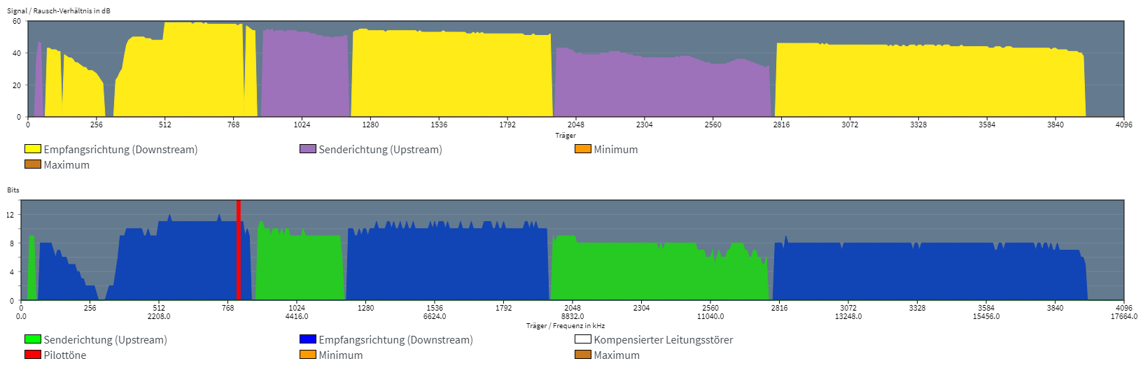

habe gefühlt seit dem wechsel von vDSL 50 auf 100 nur Probleme. Habe eine FritzBox 7360 die hat kurzfristig eigentlich gut funktioniert mit vDSL 100 am Tag waren es 2-5 Verbindungsverlüste.
Nun ist die Box ja nicht für vDSL 100 geeignet daraufhin habe ich mir eine 7430 gekauft die ist ja offiziell für vDSL 100 ausgelegt. Auch hier gefühlt am Tag 10 Verbindungsverluste. Alles ausgewechselt Kabel, Netzteil etc. ich verstehe nicht wo das Problem ist.
o2 hat auch schon diverse Tests gemacht laut Technik ist alles gut die Box ist das Problem sagen Sie, auch ein Port Reset hat nur minimal was gebracht.
Hier ein paar Screenshots :
Ich bitte um Hilfe.

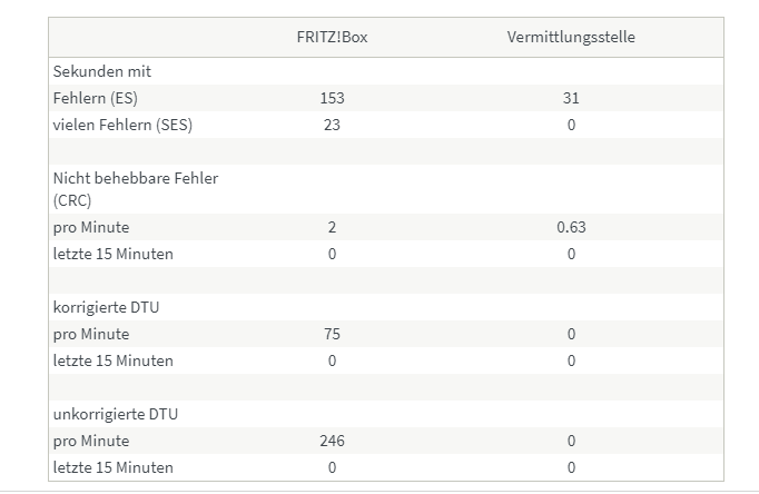

Hast du Verbindungsverluste bei der Box oder an den Endgeräten?
Die 7430 ist 6jahre alt!
Welche Firmware ist drauf?
:lol: nein, da ist defintiv ein Störer auf deiner Leitung. Die Treppe sollte in etwa so aussehen wenn es einwandfrei wäre.

Die "Treppe" unterscheidet sich je nach eingestelltem DPBO, die sind an verschiedenen Standorten nicht sinnvoll vergleichbar.

@brainDotExe Das wegen DPBO ein Bereich komplett auf 0 geht wäre mir neu.
Reaktionen: TheCadillacMan, Web-Schecki und johnieboy
Also der Einbruch bei ca. 270-300 ist definitiv nicht normal.
Ich habe ebenfalls eine 100k Leitung die laut Fritzbox ca 250m lange ist, meine Störabstandsmarge ist geringer und die Leitungsdämpfung höher also hier. Sprich die "schlechtere" Leitung und trotzdem bricht bei mir das Signal nicht mal ansatzweise bis auf Null ein.

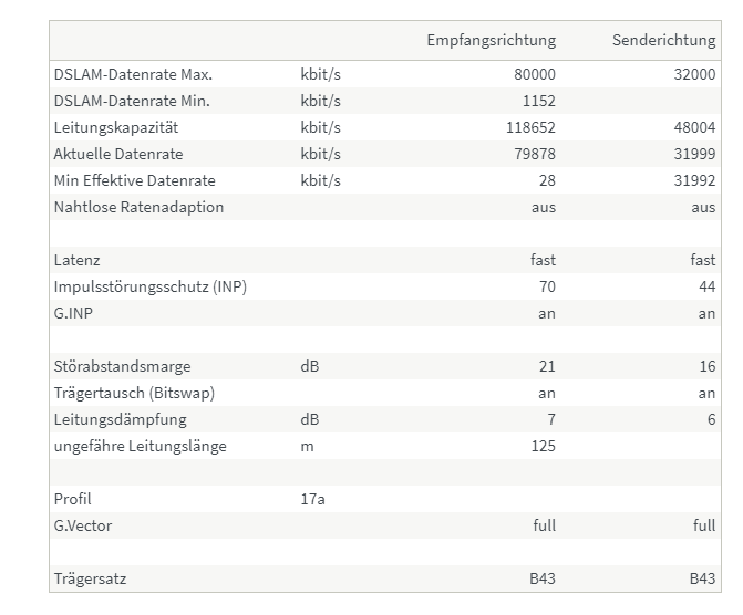

Bisschen schräg sieht die minimale Datenrate von 28 kbit/s für die Empfangsrichtung aus. Hier hätte ich den gleichen Wert wie bei der maximalen Datenrate erwartet.
Auch wenn der Einfluss eher gering ist, wurde die Störsicherheit auf Maximal gestellt?
Es gibt einen Regler, ich meine in den DSL Einstellungen. Da kann man den schrittweis nach links verschieben (Stabilität) oder nach rechts (Leistung)
Das hat mir dazu geführt dass ich nicht laufend irgendwelche Fehler und Reconnects hatte.
Probier das mal aus! Zum testen einmal komplett nach links und dann stufenweise den Regler wieder nach rechts. Es kostet etwas Leistung, aber damit konnte ich ganz gut leben.
Das kann man ohne Kenntnisse des eingestellten DPBO des DSLAMs nicht pauschal sagen.
Das hat aber nichts mit DPBO, also dem Einbruch von Träger 270-300 zu tun. Da dies abhängig von der Länge des Hauptkabels (Kabel von der Vermittlungstelle zum Verteiler) und nicht des Verzweigerkabels (Kabel vom Verteiler zu dir) ist.

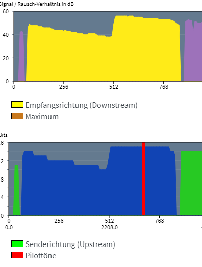

Der Screenshot des TE ist ja erst mal nur eine Momentaufnahme, in der die Leitung sauber zu laufen scheint (SNR von 21dB).
Mit der Option Minimum und Maximum anzeigen kann man potentielle Probleme eher auffinden.
