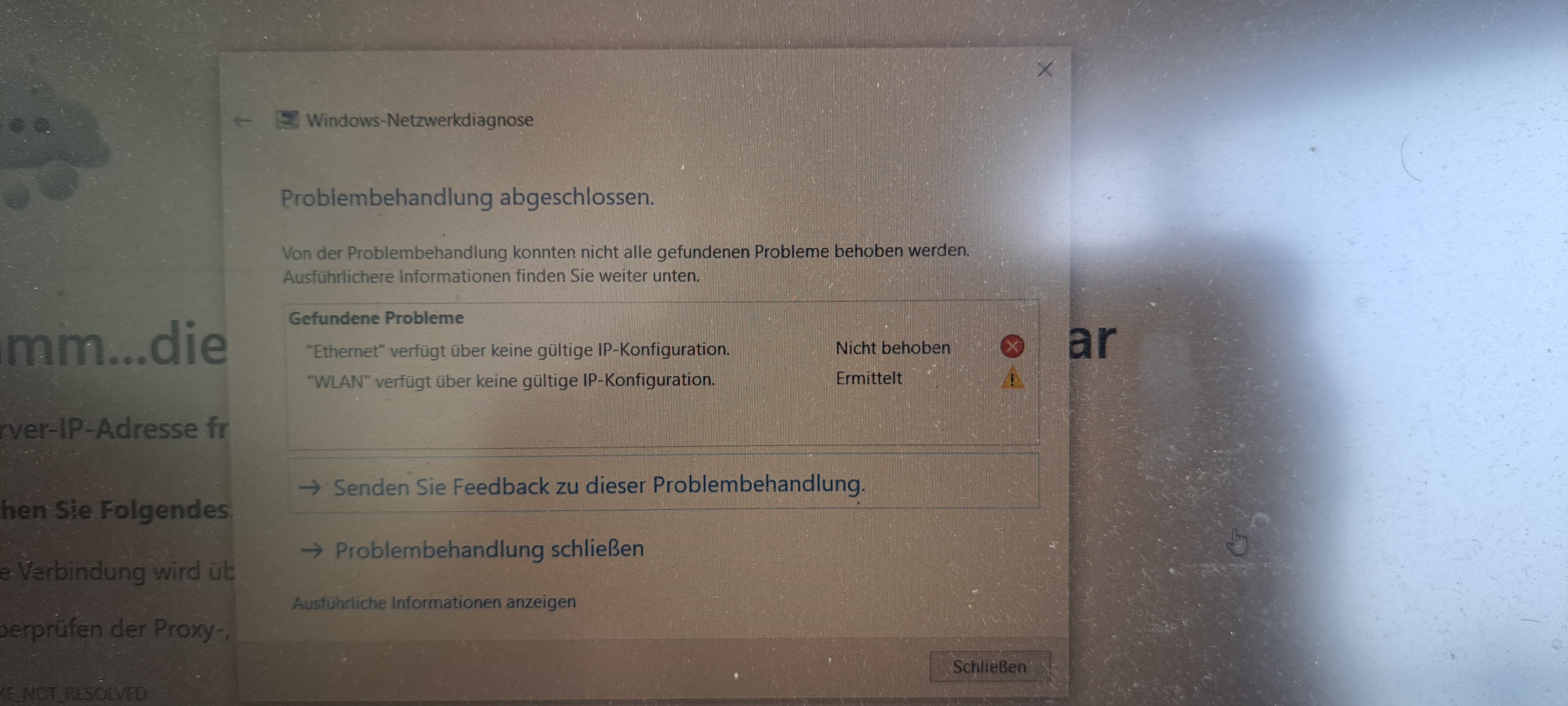

Hallo allerseits; wollte wegen MSFS 2024 meine Fritzbox 7560 per LAN-Kabel mit dem Rechner verbinden; klappte natürlich beim Plug&Play-User nicht. Nun komme ich nicht mehr auf die Benutzeroberfläche der Firtzbox. DSL-LED und WLAN-LED an der Fritzbox leuchten durchgehend, also soweit in Ordnung. Allerdings komme ich nicht mehr auf die Fritzbox (FB) drauf; siehe Fotos mit den Fehlermeldungen.... HILFE... ;-)

...gelbes LAN-Kabel steckte im gelben Port 1, habe es jetzt auf gelben Port 2 umgesteckt; es passiert nichts... es wird "Nicht identifiziertes Netzwerk" und "Kein Internet" angezeigt....

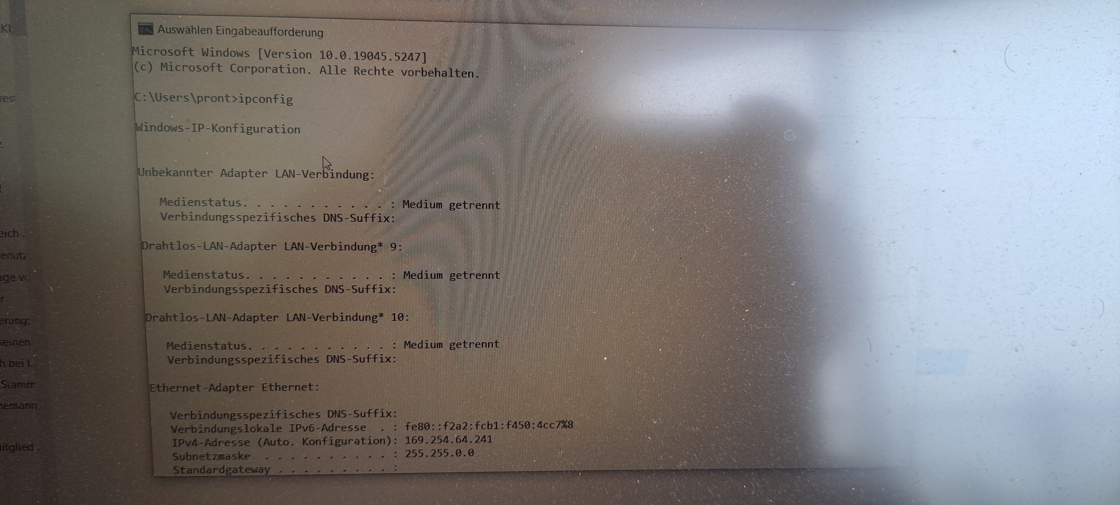

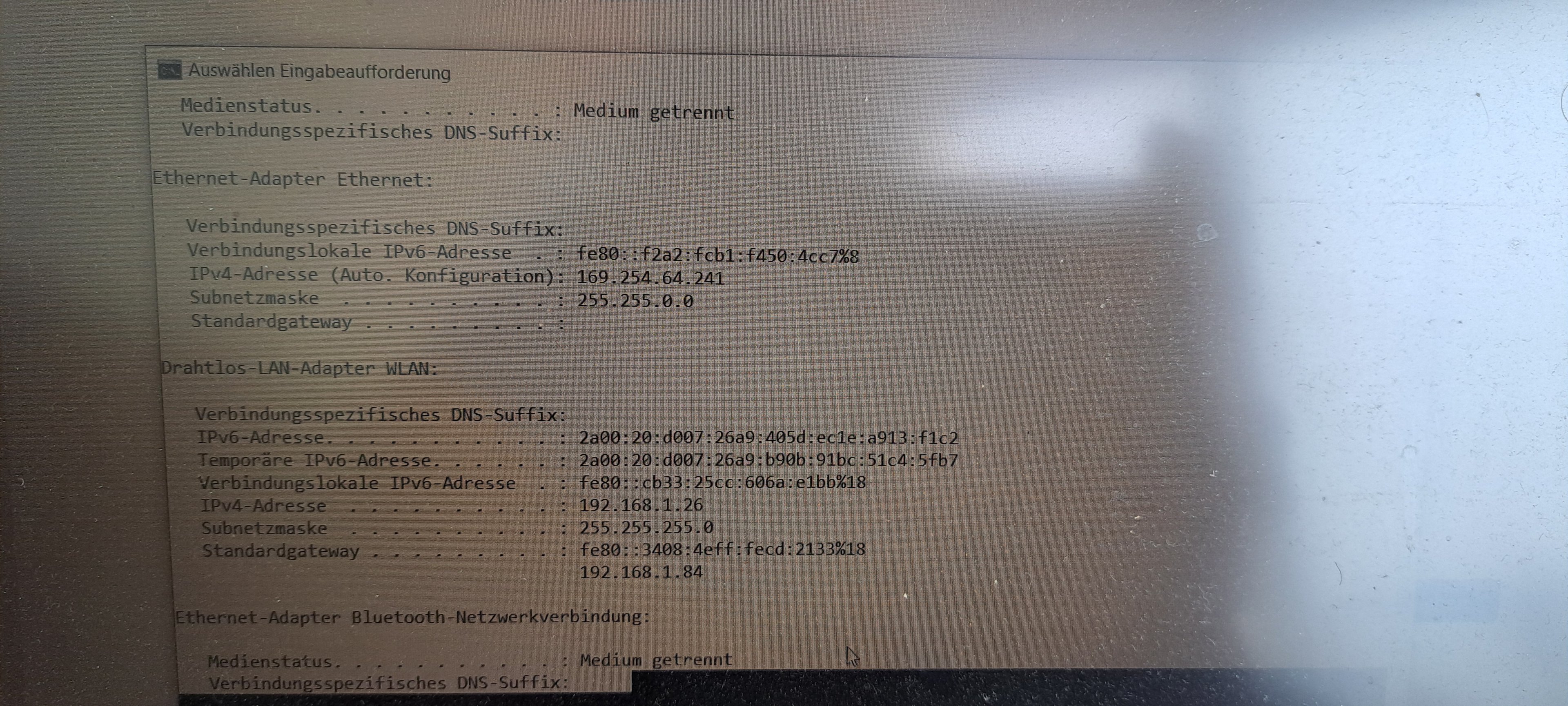

hier das Ergebnis mit ipconfig

Das sieht nach einem defekten Kabel aus defekten Lan Anschluss (Rechner oder Fritzbox oder Netzwerk Verteiler)
Drahtlos LAN Adapter ????, Ich kenne für Drahtlos nur W-Lan Adapter.
Treiber für Netzwerk Karte und W-Lankarte neu installieren.
Alte Version bitte vor deinstallieren. Und von einem anderen Rechner neu Runterladen.
Und versuchen ob man noch per Handy zugriff auf W-Lan hat.
Sollte man noch über Handy zugriff haben kann man die FB auch über das Handy resetten.
Dein LAN Adapter hat gar keine IP per DHCP erhalten und dein WLAN Adapter ein ziemlich untypische.
Was meldet sich denn unter 192.168.1.84 ? Die FritzBox? Wenn ja, wieso ist die so eingestellt?
