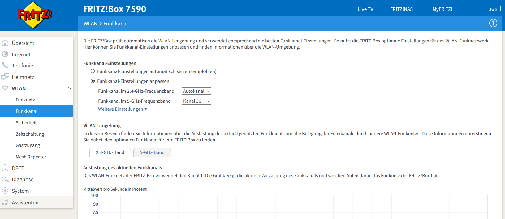

Ist ein grundsätzliches Problem mit der aktuellen Firmware kannst mal testen 2.4 ghz auf kanal 6 und 5ghz auf kanal 36. gibt ne beta die macht das besser löst das ganze nicht ganz. Mache haben das mache eben nicht.

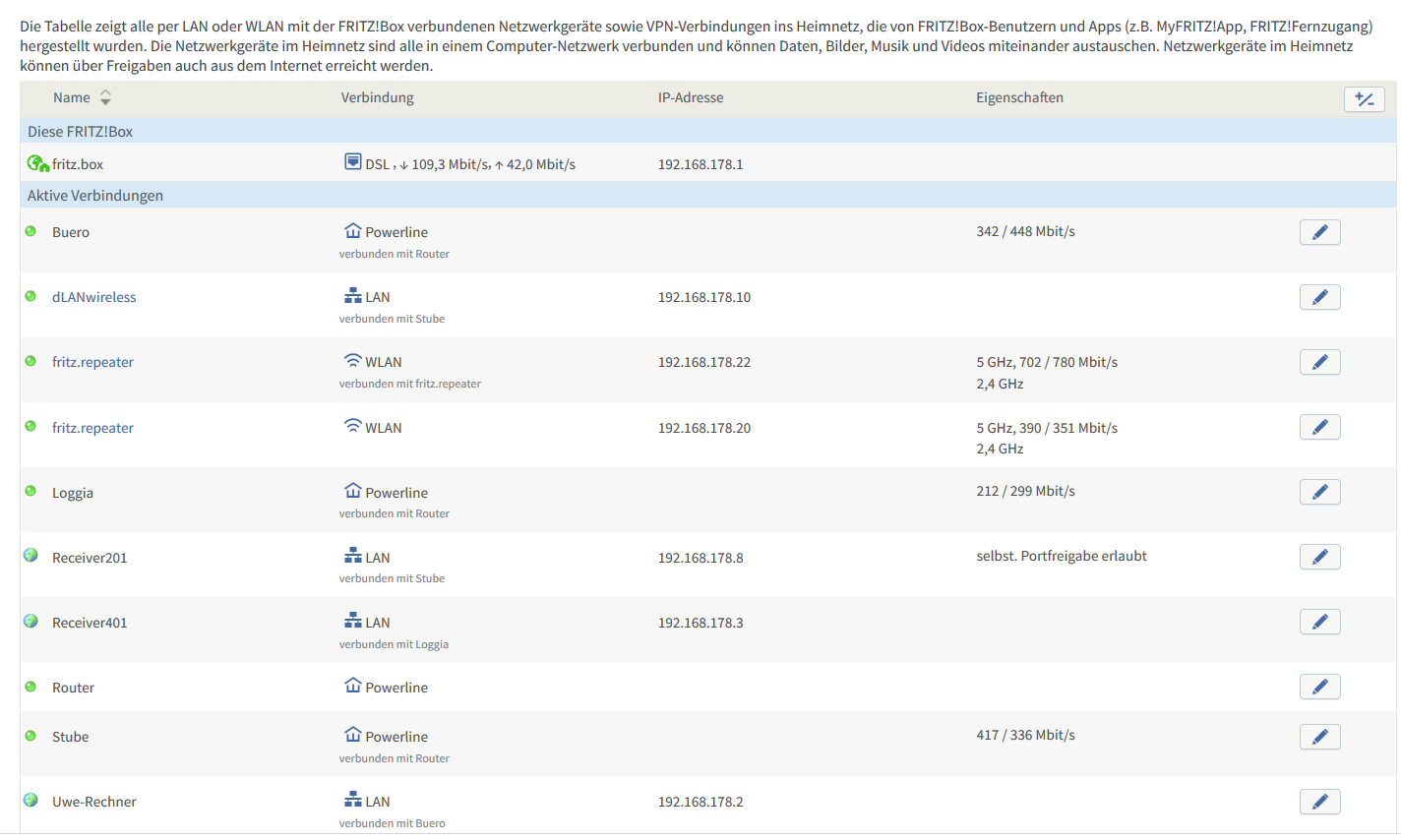

Ich habe den gleichen Repeater aber über WLAN mit dem Router verbunden und. Per LAN den PC verbunden.
Nach dem letzten Update hat der Repeater im 5Ghz Betrieb plötzlich immer eine Wetterstation
( Stichwort DFS Wartezeit ) gefunden und dann bin ich nichtmal mehr in die Konfiguration des Repeaters gekommen am PC. Schau mal unter Ereignisse in deinem Repeater dort wird dieses Problem normal dokumentiert. Habe dann ein festes Band im 5ghz Bereich vergeben und nun keine Probleme mehr.
Reaktionen: computerhilfe
Ich versuche jetzt mal den Repeater eine Zeit lang über Kanal 6 und 36 verschicken zu lassen. Vielleicht hilfts ja wirklich :)
