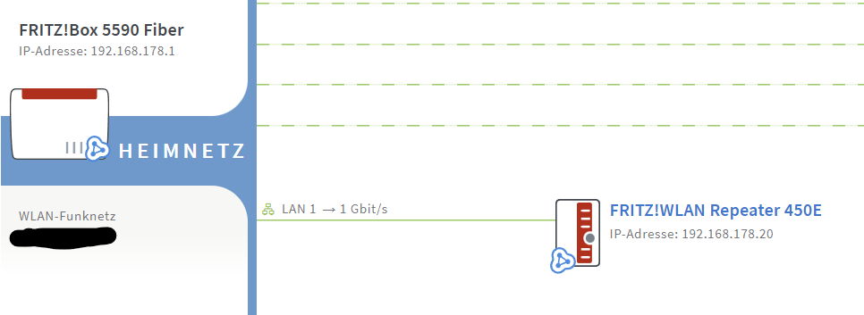

ich habe eine Glasfaser 600 mbit Leitung und nutze dafür eine Fritzbox 5590, als Repater habe ich den geannten 450e. Problem mit der Internetleitung kann ich ausschließen, da ich das häuffig gegen teste.
Da ich in einem Stahlbetonbau Wohne bin ich Wlantechnisch sehr eingeschränkt, nun habe ich vorgeraumer Zeit den Repeater als Lan Brücke angeschlossen, um in hinteren Zimmern mehr Wlan Speed zu haben. Leider habe ich immer wieder massive Probleme und einbrüche in der Übertragungsgeschwindigkeit, sagen wir irgendwas zwischen 80 und 1 mbit am selben Standort, ich kann mir diese Probleme nicht erklären und bekomme es aktuell auch gar nicht mehr richtig zum Laufen.
Der Repeater ist im Mesh eingebunden und auch schon mehr neu initialisiert worden, leider bringt das irgendwie keine Besserung. Gibt es eine möglichkeit zu sehen wieviel mbit am Repeater ankommen um vielleicht ein Problem mit dem Lan Kabel auszuschließen?

Hast du den LAN Anschluss mal "durchgemessen"? Geht da ein Gbit/s durch? Was wird in der Netzwerkoberfläch der Fritzbox angezeigt?

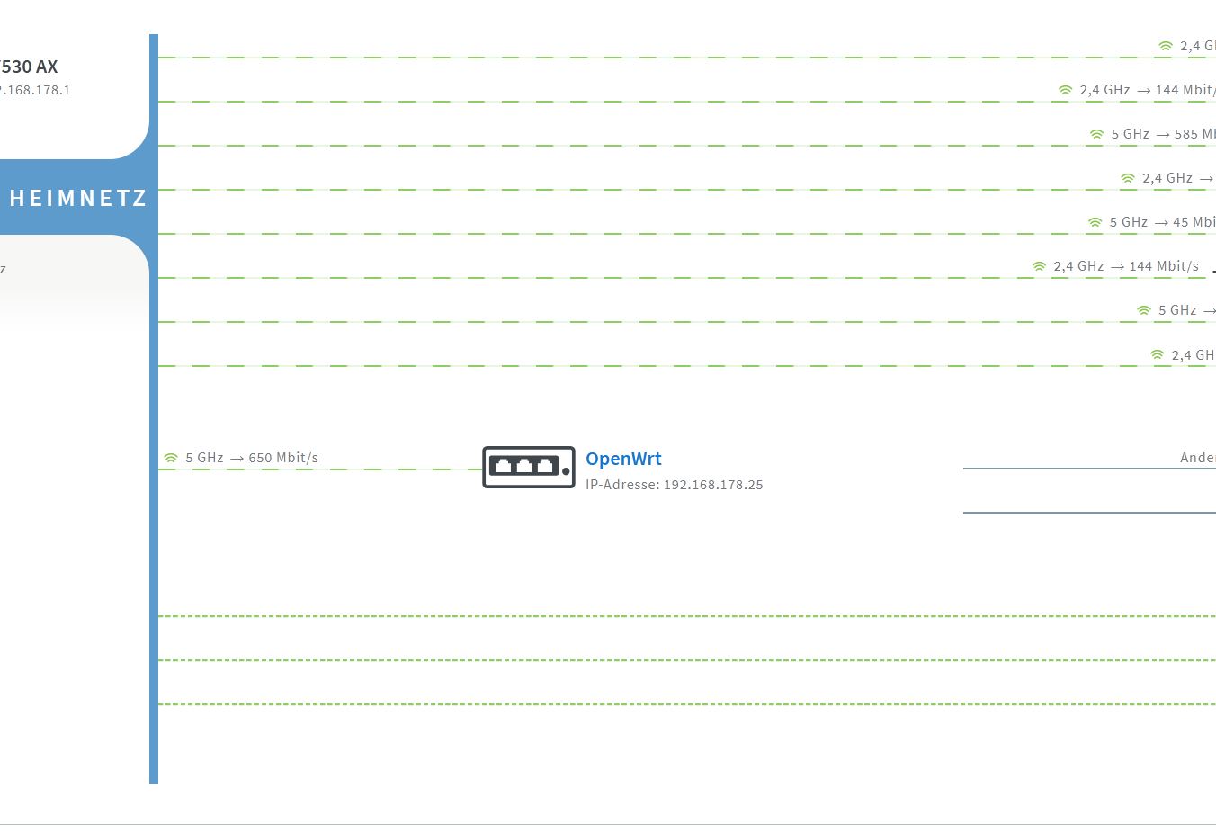

ja die gibt es und sollte zunächst die erste anlaufstelle sein.
in der fritzbox anmelden
heimnetz->mesh
das sieht dann so irgendwie aus

Gibt es eine möglichkeit zu sehen wieviel mbit am Repeater ankommen[?]
Nur die Link-Geschwindigkeit, in fritz.box → Heimnetz. Den Durchsatz nicht direkt. Aber Du könntest den abmontieren und iperf2 zur FRITZ!Box machen.
