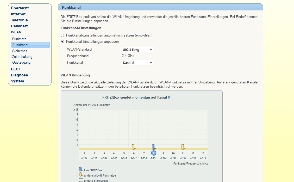

Abgesehen davon, solltest mal einen anderen Kanal benutzen. Da sind ja viele WLANs auf dem ersten Kanal und der Rest ist fast komplett frei. Oder hast du zig Repeater aufgestellt?

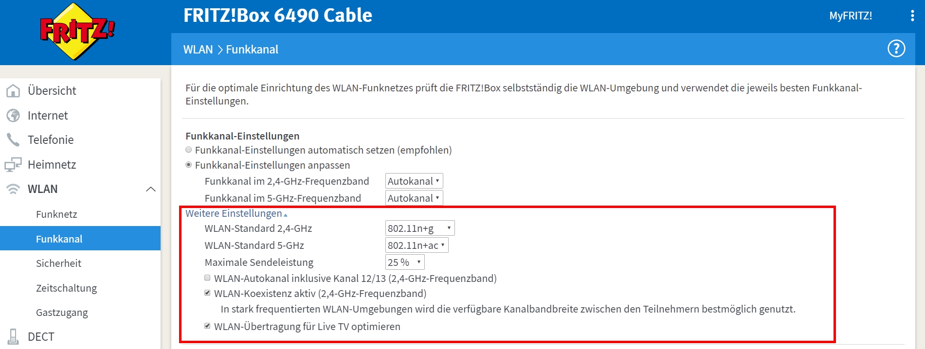

Wenn du die Ansicht haben willst, dann klickst einfach ganz unten auf "Ansicht: Standard" drauf, dann wird die erweiterte Ansicht angezeigt. Bringen tuts dir aber wie gesagt nichts.

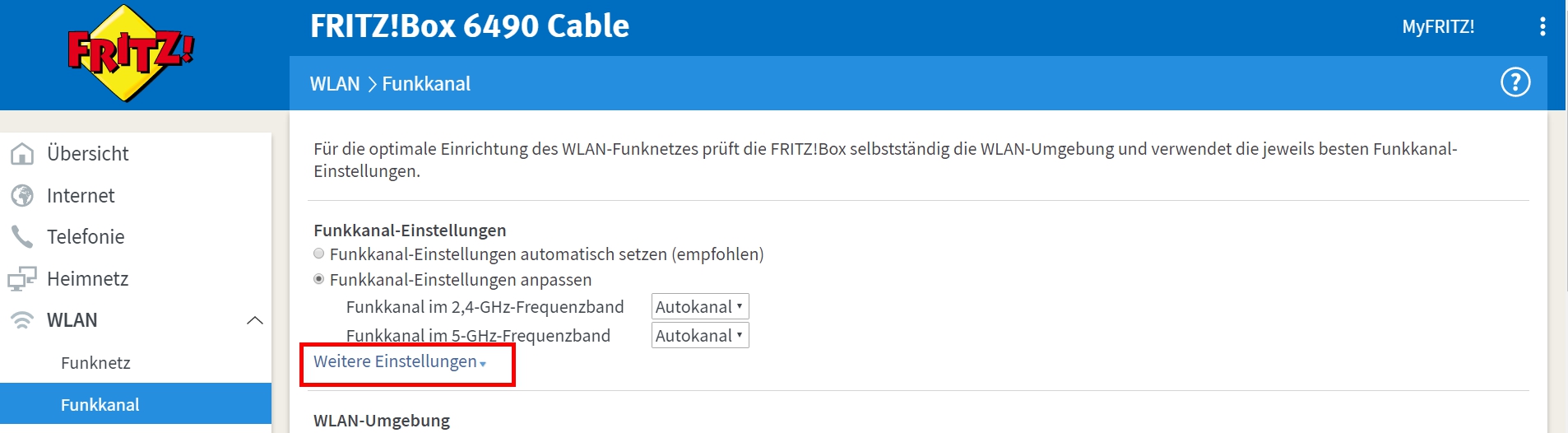

Falsch die existiert noch. Unter WLAN, Funkkanal gibts son kleinen Link "weitere Einstellungen" da kommt das dann.
genau.. expertenansicht aktivieren und die stufen von 100% nach unten angleichen, damit die "normale" sendestärke abgeschwächt werden kann. wobei das die fritzbox schon von selber macht... wird wlan nicht benutzt, wird automatisch "energiegespart" und heruntergeregelt.. also brauchst du das in der regel nicht selber zu tun.
