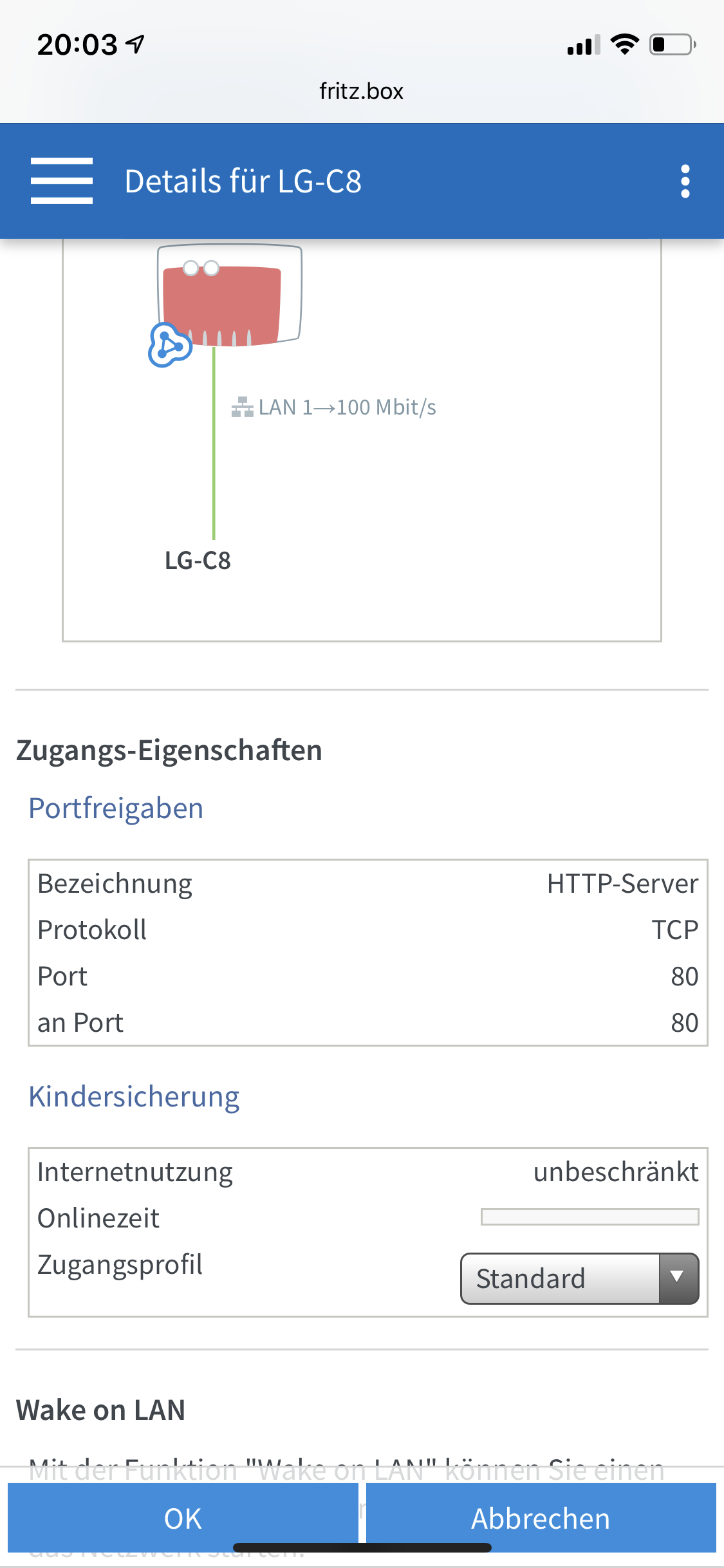

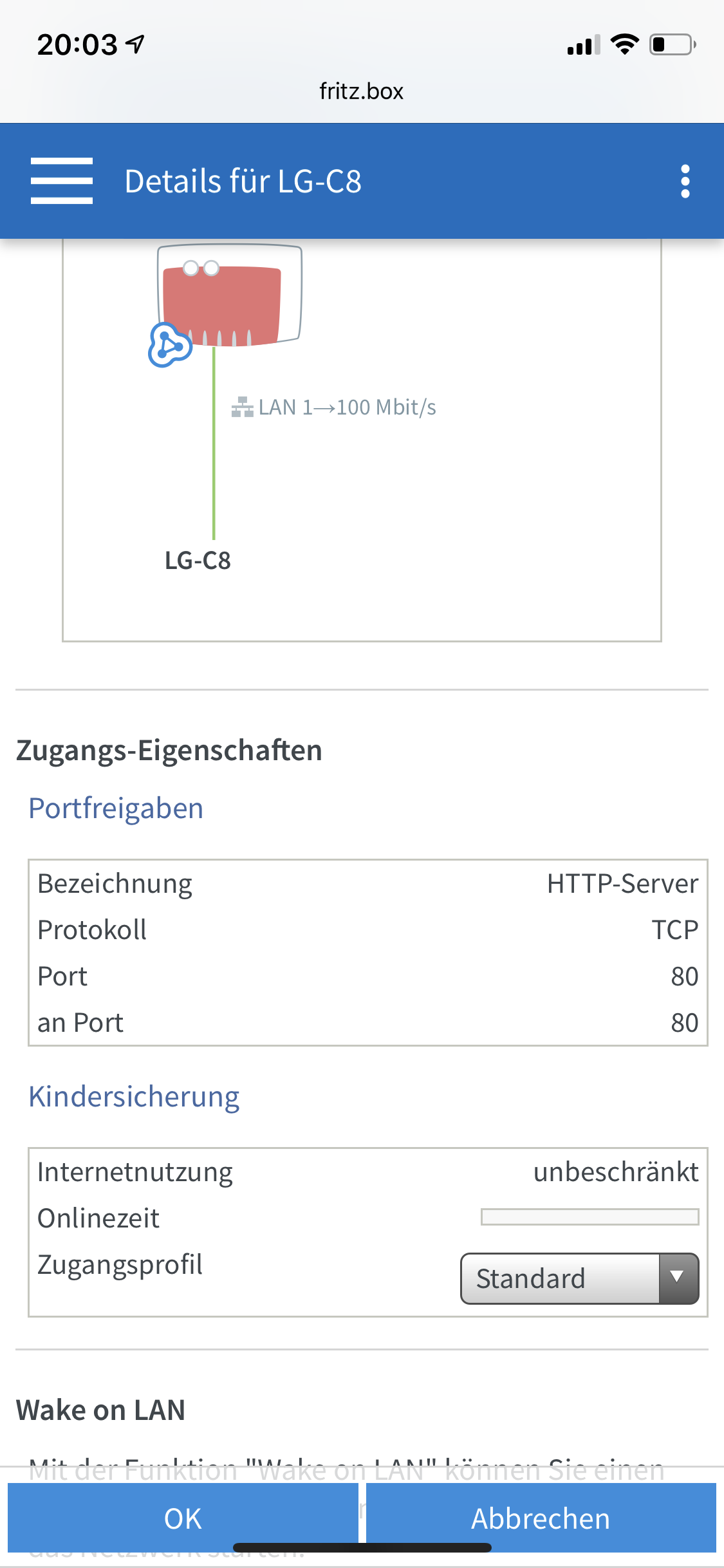

Wie bekomme ich eigentlich mehr als 100 MBits aus der Fritz ? Power Mode der Fritz ist an , und ein CAT6 lan Kabel ist angeschlossen
Wie bekomme ich eigentlich mehr als 100 MBits aus der Fritz . Power Mode ist aktiviert und einen CAT6 lan Kabel besitze ich auch

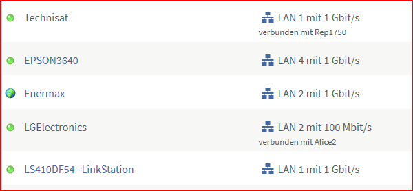

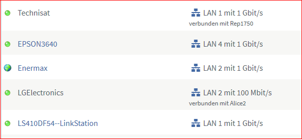

Kann der TV denn auch mehr als 100 MBits? Meine Fritzboxen sind auch alle im PowerMode, Geräte die kein 1000er Netz unterstützen stehen auch auf 100 in der Übersicht.
Habe gerade bemerkt das TVs maximal 100mbits schaffen ! Aber das dürfte eigentlich auch genügen . Oder soll ich den Fernseher dann lieber über WLAN betreiben ?

Was ich bislang gesehen habe kann der LG-C8 schon Wlan AC, ob das schneller wird als 100er Lan musst Du dann mal probieren, Lan ist auf jeden Fall besser gegen Störungen gesichert.
Ok vielen Dank . Ich habe eine 50 tausender dsl Leitung - mehr wie die 100 MBits brauche ich da glaube ich sowieso nicht .
