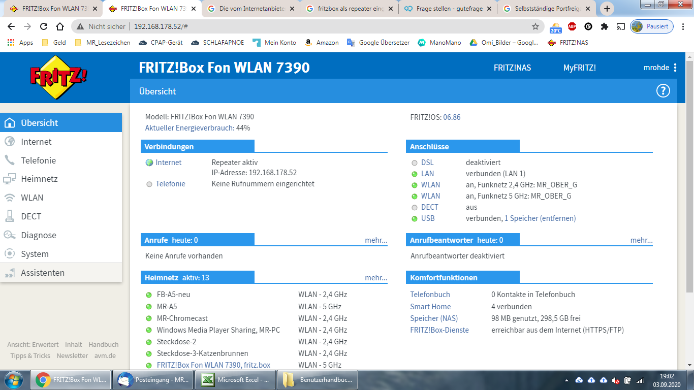

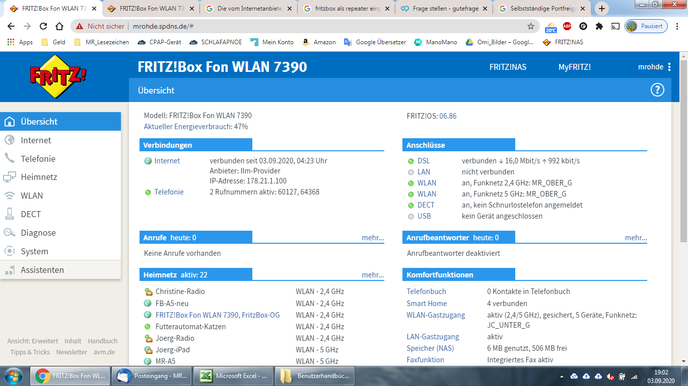

Ich habe folgendes Problem und brauche bitte eure Hilfe.
Ich habe eine Fritzbox 7390 ganz normal mit dem Internet verbunden. Nun möchte ich einen USB (NAS) Speicher einrichten.
Leider habe ich keinen direkten Zugriff auf die Fritzbox (sie steht bei meinen Untermietern) und kann/möchte da keine USB Festpaltte anschliesen.
Jetzt habe ich mir eine zweite FritzBox 7390 gekauft und diese als Repeater eingerichtet. Eine USB Festplatte als (NAS) Speicher angeschlossen. Leider kann ich auf diese FritzBox nur über das WLAN zugreifen und nicht von ausserhalb. So komme ich leider nicht an meinen NAS Speicher.
Kann mir jemand helfen wie ich das Problem lösen kann? Oder wie ich die zweite FritzBox (jetzige Repeater) anschließen muss damit ich von ausserhalb auf NAS zugreifen kann.
Ich möchte auch von meinem Smartfone von ausserhalb auf NAS zugreifen.
Danke
Micha

geht mit der zweiten fritzbox (Repeater) nicht, da der button MyFRITZ!-Konto nicht vorhanden ist. Denke mal weil keine öffentlich IP Adresse?
Ohne öffentliche IP kannst Du ja auch wohl nicht darauf zugreifen, weder auf die Platte und auch nicht auf die Box.

Ist die zweite Fritzbox wirklich Repeater oder doch vielleicht Accesspoint? AVM nennt das "IP-Client". Ich bin mir in Deinem Fall nicht sicher, ob an einer Fritzbox, die als Repeater eingerichtet ist, am USB-Anschluss dieser Box ein NAS "durchgereicht" wird.
@mrvertriebspart:
Ich weiß nicht, ob die 7390 auch 5 GHz WLAN kann. Wenn ja, könnte man über die 2,4-GHz-Strecke die Verbindung zur zweiten Fritzbox herstellen und sie als Accesspoint betreiben. Wenn nein, dann müsste man die zweite Box mit der ersten Box per Ethernet-Kabel (manche nennen das auch LAN-Kabel) verbinden. Dann müsste auch das "Durchreichen" eines NAS funktionieren. Ich bin mir nicht völlig sicher; aber Repeater ist meist eine sehr schlechte Lösung hinsichtlich des Durchsatzes beim WLAN. Wenn Du dann noch auf das NAS am "Repeater" über den ersten Router per WLAN zugreifen willst, wirst Du hinsichtlich des Durchsatzes sehr wahrscheinlich schwer enttäuscht sein. Der Durchsatz wirt allenfalls für das Streaming von Mp3 ausreichen, mit Filmen streamen ist da nix.
Von außerhalb des heimischen Netzwerks zugreifen würde am besten mit einem VPN funktionieren, man könnte OpenVPN oder Wireguard oder das AVM-eigene VPN benutzen. Für die beiden Erstgenannten bräuchtest Du noch einen RasPi (3 oder 4) als VPN-Server. Ältere RasPi's schaffen den VPN-Durchsatz nicht, weil der gesamte Traffic durch das VPN muss. Portweiterleitungen sind zu diesem Zweck ziemlich unsicher, weil über diese freigegebenen Ports die Fritzboxen und damit auch das angeschlossene NAS aus dem Internet heraus angreifbar werden.
Die können auch 5GHz. Wie richte ich einen Accesspoint ein?
Den Accesspoint einrichten geht doch nur mit LAN Kabel,oder?
@mrvertriebspart:
Bitte schau ins Handbuch oder auf die AVM-Hilfe-Seiten. Dort ist die Verfahrensweise sehr ausführlich beschrieben.
Wenn alle Deine WLAN-Clients, also Smartphones, Tablets, Notebooks usw. sich per 2,4 GHz mit dem WLAN verbinden, kannst Du die 5-GHz-Verbindung für die Accesspoint-Funktion verwenden; sollen die Clients per 5 GHz an das WLAN, dann müsstest Du die 2,4-GHz-Verbindung als "Leitung" für den Anschluss der zweiten Box als Accesspoint verwenden. Falls einige Clients kein 5 GHz können, bleibt Dir nur die erstere vorgeschlagene Lösung übrig, also die 5-GHz-"Leitung" als Verbindung zwischen Router und Accesspoint zu verwenden, damit sich wenigstens ALLE Clients mit dem WLAN verbinden können.
