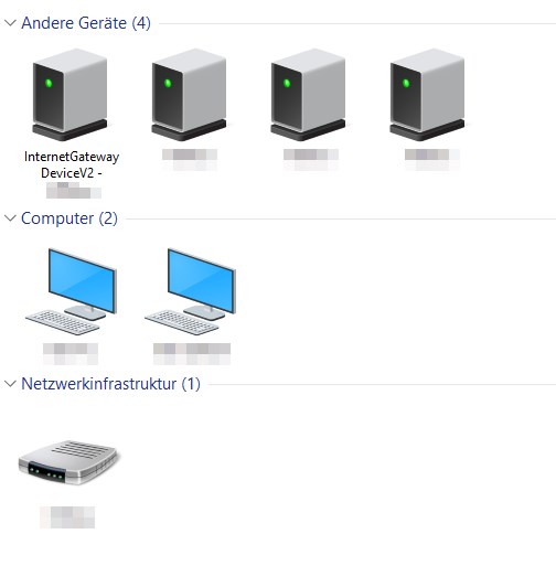

So sieht es unter Netzwerk aus:

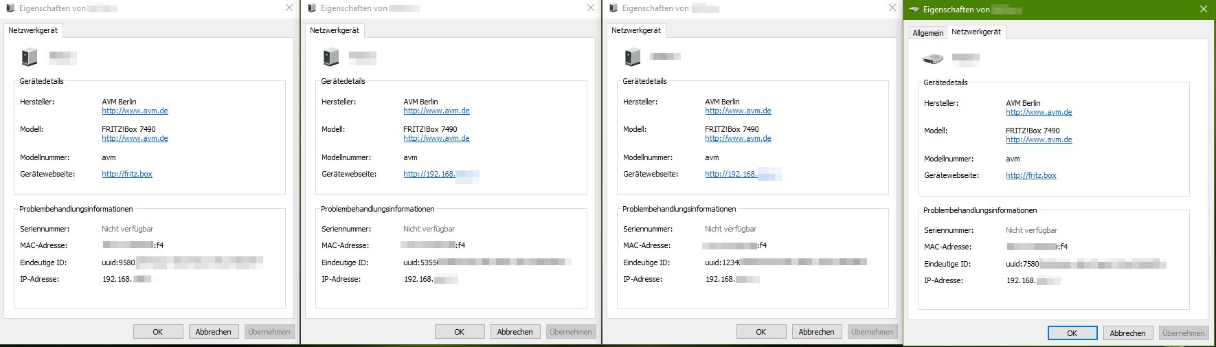

Und hier die jeweiligen Eigenschaften:
Weiß jemand, warum das so ist?

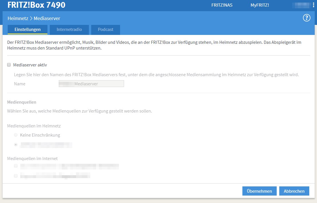

Offensichtlich hast Du die Services der FritzBox nicht abgeschaltet. Schaltest Du zB den Mediaserver aus, verschwindet ein Eintrag. Schaltest Du SMB aus, verschwindet auch einer. usw.

Dann starte den Rechner und FB mal neu. Wenn ich den MediaServer abschalte, dann verschwindet ein Eintrag sofort.

Zeige mir doch bitte mal per Screenshots, welche Dienste ich wo deaktivieren muss innerhalb der Fritzbox-Oberfläche, damit ich einmal vergleichen kann. Natürlich soll die Fritzbox trotzdem in der Lage sein, mehrere PCs miteinander im Netzwerk zu verbinden, das soll logischerweise nicht deaktiviert sein :-) Und ich verwende einen integrierten Anrufbeantworter, dessen Nachrichten auf dem an der Fritzbox angesteckten USB-Stick landen.

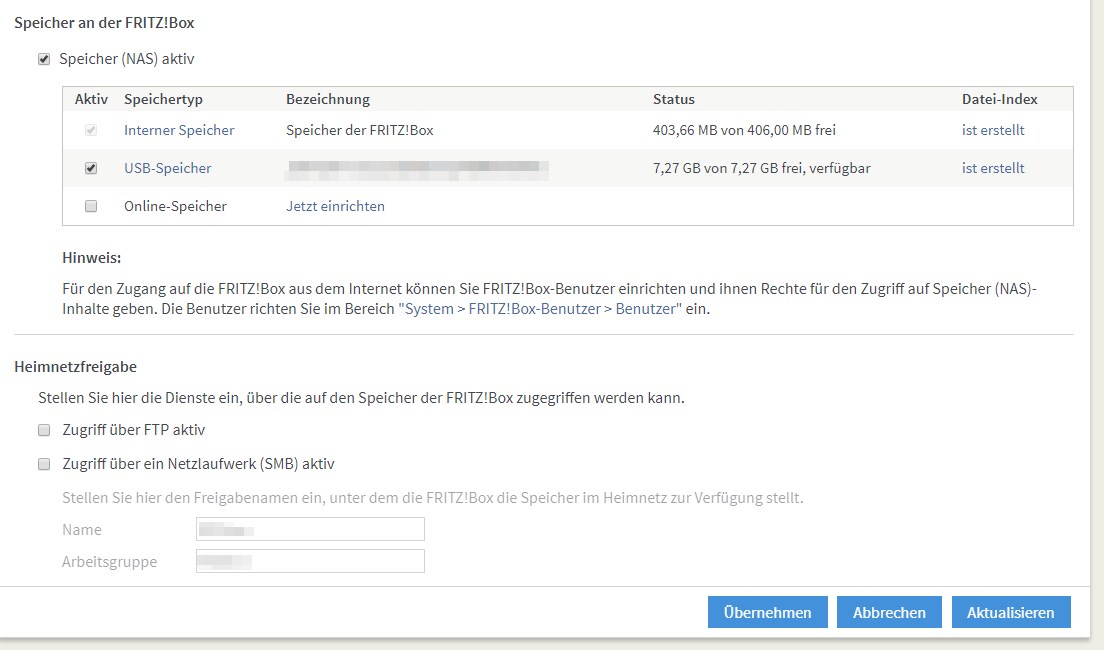

Wie ich schon in #13 schrieb. Und ein weiterer Punkt, SMB, findest Du unter Heimnetz / Speicher (NAS) / Zugriff über ein Netzlaufwerk (SMB) aktiv. Der Haken lässt auch einen Eintrag verschwinden.
Wie ebenfalls bereits mehrfach gesagt: Da ist kein Netzlaufwerk SMB aktiviert, sondern schon sehr lange deaktiviert, siehe auch hier -.-
