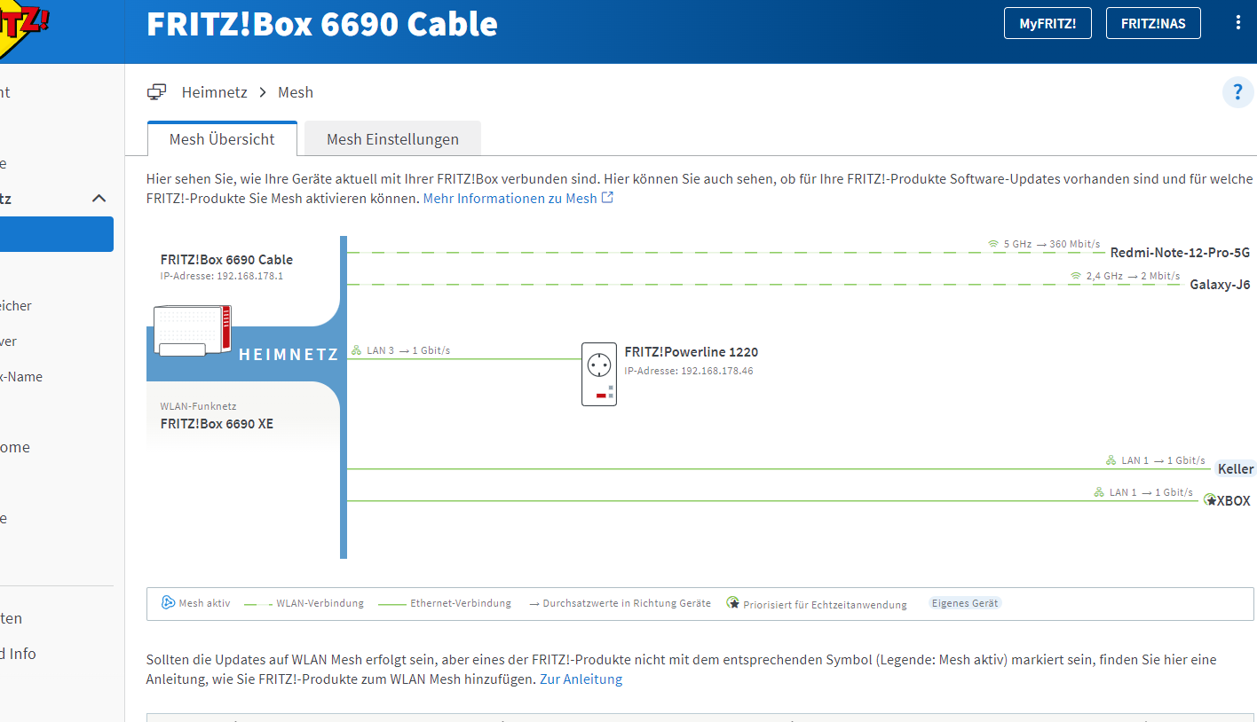

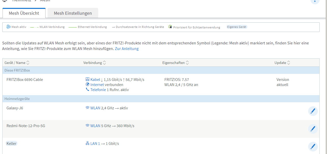

Vielleicht kannste ja mal ein Bild von der Fritzbox Anzeige hier reinstellen. (Druck Taste und dann hier einfach mit rechtsklick einfügen.)

Irgendwie bin ich mir aber nicht sicher ob deine PC nicht doch via Powerlan angebunden waren, auf dem Fritzbox Bild sieht man sie jedenfalls nicht.
