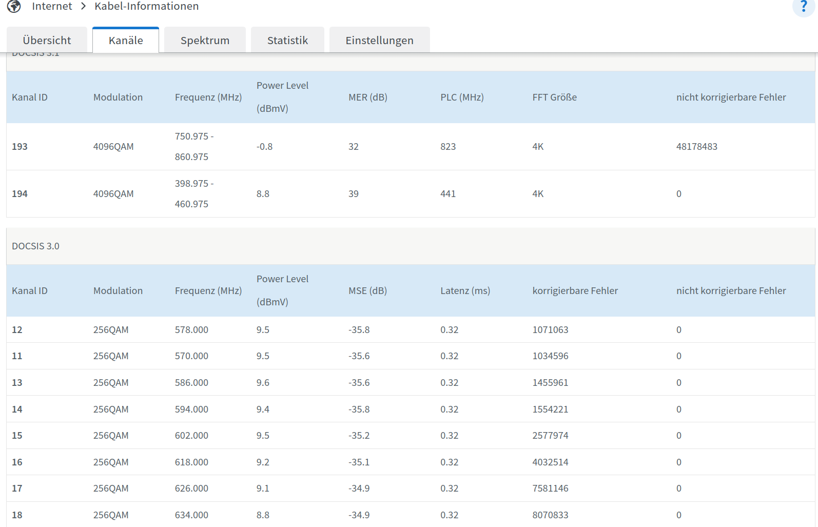

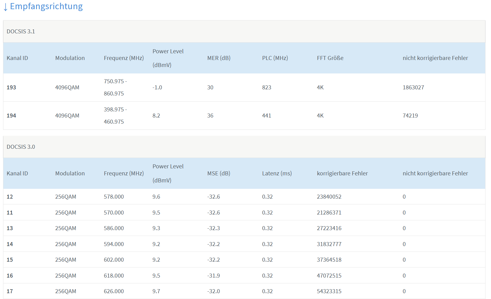

Gestern ist dann eine neue 6690 gekommen, die ich in Betrieb genommen habe .. und die hat so viele Fehler in der Leitung, das ist um ein vielfaches höher, als das bei der alten 6591 der Fall war .. so um Faktor 100.000
Techniker ist unterwegs .. aber dennoch ... was ist da los ??? Ist die 6690 so viel schlechter als die 6591 ??

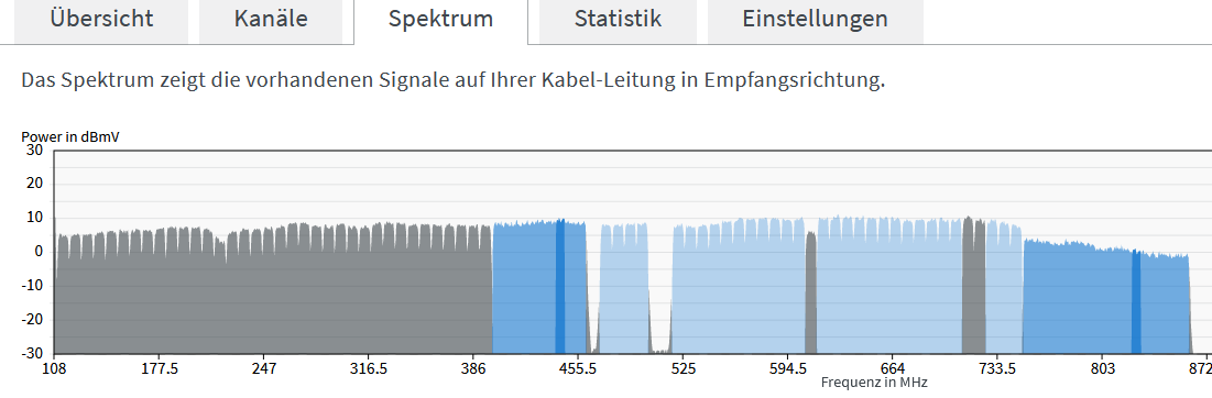

Hier mal das Spektrum und die Fehler nach 90 Min. Uptime .. aus der Erfahrung der Vergangenheit weiß ich, da genau diese große Anzahl von Fehlern die Fritz immer rebooten lässt ..

Die 6690 ist wesentlich besser, aber die Box kann halt auch nichts dafür.
Der Pegel des 2. DOCSIS 3.1 Kanals ID 193 ist zu niedrig, sieht man auch im Spektrum.
Da ist entweder der Anschluss schlecht eingepegelt oder die Dämpfung ist zu hoch, zb defekte Dose.
Außerdem hast du ein rauschen auf der Leitung weshalb die Fehler entstehen.
Das kann an einem schlechten Kabel zur Fritzbox liegen, eine defekten Dose, einer schlechten oder defekten Verkabelung im Haus, könnte auch an einem defekten Verteilerknoten liegen aber der wurde ja wohl erst erneuert.

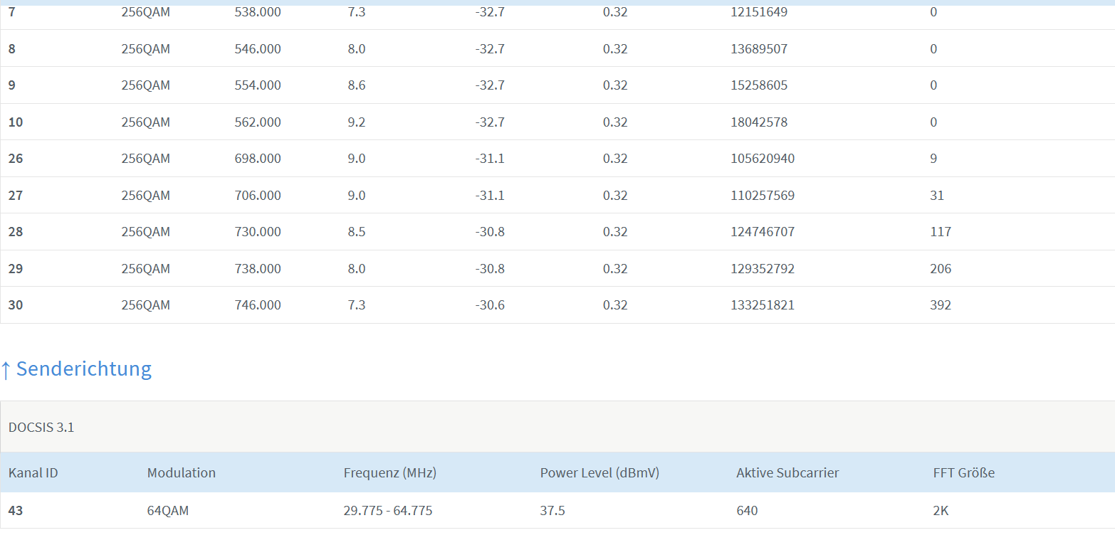

Die ganze Aktion hat ein bisschen was gebracht .. also die Fehler auf einem Docis 3.1 Kanal (194) sind verschwunden und die auf Kanal 193 etwas reduziert .. das sind nun nicht mehr so an die 40.000 pro Sekunden, sondern noch so an die 10.000 .. na immerhin .. auf den anderen Kanälen sind immer noch jede Menge korrigierbare Fehler ..
Im Ergebnis habe ich nun immer noch Millionen von Fehlern auf den Kanälen .. na da bin ich mal gespannt, wie lange die Box nun läuft, bis sie wieder mal denkt, das sie sich neu starten muss wegen den ganzen Fehlern (gerne mal in Video-Konferenzen).

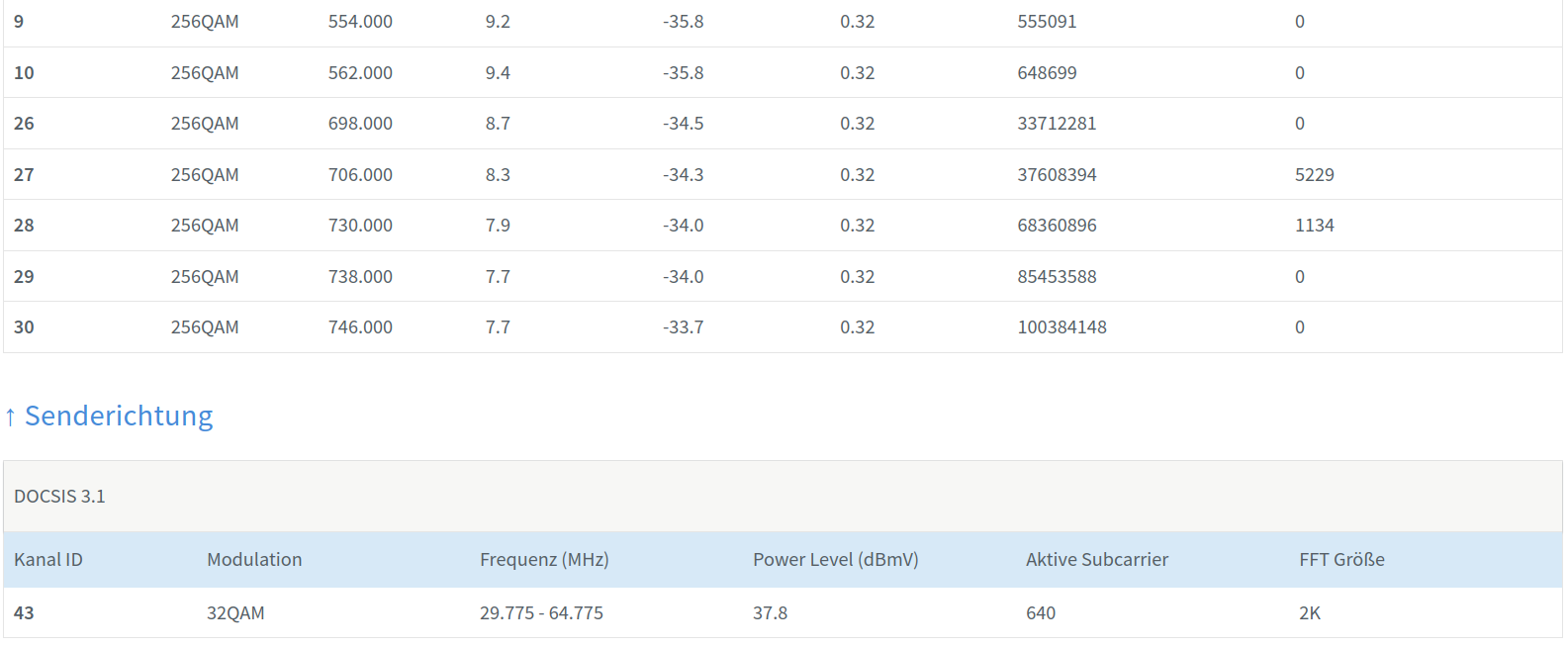

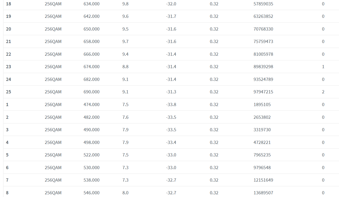

gern, aber aktuell habe ich keinen Zugriff auf die Box .. also wird so früher Abend werden.
So .. hier
Reaktionen: Lee Monade
Das ist jetzt die Messung mit einem Wifi 6 Verbindung .. als "ja" passt .. der Tarif ist 300/30 ..
