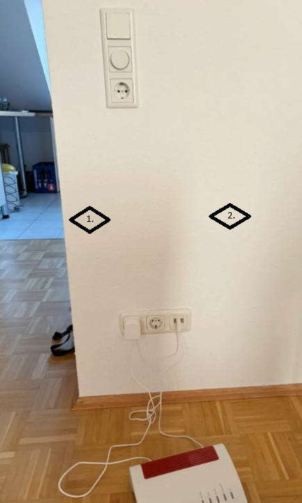

Bei 1 kommt das rechte Loch in den kritischen Bereich zwischen Lichschalter und der Steckdosenleistekali-hi schrieb:Wenn möglich, würde ich bei 1 oder 2 bohren:

Ich würde, wenn möglich, die Fritz!Box um die Ecke in Höhe der Steckdosen anbohren und das TAE-Kabel durch ein kurzes weißes (30-50 cm) Netzwerkkabel mit TAE. Stecker ersetzen.

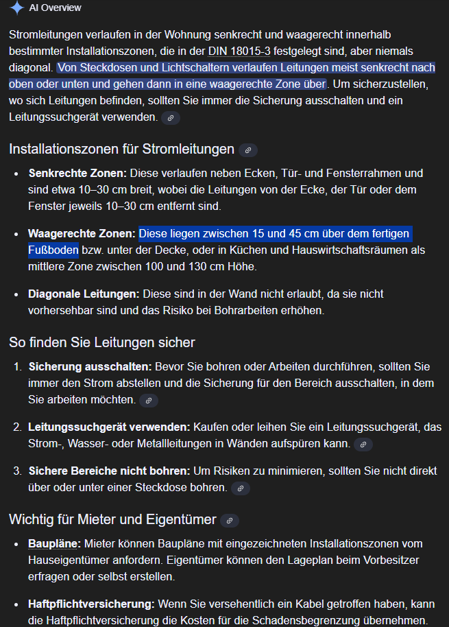

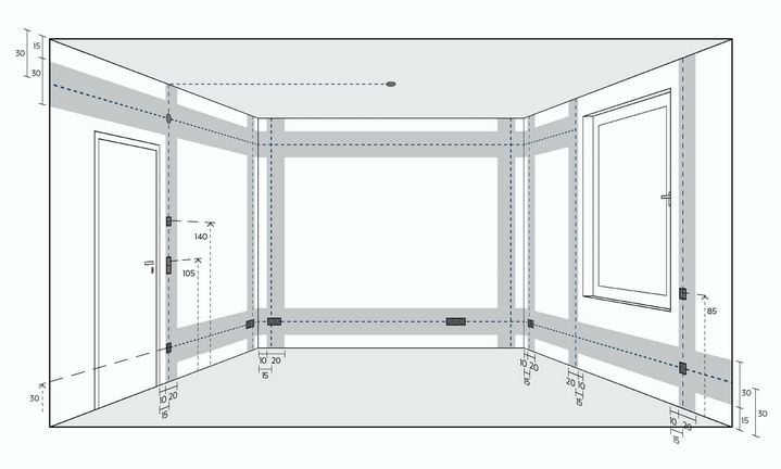

Was nicht clever wäre, sollte über der Steckdose nichts mehr sein.TomH22 schrieb:Also in meinem Haus werden eigentlich alle Steckdosen von der Decke aus versorgt, d.h. direkt oberhalb verläuft die Leitung bis zur Verteilerdose direkt darüber.
https://www.baunetzwissen.de/elektr...itungsverlegung-und-installationszonen-153012

Warum? Es ist legitim, auch von oben die Leitungen zu ziehen. Schau doch selbst auf dem Bild in deinem Link.

Auch wenn es langsam irrelevant für die Frage des TE wird: Die Verlegung in meinen Haus entspricht überwiegend dem von @snoogans geposteten Bild. Die meisten Steckdosen befinden sich in der Nähe von Türen oder Fensterrn oder in der Nähe von Raumecken. „Mitten“ auf der Wand zwischen zwei Ecken gibt es nur selten. Daher gibt es keine horizontalen Leitungen unten.

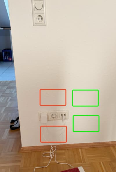

Noch mal lieben Dank für all die Rückmeldungen und die Diskussion! Das Thema ist - wie man merkt - nicht ganz so trivial. Ich bin Elektrotechnik-Laie, die Steckdose abmontieren um Leitungen, bzw. Leitungsrichtungen zu überprüfen: ich befürchte da hätte ich ein etwas ungutes Gefühl... Ich hab jetzt aber mitgenommen, dass folgende Positionen für die Routerhaltung OK (grün) bzw. tabu (rot) wären wegen vertikaler Leitungsrichtung. Stimmt das soweit?

CaptainPighead schrieb:dass folgende Positionen für die Routerhaltung OK (grün) bzw. tabu (rot) wären wegen vertikaler Leitungsrichtung. Stimmt das soweit?
Nein, ich würde sagen, mit dem unteren grünen Bereich bist du in der Gefahrenzone...
