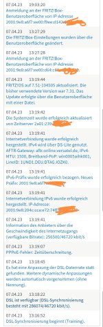

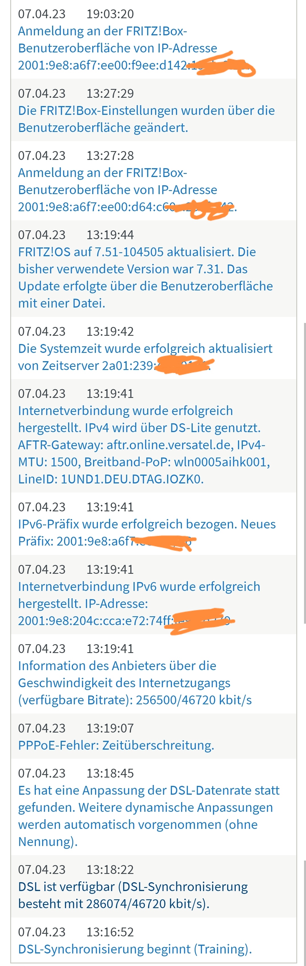

Bisher verwendet: FRITZ!OS-Version 07.31 - Jetzt installiert: FRITZ!OS-Version ‪07.51-104505‬
Bei der Diagnose erscheint folgendes: Könnte das hilfreich sein?

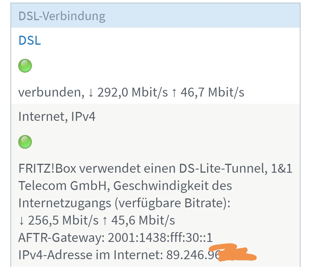

Welcher Anbieter, und hast du DS-Lite oder echtes DS?
Mal testen ob es mit der FRITZ!OS-Version ‪07.51-104505‬ besser läuft.

Schetefan schrieb:
Was ist denn DS / DS Lite?
Um das noch zu beantworten: Wenn Du über fritz.box → Internet → Online-Monitor gehst und dort DS-Lite-Tunnel steht, dann bist Du von außen nicht über IPv4 sondern nur über IPv6 erreichbar. Das macht nur dann Probleme, falls Du einen Dienst nach außen anbieten willst und Dein Nutzer ist in einem IPv4-only-Netz. Ein Beispiel wäre, Du selbst bist auf Geschäftsreise und möchtest über VPN auf Dein Heimnetz zugreifen, aber Dein Hotel-WLAN bietet kein IPv6.
