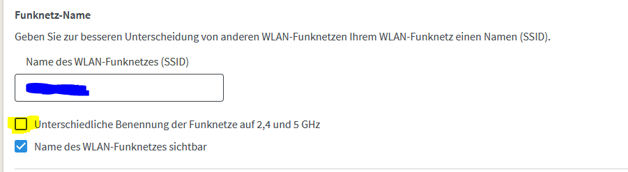

Sorry, nicht, dass man Dir nicht glauben mag, aber zeig doch vllt. trotzdem mal 'nen Screenshot von der/den WLAN-Konfigseite(n) Funknetz/Übersicht bzw. Gastzugang.

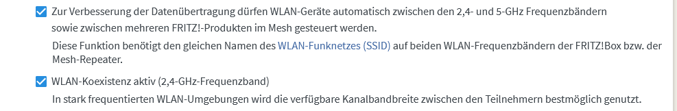

Hat die FB7490 solche Optionen unter WLAN Funkkanal?
Screenshot 2021-07-11 at 13-13-20 FRITZ Box 7580-WLAN Funkkanal Optionen.png
Im Übrigen sollte sich in der FB doch auf gleicher Seite in der WLAN-Übersichtsliste ein möglicher Ursprung des WLANs feststellen lassen.​

Nein, in der Fritzbox gibt es nur das Eine. Die Einstellungen sind wie in deinem Screenshot.
