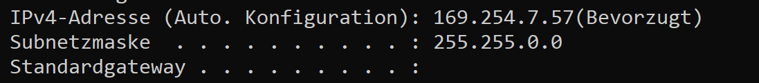

Leider geht da auch nix mit 169.254.1.1 oder 169.254.7.1 :/
Und telefon müsste man dann wohl extra passendes mal kaufen nehme ich an.. hatte das ja schon hier und da mal, das man zurücksetzen möchte, und da wäre es schon praktisch so gewesen...
stell dir manuell die 169.254.1.2 ein und set die 255.255.0.0 auch manuell.
und probier den neustart mehrfach. Irgendwann geht das :)

Für APIPA:
Nimm einen PC oder ein Notebook mit Windows-Betriebssystem als Client, stelle dort die Netzwerkeinstellungen auf DHCP, schließe die "kaputte" Box an den Client, also den PC oder das Notebook mit einem LAN-Kabel an und deaktiviere das WLAN des Notebooks. Dann kannst Du über die Notfall-IP-Adresse auf die Box zugreifen.
