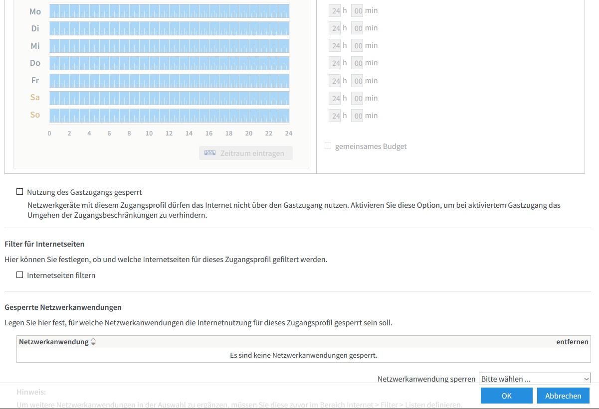

So sieht das beim FritzOS 7 aus.
Da kann man die Zeiten frei wählen, White und Blacklisten erstellen usw.
Was für eine FritzBox hast Du da?
Fritzbox 7590, FritzOS 7+ (neuste Version zur Zeit).
Wenn ich dort ne Zeit auswähle ist sofort alles tot, nicht nur die eine Seite die ich will (das sperrt halt den ganzen Internet-Zugriff). Schreib ich die Seite in die Blacklist ist die Seite permanent blockiert, das sollte allerdings nur zeitweise so sein.
