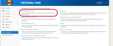

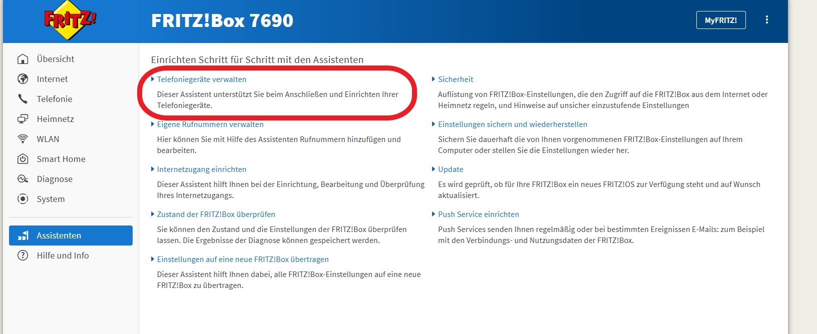

1&1 empfiehlt viel bis der Tag rum ist, ich bin ebenfalls bei diesem Provider und hatte Probleme mit der Telefonie, habe die Telefonnummern aus der Box gelöscht und habe die Telefonie über den Assistenten - Telefoniegeräte verwalten einfach neu eingerichtet, schon lief alles wieder.

Da ist die Telefonie schlichtweg nicht richtig eingerichtet, dazu muss man die Box aber nicht zurücksetzten, lösche deine Telefonnummern aus der Box und richte sie erneut über den Assistenten ein.
