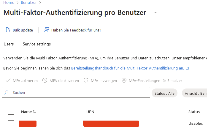

Hi ich steh gerade etwas auf dem Schlauch.
Mein ms Account ist mit mfa abgesichert, ich verwende eine OTP app.
Unter https://mysignins.microsoft.com/security-info habe ich die passende Einstellung dafür.
Wenn ich aber in die Einstellung im Entra AD unter „Multi-Faktor-Authentifizierung pro Benutzer“ schaue steht der Status auf disabled.
Im MS Tenant gibt es noch 11 andere User mit Accounts deren MFA aktiv ist.
Wenn ich nun mit dem Hauptadmin im Tenant unterwegs bin, wie kann ich den MFA Status von einem anderen User zurücksetzen?
Geht das wirklich nur für jeden User selber, wenn sich bei der URL oben einloggt, oder gibt es mit den passenden Admin Rechten global den MFA Status zurück zu setzen?

danke, das zurück setzen funktioniert.
Warum steht bei meinem account disabled, obwohl es aktiv ist, also in intune.
also
Weil das früher an der Stelle konfiguriert wurde. Jetzt wird das per Conditional Access gesteuert, bzw. seit Oktober oder November sowieso von Microsoft erzwungen.
Das müsste das alte MFA sein, das Microsoft abschaffen wollen

Wenn ich bei meinen globalen Account schau, ist der MFA Status auf disabled.
MFA ist nur unter meinen Account Infos siehe Post#4 einsehbar.
