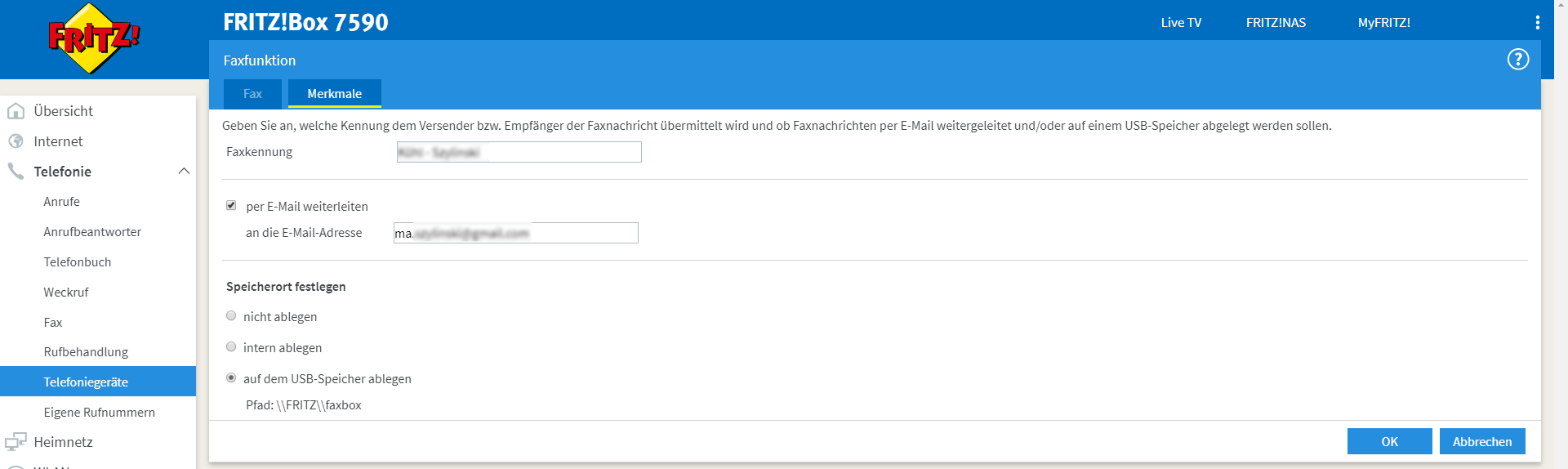

Hallo zusammen, ich habe mir nun unter Fritzbox, Fritzfax eingerichtet. Leider funktioniert die email Weiterleitung nicht. Bekomme die Faxe auf den Internen USB Speicher wenn ich welche erhalte. Was für ein Fehler mache ich?

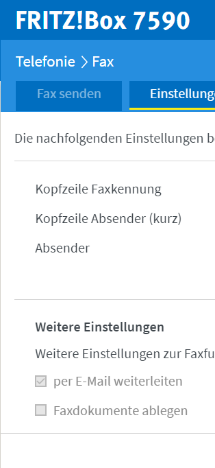

Moin, habe auch die 7590 ist deine Firmware aktuell? Bei mir sieht das ganz anders aus... ansonsten hat piepenkorn recht
Reaktionen: 5654
Bei mir sieht es wie bei Dir aus.. HAbe es wohl anders zugeschnitten. :) Ich habe jetzt den Haken entfernt... Gucken ob es jetzt klappt. Danke euch, sonst meld ich mich wieder :)
Bei mir funktioniert ablegen und weiterleiten gleichzeitig.

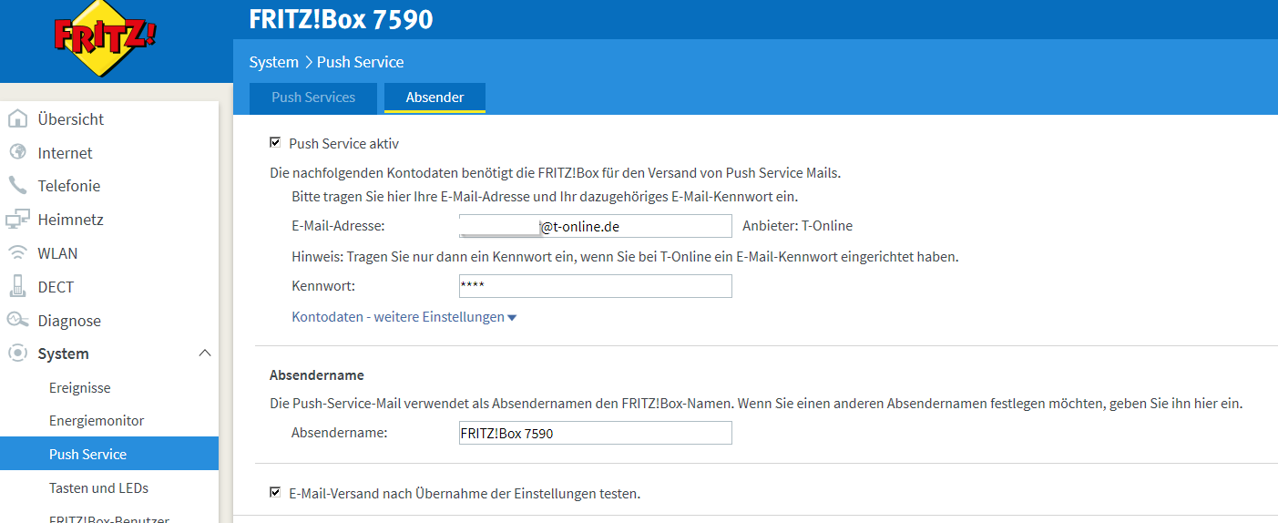

Hast du deine FRITZ!Box so eingerichtet das sie Mails versenden kann? Sie braucht dazu eine Absender Adresse mit Passwort für den Mailserver.
Gruß Gizmo0815

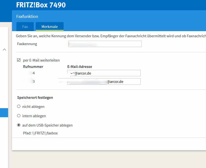

Die E-Mai Adresse muss bei den Telefoniergeräten /Fax/Merkmale rein und kann vom Push-Service abweichen muss aber identischer SMTP-Server und Port sein.
Dort taucht das dann nur auf. Man kann es aber auch dort editieren.
Der SMTP Server und Port muss stimmen, bei beiden E-Mail-Adressen bei mir ist er gleich, beide Arcor.
Ich habe bei meiner 7490 zwei Fax-Nr. mit zwei unterschiedlichen E-Mail Adressen am laufen.
Meine Faxe werden auch noch auf der NAS abgelegt zusätzlich. Der Haken dort kann rein.
