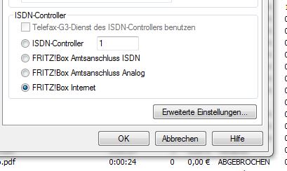

Habe FritzFax unter Windows 10 installiert, leider funktioniert der Faxversand nicht. In Microsoft Word ist FRITZFax unter Druckern gelistet. Nach dem OK zum Starten des Druckvorgangs unter FRITZFax wird das FritzFax Menü ordnungsgemäß aufgerufen und das Dokument an FritzFax übertragen, dort zwar registriert, jedoch als <ABGEBROCHEN> gelistet. Der Grund ist wahrscheinlich, dass in der FritzBox zwar eine Tel Nr. für eingehende Faxe, nicht aber für ausgehende eingerichtet werden kann. Habe versucht, per Mobilteil in der Box <CAPI> zu aktivieren, beim Wählen von #96*3*, wie von AVM vorgeschrieben, folgt lediglich nach drei Ruftönen ein Dauerbesetztzeichen. Wer kann mir weiterhelfen?

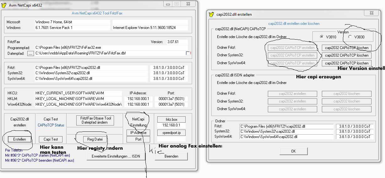

All dies kann man mit den Pikachus tools durchführen und testen. Diese kann man auch für Speedports nutzen. Braucht nicht installiert werden, sondern nur aufrufen.
Ich habe das Tool hier hingelegt: https://www.magentacloud.de/lnk/Yigj5LLX
Unten ein paar Screenshots.
Die ip der Box kann unterschiedlich sein. Hier ist sie 192.168.0.1 also geändert gegenüber der Werkseinstellung.
Edit: Die Fehlermeldung abgebrochen kommt wenn bei Faxen über ip die Verbindung verloren geht.
Dann muss die NetCapi auf "analog Fax" konfiguriert werden (Siehe Screenshot).
Außerdem gibt es noch eine Einstellung bei der Soft aus ISDN Zeiten, "mit 2 Kanälen Senden" Auch das muss deaktiviert werden.
Man kann auch leicht testen ob der Ruf raus geht. Einfach mal eigene Handy Nr. anwählen lassen vom Fax ob es klingelt.

habe inzwischen über <Fritz!Box_CAPIoTCP_Status> die Bestätigung, dass CAPItoTCP aktiviert ist. Bei versuchtem Faxversand erscheint im Menü FritzFax das Fax zunächst unter <zu senden>, und der grüne Balken bewegt sich von links nach rechts. So bald das rechte Skalenende erreicht ist, zeigt das Menü <ABBRUCH> an. Durch Eingabe meiner Handy Nr. als Faxadresse habe ich getestet, dass der Ruf aus er FritzBox herausgeht. Was könnte jetzt noch schief laufen?
Dann geht die Verbindung verloren. Das liegt an der Konifg der Netcapi. Siehe Screenshot. Zuerst die Netcapi konifigurieren auf "Analog Fax" dann die Capi erstellen drücken.

Inzwischen scheint alles zu funktionieren, zumindest meldet FritzFax, dass die Faxe gesendet wurden, Rückbestätigungen der Empfänger stehen allerdings noch aus. Bei den ersten fehlgeschlagenen Tests, die ich an mich geschickt habe, habe ich übersehen, dass ich meine eingehenden Faxe ja auch über die FritzBox empfange und daher beim Senden per Box deren Eingang blockiert ist. Danke allen für die Mühen, falls ich mich nicht mehr melde, ist alles OK.

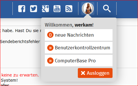

Die PM ist doch in Deinem Kontrollcenter gespeichert, hier im Forum, oben auf Dein Benutzerbild klicken, dann "Neue Nachrichten" wählen.
