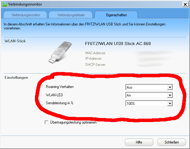

Stelle mal im "FRITZ!WLAN Client" die markierten Einstellungen so ein wie auf meinem Screenshot:

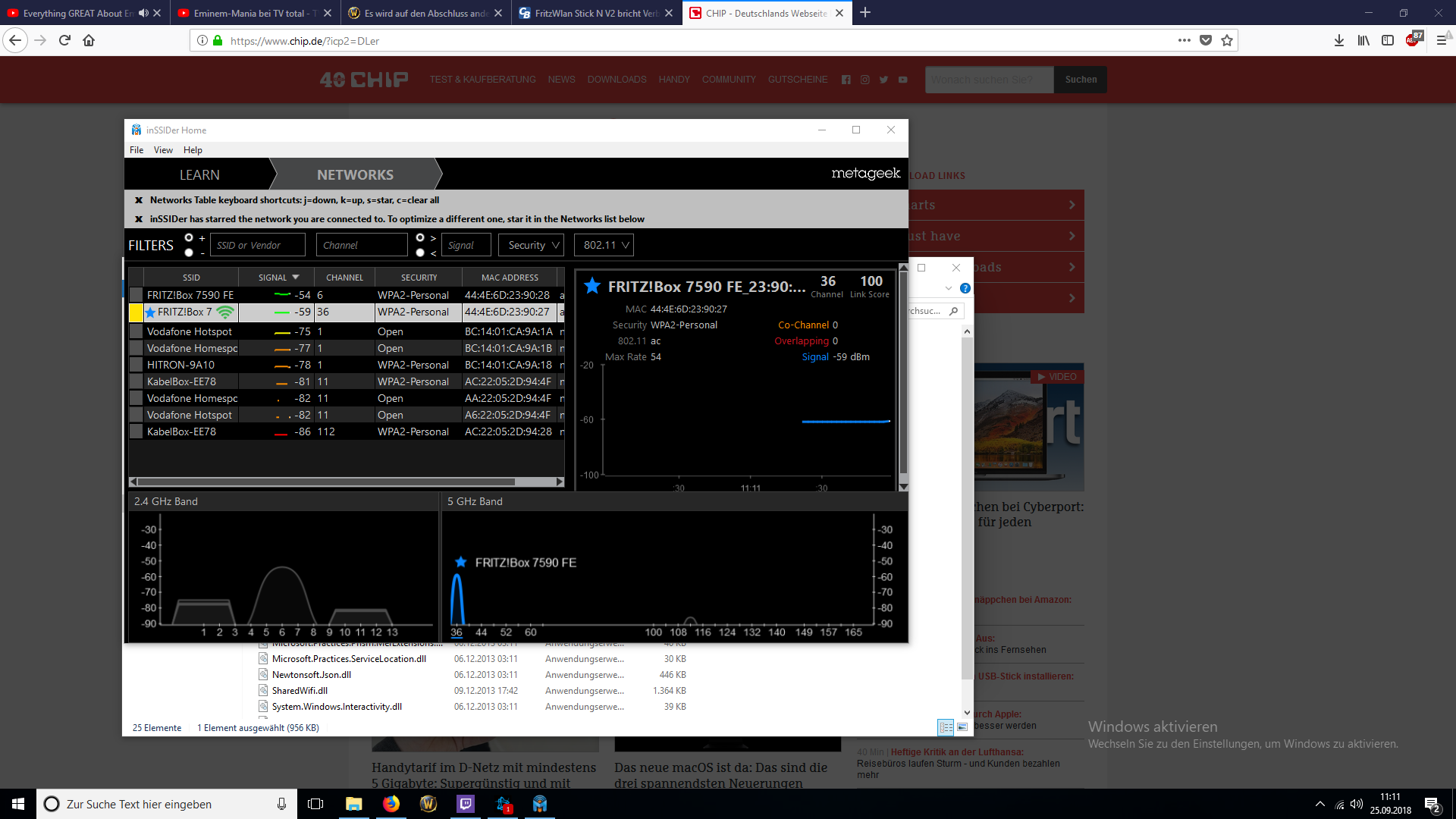

Kann gut sein, dass mehrere WLANs in der Umgebung auf deinem Kanal funken. Schau halt mal mit inSSIDDer Home nach und suche dir einen Kanal, der möglichst frei von "Feind-WLANs" ist. ;)
MfG 655321
Sieht doch eigentlich sehr gut aus.
Du könntest testweise noch dem 5GHz-WLAN eine andere SSID verpassen. So weißt du definitiv, in welchem du gerade eingeloggt bist.
MfG 655321
