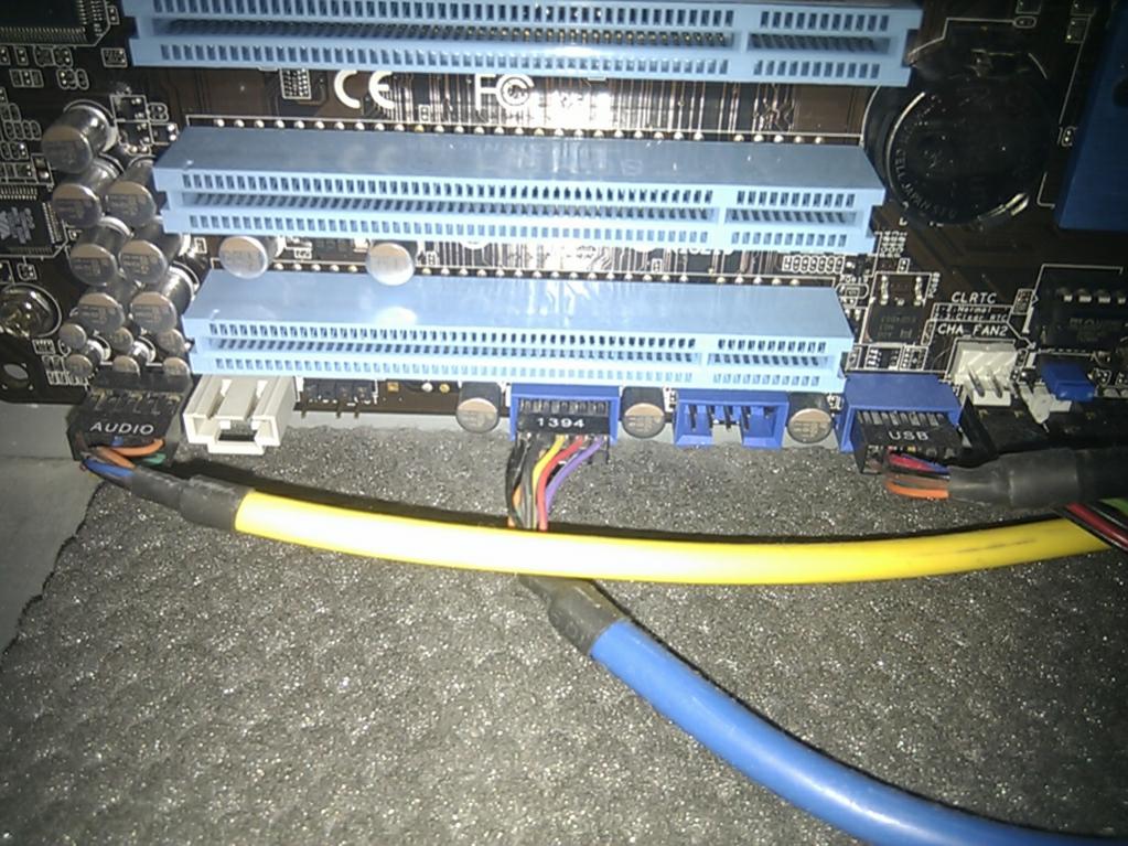

ich versuche schon eine Weile, die Audioanschlüsse meines Frontpanels zum Sprechen zu bringen, ohne Erfolg.
Ich habe ein ASUS P7P55D motherboard.
Frontpanel ist korrekt eingesteckt (siehe bild)
Treiber habe ich diesen hier installiert:
Vista, Windows7 Driver(64bits) Driver only (Executable file)R2.642011/8/19
http://218.210.127.131/downloads/do...=24&Level=4&Conn=3&DownTypeID=3&GetDown=false
Frontpanel ist das integrierte eines CHIEFTEC BA-01B-B-B-400 Towers.Laut spezifikationen
Frontanschlüsse: 2x USB2.0, 1x IEEE 1394 Firewire, Mic-in, Line-out (HD-Ready)
Ist im BIOS auch so eingestellt.
--> muss bei Win7 noch irgendeine Einstellung vorgenommen werden, dass die Front Audioanschlüsse genutzt werden können?
--> wie kann ich überprüfen, ob der Treiber korrekt installiert wurde - bzw. ob es der richtige ist?
--> hat sonst noch jemand eine Idee?
Danke!

Der Steckplatz (AAFP) ist der einzige, der von der Pinbelegung her passt, und FP steht wohl fFrontpanel denke ich mal...

Also wenn du meinen Einwand in den Treiber geprüft hast, und es das nicht sein sollte, hab ich folgenden Gedankenansatz:
Auf deinem Foto steht für den Connector vom AAFP die Beschriftung Audio. Da bei den neuen Cases mit 2 Varianten entweder AC'79 oder HD Audio auf dem Connector stehts, wären wir wieder bei dem Punkt von Waldheinz, dass du es im Bios konfigurieren musst. Ich gehe hierbei davon aus, dass dein Connector AC'79 nutzt, da dies der ältere Standard ist und bei dir nicht ausdrücklich auf HD hingewiesen wird.
Wenn dein Board noch BIOS hat müsstest du es unter Onbard Chipset glaub ich finden und dort bei Front Audio auf AC'97 stellen. Sollte dann kein Ton rauskommen, dann einfach umstellen auf HD Audio und nochmal testen. Wenn es UEFI sein sollte, dann hab ich kein Plan, da ich so ein Teil leider noch nicht in den Fingern hatte :(

Hallo Hardblogger,
möchte nur mal anmerken, dass dein 1394 Kabel am USB-Anschluss angesteckt ist.
Das hätte ich jetzt nicht gesehen, da ich nirgends die Beschriftung für den USBFP gesehen habe.
Aber so findet man immer mal wieder kleine Fehler :)
