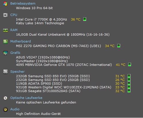

Tag zusammen,
habe heute meinen neuen PC zusammengebaut... Eigentlich ist alles neu, bis auf die Festplatten.
Netzteil: BQ Dark Edition 650W
Problem 1: Wenn ich Geräte (Festplatte, Kamera) an dem Gehäuse vorne anschließe, wird das Gerät zwar mit Strom versorgt, das System erkennt diese aber nicht. (Kein Geräusch, keine Anzeige im Arbeitsplatz)
- Stecker auf dem Board überprüft
- Window Update durchgeführt (System wurde aber NICHT komplett neu aufgesetzt)
- Geräte-Manager erkennt keine Treiberfehler
Problem 2: Wenn ich den PC herunterfahren möchte, fährt er das System runter, jedoch schaltet der PC nicht aus.
Hat jemand Ideen woran es liegen kann?
