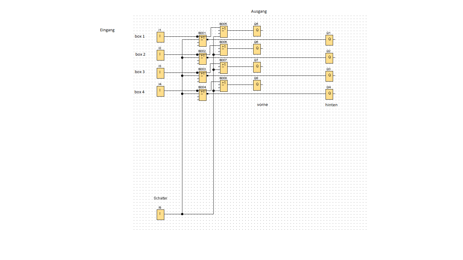

mach dir sowas hier mit relais ist zwar nur eine vereinfachte zeichnung aber sollte das tun was du möchtest
je nachdem welche relais strom vom Schalter bekommen geht der ton nach vorn oder hinten
der Eingang wären die kabel der jeweiligen boxen und der ausgang der ton der zu den boxen soll da kannst du natürlich eine box an 2 ausgänge anschliessen (sprich seiten tauschen wie du lustig bist) die würde immer nur von einer stelle ein signal bekommen je nachdem wie der schalter steht

Cool. Danke für den Schaltplan. Ein Kollege von mir hatte ne Interessante Idee. Er meint man könnte bei den Realtek-Soundkarten die Ansteuerung der Boxen ändern, das man die quasi "virtuell" umstellt und so dann der passende Ton beim passenden Lautsprecher rauskommt.
